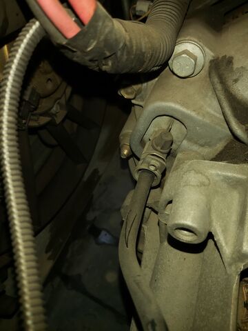

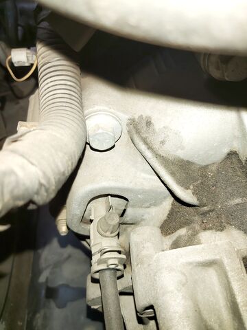

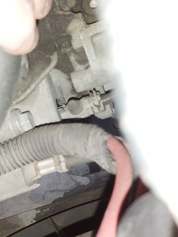

Csatravi
#71088
Szerintem is. Masik kettőn ferdén van a legtelenito, amiből az egyik egy csatis, másik kettő. Utolsó amit linkeltel az pedig teljesen más. De kizarasos alapon valószínű az lesz amit te mondasz.
Tisztán látszik merőlegesen van a legtelenito, így egyertelmu. Nagyon sokat segitettel!

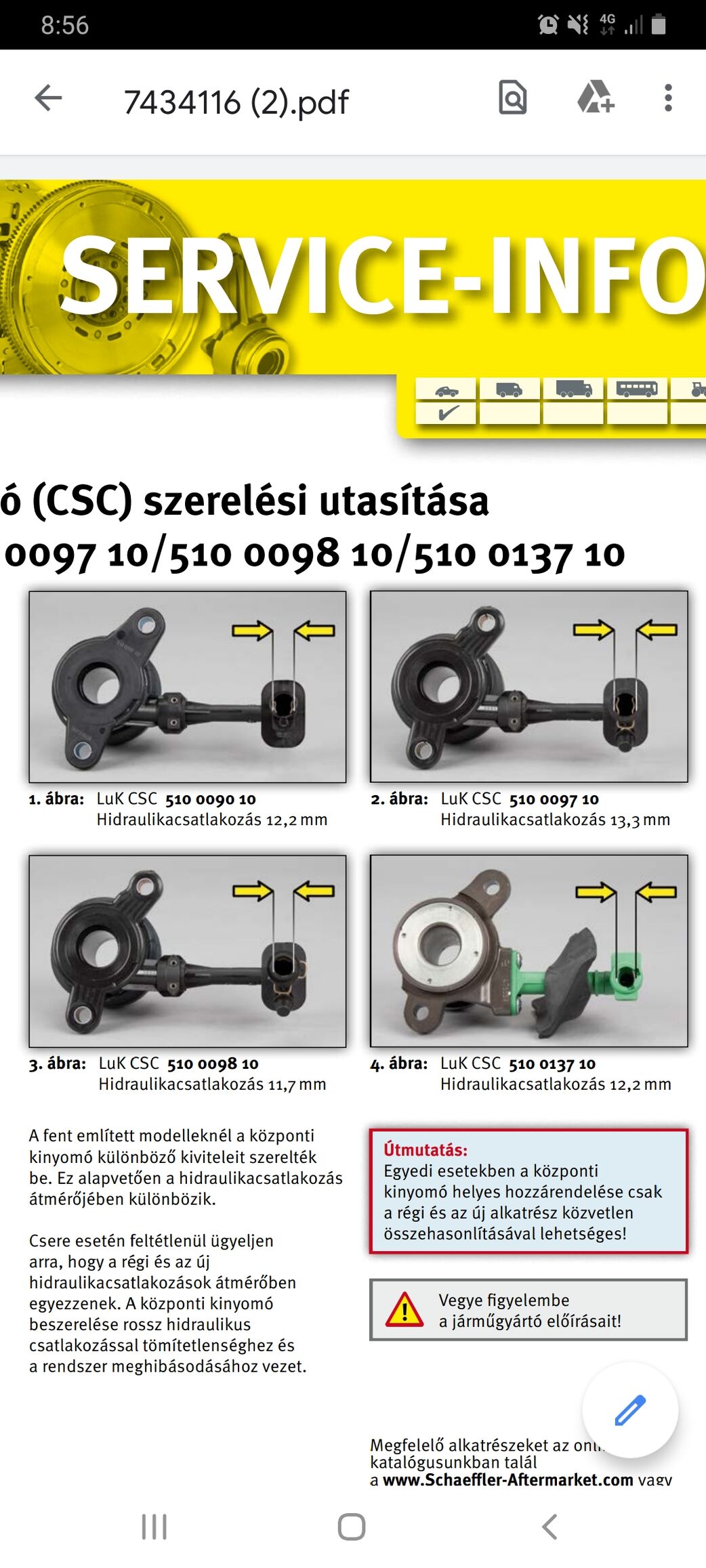

Most nézem, hogy több fajta kinyomocsapaggyal lettek szerelve a meganeok? Bár az én evjaratomhoz, motoromhoz szettbe minden webshop a 12,2 mm átmérőjű csatlakozással hozza a kinyomot. Valószínű akkor az lehet benne? Rob Te nem tudsz alvazszam alapján rakeresni?

Kuplungot akarok cserélni, ezzel kapcsolatban lenne néhány kérdésem.
-Luk kuplungszettbe JH3as valtohoz van kinyomocsapagy, az jó lesz nekem?

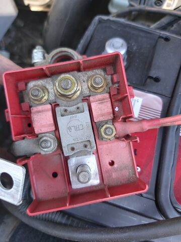

Ma egy kisebb takarítás után már nem indult az autó.
Szépen lemerült az akksi de annyira, hogy lenullázta a fedcompot is. Már nagyon a végét jarhatta. Pedig eddig szépen inditozott néha kapta el csak nehezebben.Mindegy kapott új akksit, meg szedszedtem az összes erintkezot, kábeleket, sarukat lecsiszoltam.
Ilyen akksinal lévő 30A biztosítékot hol lehet kapni? Jó lenne legalább 1 tartalekba. Illetve a középső szürke is biztosíték lenne?
