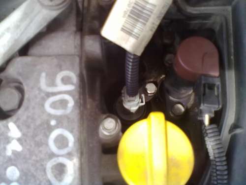

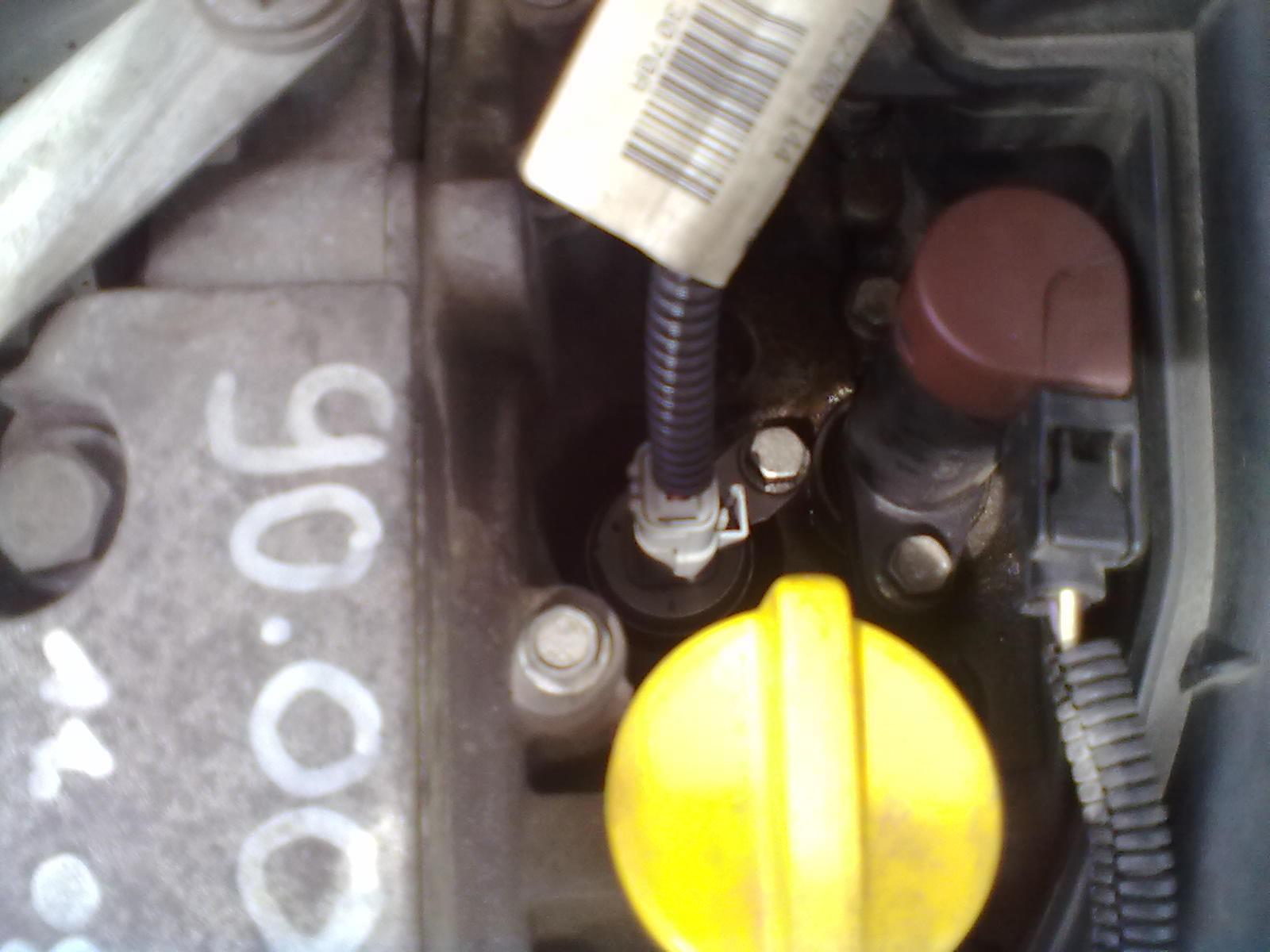

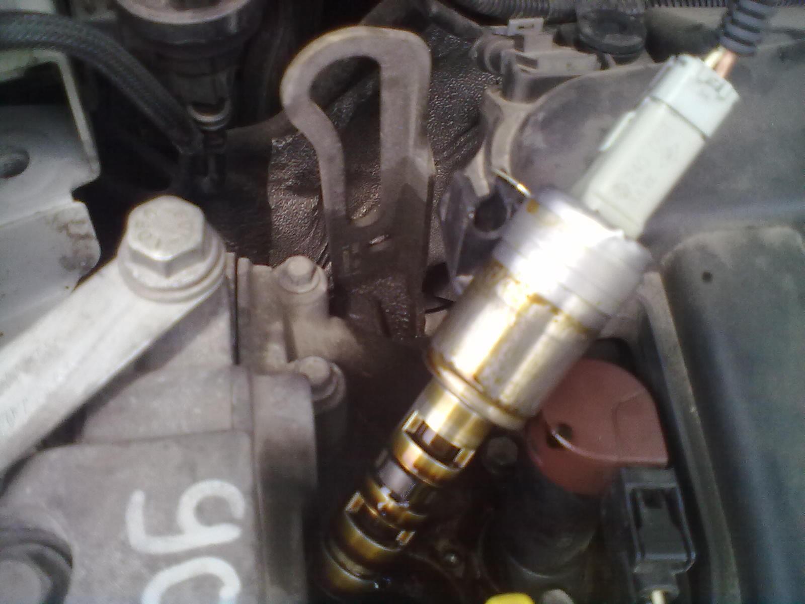

Nem mert azt tudom,hogy a lendkeréknél van az a T alakú.
A műszeres bemérés a Vezérműtengely jeladó hibáját jelezte.
Valaki azt mondta,hogy az olajbeöntő sapka mögötti az amibe egy csati megy bele.
Én azt kivettem (egy 6-os csavar rögzíti) és kihúztam a motorból és kb olyan alakú mint a gyújtó trafó csak azzal a különbséggel,hogy ami a motorba megy bele az egy 1cm átmérőjű 10cm hosszú rúd ami lukacsos és vannak benne szűrők.Amúgy kivettem és láttam hogy olajban van.
Remélem érthetően írtam.
cila1
Van egy Megane II kombim és keresem a vezérmű tengely jeladó helyét.
Az olajbeöntő melletti henger alakúra mondták hogy az.
Valaki megtudná mondani?
