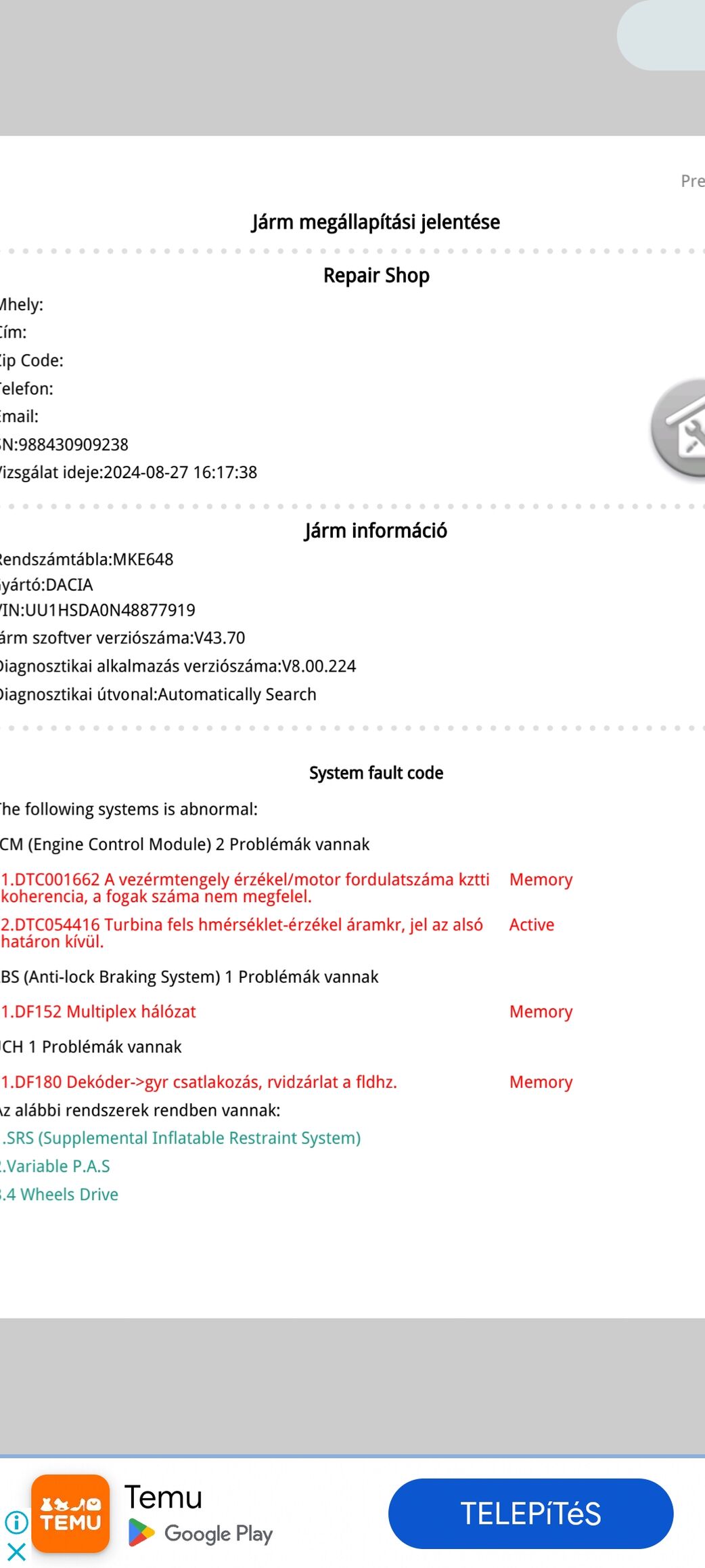

Köszönöm,pontosan ezt tapasztaltam mikor elhoztam a műhelyből (nehezen indult és gyengének éreztem) erre azt mondták hogy valószínü hogy porlasztó hibás,és ki kellene méretei!De szép hangja volt a motornak más problémám nem volt vele.
Most így 4500 km után dobta be a főtengely jeladó hibát azt hiszem az! -

Itt a fotó

Sziasztok! Segítségre lenne szükségem! Dácsia daszter 1.5 dci vezérlés csere történt,elmentem vele kb 4500 km- és kigyulladt az izzítás lámpám,elvittem kiolvastatni,és azt mondták hogy a vezérlés fogadkerekek nem egyeznek!!!!?
