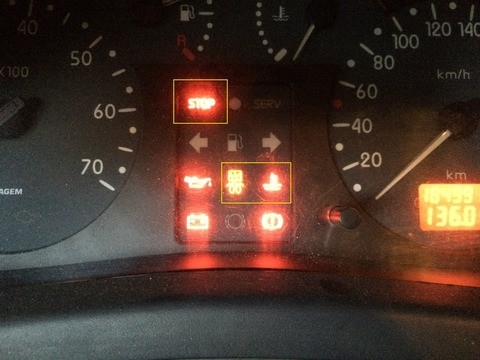

Nekem egy olyan problémám lenne az 1.5DCI Renaultom-al,hogy van hogy időnként nehezen akar be indulni,meg van olyan hogy menet közben felvillan a olajnyomás,a hőmérséklet,és a stop visszajelző és ezután az autó menet közben egyszerűen csak leáll,és utána sokat kell szórakoznom vele,hogy újra be induljon.Nem vágom mi lehet vele hiszen nem füstöl nem rángat.De az utóbbi időben azt vettem észre hogy a turbó környékén cseppet t olajos a motor. -

Sziasztok!Van egy 2003-as 1.5dci Thalia-m,nekem olyan problémám lenne hogy időnként menet közben felvillan a stop felirat a műszerfalon,vagy csak szimplán villog,viszont észrevettem hogy az autó nem akar időnként menni,és a csomagtartó ajtaján látszik korom meg olyan mintha motor olaj lenne,de viszont a kipufogó nem olajos,voltam szervizben,és a gép nem mutat semmit. :S 1 hónapja cseréltem benne egr-t mert akkor meg az volt a baj hogy menet közben leállt a motor.De viszont a turbó elég olajos,meg motortartó gumibakot is kell cserélnem,ezek okozhatják ezt a hibát?

Van egy 2003 Renault Thalia 1.5dci-m 185e km-el.Olyan problémám lenne hogy időnkét valamiért felvillan a sárgával jelzett három diagram,és utána elalszik.De van olyan eset amikor felvillan és folyamatosan ég és utána le is áll az autó,és elég fura hang jön a magasnyomású csöveket elosztó résztől.És csak úgy tudom újra beindítani ha felpumpálom a gázolajat a tápszivattyúval.A hiba általában meleg motornál jelentkezik,meg jobban városban,és ott is csak akkor ha leállítom és újra beindítom,érdekes mert hosszabb távon pl autópályán semmi baja.Voltam vele márkaszervízben,csináltak diagnosztikát de hibákat ezekre az alkatrészekre írt;˙(elketromos gázpedál,beszívott levegő hőmérséklet érzékelő,szívócső nyomás érzékelő,meg valami zárlat érzékelő).De azt mondták valami elektromos hiba lesz,a hibákat törölték meg a motortérben átnézték a vezetékeket,és húztak új szigeteléseket,meg egy kettőt cseréltek,utána már nem jelzett nekik semmi problémát.De a hiba továbbra is fent áll,idegesítő mert csak meleg motornál csinálja,és akkor sem mindig.Meg mondtam nekik hogy mikor leáll a tankba visszavezető csőben teljesen behabosodik a gázolaj,szűrőt nemrég cseréltem kb 1 hónapja,pont ez miatt,szervízben kitakarították a tanban lévő szűrőt is de így sem javult semmit.Eddig 50e be fájt a javítás,de tanácstalan vagyok mert nem javult semmit.És még annyit hogy volt hogy mind ezek előtt nem idult be az autó,csak a főtengely holtpont jeladó megtisztítása után.Lehetséges hogy beázott volna a motortér és valami zárlatos?Meg olyan problémám lenne még hogy időnként nem mutatja a kilométeróra a sebességet.Teljesen tanácstalan vagyok. (Porlasztókat,szivattyút 2 éve cserélték az autóban.)A válaszokat előre is köszönöm![ Szerkesztve ]
rolipasztor
válasz rob210 #46290 üzenetére
Igen,vízleválasztós.Hát elég gáz 2x vittem vissza nekik az autót.Ők is mentek vele ott volt náluk vagy 2 hétig,és semmi.A minap mentem az autóval 200km és akkor meg semmi baja nem volt.Idegesítő,tegnap meg ugyan úgy produkálta a hibát.Amúgy ha a nyomásszabályzó rossz,akkor azt jelezni kellett volna nekik nem?
