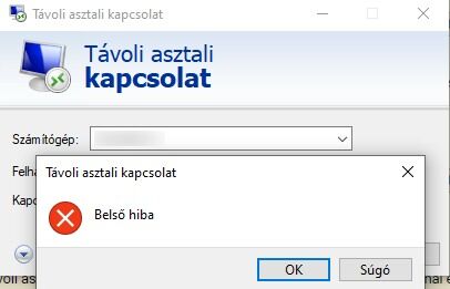

Gargouille
#25386
Nem.
Fura, mert mint írom is, letiltom és engeedélyezem a távoli asztalt megy 1x. -

Egy Win Server 2012 R2 ma az alábbi mókát kezdte el játszani:
Távoli asztallal (csak belső háló) próbálnék kapcsolódni hozzá, de "Internal error"-ral elhajt. A szerveren a távoli asztalt letiltva és újraengedélyzve 1x beenged. A következő belépési kísérletkor ismét internal error.Valakinek ötlete?

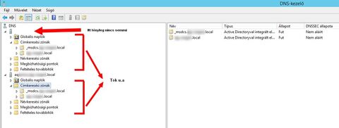

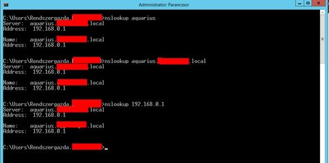

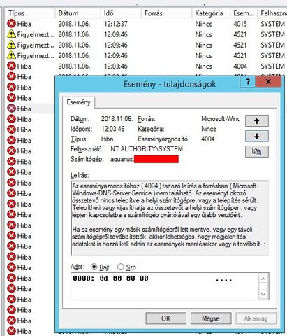

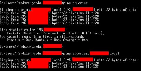

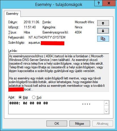

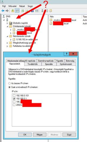

szallasi007
#20036
Ezt néztem már én is, én itt nem látok hibát:
Viszont amikor pingelem (saját magáról), akkor a külső (WAN) ip válaszol
- kliensekről pingelve a LAN ip válaszol
- tartományt pingelve (ping valami.local) a lan ip válaszolDNS-ben sehol sincs felvéve a külső lábikója/ipje, ill. DNS-kezelőben is csak a belső láb van beállítva hallgatózásra:
Az viszont az is érdekes, hogy a ? jel helyén nincs semmi

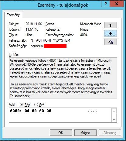

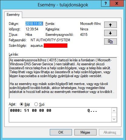

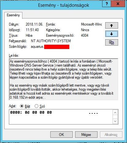

Adott egy tartományi hálózat, amiben volt egy 2012R2 és egy 2003 szerver. A 2003 megdöglött, megy tovább a 2012R2. Minden szerepkör átadva a 2012R2-nek. Kliensek vígan ki- és bejelentkeznek, látszólag megy minden frankón, azonban a szerver DNS logja teli van ezzel a hibucikkal. Valakinek látott már ilyet, esetleg még ötlete is lenne?
