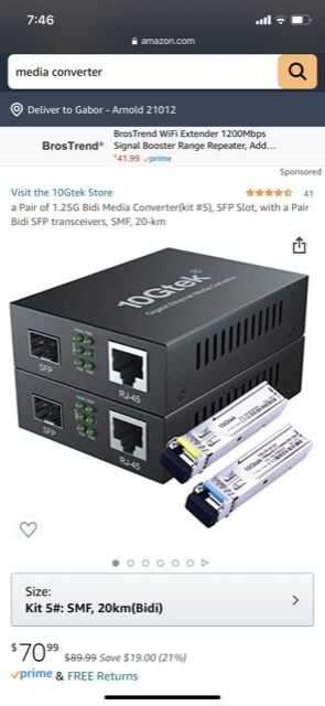

Mi media covertert hasznalunk-hasznaltunk , 70 dollarbol megvan a kitt a modulokkal es akkor van gigabit.
De szerintem is a power line adapter lesz a befuto. Ha valami regebbi nyilaszaro van akkor ideiglenesen ki kell kuldeni a kabelt egy lukon max az ablak keret sarkaban, es egy masik ablak keret sarkaba meg be az also szinten. Aztan, ha jottok vissza akkor csak kihuzod a kabelt, ablakkeret meg kap egy kis pasztat.

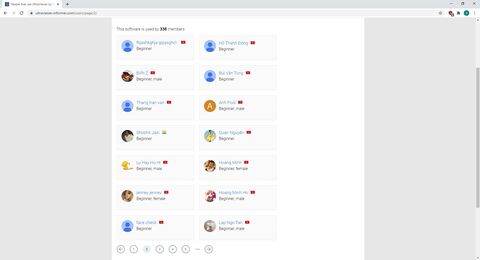

Velemenyemet a linkelt honlan 2 perces szemrevetelezese alapjan alkottam.
10 perc kereses eredmenye alapjan:
2016 korul jelent meg a termek, azota ingyenes, szinte semmi info nincs rola sehol. Elvetve van par forum itt-ott ahol hozzad hasnloak erdeklodnek masoktol az esetleges tapasztalatokrol.
2-3 hozzaszolas max: team viewer masolat, vietnami feljesztes, senki nem tud rola semmit, Microsoft vagy PayPal alkalmazottnak magukat kiado csalok eloszeretettel hasznaljak.
Ha 4 ev alatt nem futotta egy normalis .com domain-re meg csak Peter a szabaduszo jelenik meg ,mint referencia akkor meg mindig tartom a velemnyem, hogy sehova fel nem telepitenem ceges ugyfel reszere. A honlapjuk szerint 40 millio letoltesnel jarnak, valami kene, hogy legyen roluk.
Nem azert mert rossz, vagy csalas vagy bar akarmi, hanem mert nincs mogotte semmi ami a bizalmat erositene.Kulonbozo letolto oldalakon ahol elerheto, ott vannak ilyen 100-300 letoltesek, itt egy screenshot a userekrol:

Szerintem ez az egyetlen modja, hogy valaki kiprobalja. Annyi remote access termek van a piacon, hogy uj termek bevezetese mashogy lehetetlen.
Ahogy John snow mondta: winter is coming
Azt irja “jelen” pillanatban ingyenes, es ha valaki a te ajanlasod alapjan a jovoben fizet erte akkor 25% jutalekot kap majd. Szoval ez is fizetos lesz, vagy becsukjak a boltot. Ismeretlen termek eseten ott az adatlopas, meg a ceg hackelese es azon keresztul belepes a halozatodba, vagy as instabil szolgalltatas minosegenek az eshetosege. Gyakorlatilag eles beta teszt, csak ingyenes eleressel fizetnek erte.
Logmein is anno ingyenes volt azt hiszem ok is ugy kezdtek...
A velemenyeknel ahol vilagcegeget szoktak felsorolni mint ugyfelek, itt egyedul Peter szerepel mint freelancer.

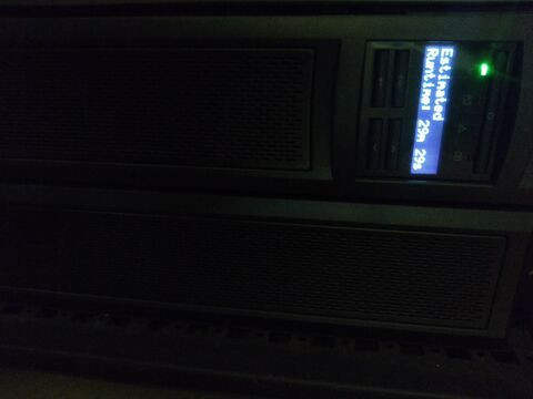

Kulonben szinte minden szerver, switch , storage, ups tud uzenetet kuldeni a belso homerojuk alapjan.
En az UPS-t szoktam hasznalni, mar eleve belerakjuk a managment card-ot, ami szol ha gond van, onnan meg egy pipa a homerseklet.SirRasor: privat iskola hivott hasonloval, 16 nagy nyomtatot csereltek nyari szunetbe, es hat mindent jol allitottak be es megis ip conflict....

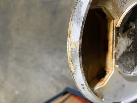

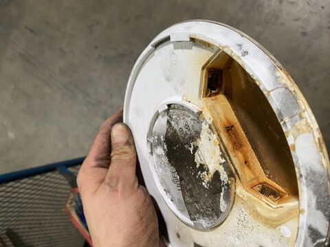

Ac pro volt, de szo szerint omlott bele a viz. Az egesz tetoszerkezet szetrohadt korulotte mindenhol. Vasgerenda es badogteto folotte. Gumi tomites nem volt benne, klima nincs nyaron ez kegyetlen forro tud lenni.
