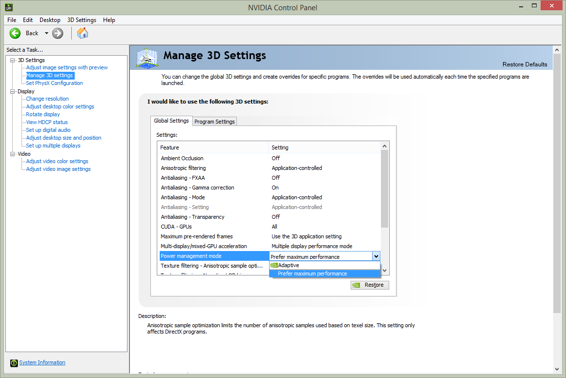

#10868
Azt be lehet valahogyan állítani, hogy képernyőkímélés közben P0 helyett csak P8 módban dolgozzon a kártya?

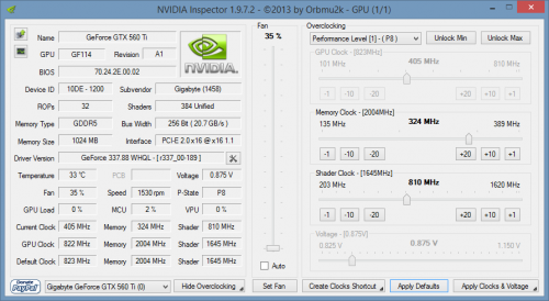

Bjørgersson
#10803
No, megvolt a BIOS csere, terhelés alatt elvileg 1,1 V feszültség kell neki, de nem tudom, hogy esetleg az MSI Afterburner beállításai ragadtak-e be vagy tényleg elég neki ennyi.

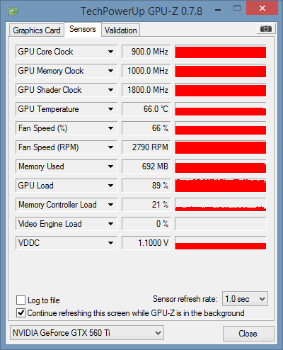

Bjørgersson
#10760
Megnéztem, ennyi feszt kap játék közben.

Az első két fagyás 335.23-mal, harmadik pedig 337.88-cal történt. A feszültségeket nem tudom, de holnap megnézem neked. Nekem frissítettük nemrég a kártya BIOS-át, úgyhogy elvileg a megadott értéken kellene menni mindennek.
