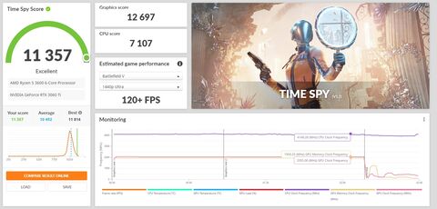

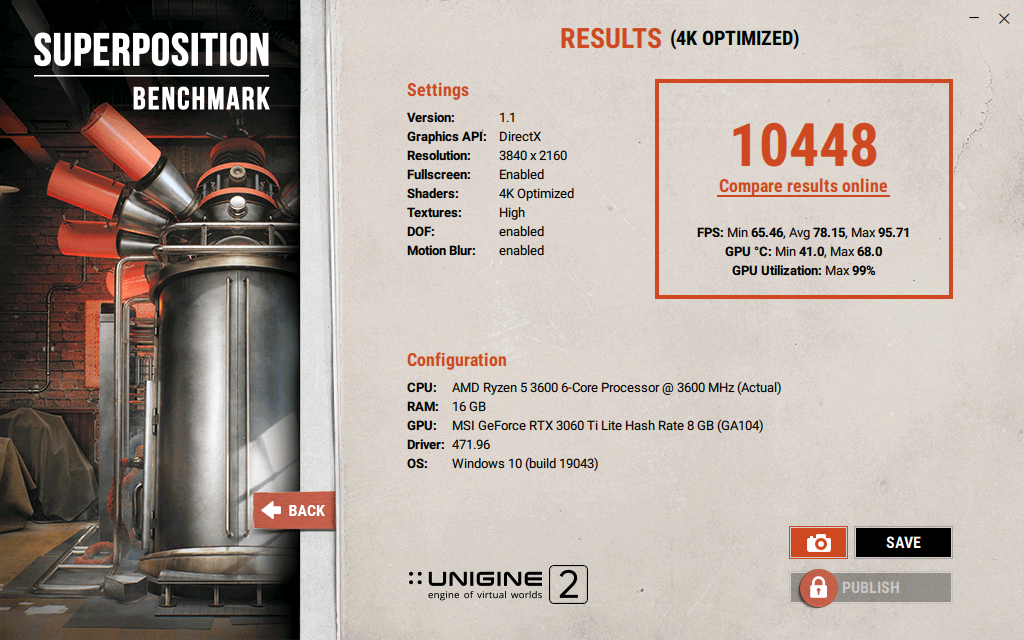

Van egy kevés játéktér a 3060Ti-vel is. A legtöbb verziónál az OCt amúgy is limitálja a power limit de lehet szépen optimalizálni.
Nálam így megy most 24/7-ben:A gpu 2025MHz@1v, a vram pedig +500MHz. Így nagyobb terhelésnél is 65-70°C között marad teljes csendben.
A pontok meg mindig ingadoznak kicsit, talán a cpu jobban.
