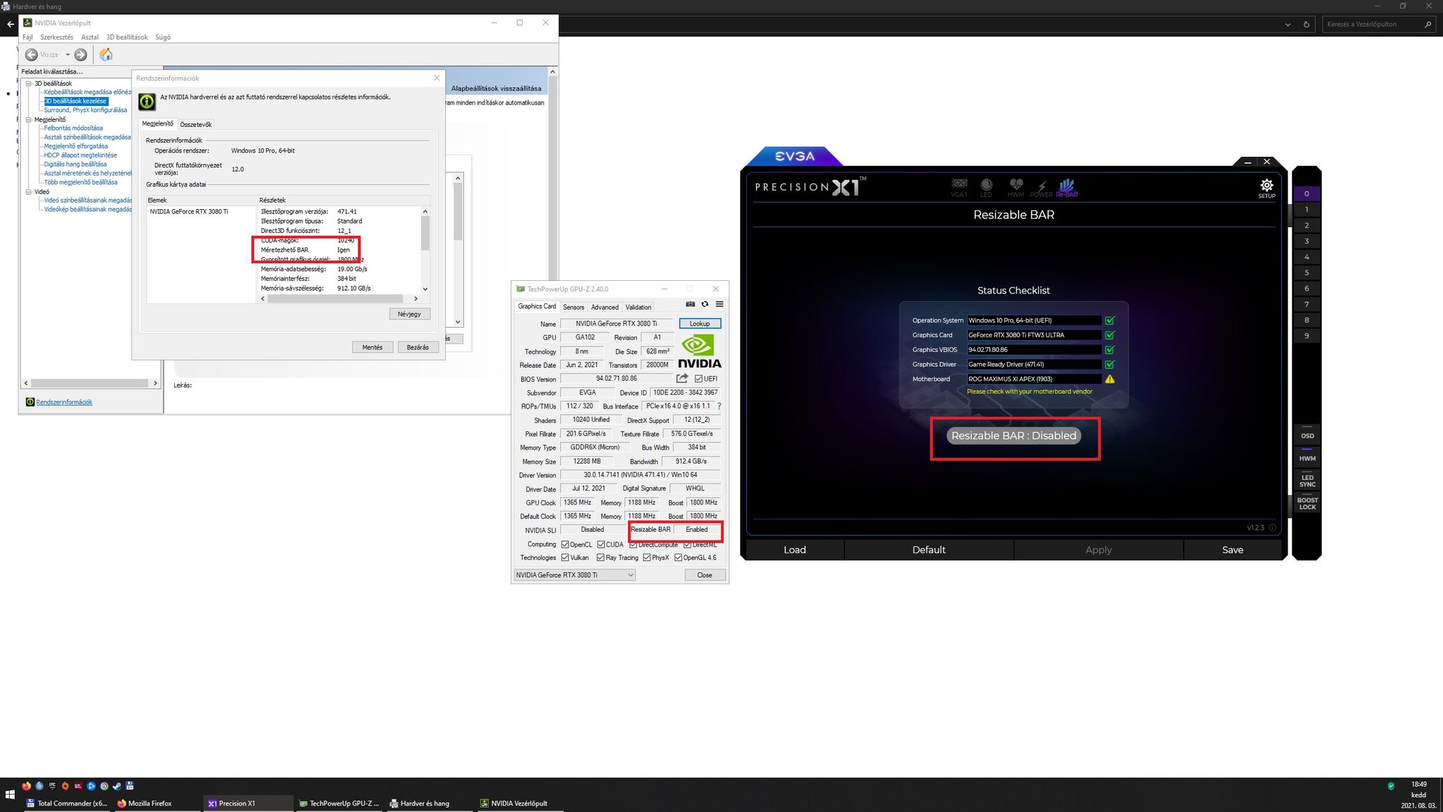

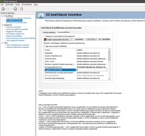

War Thunder-el játszik valaki? 471.41-es driverrel a füst és a por textúrája iszonyatosan vibrál nálam. Vissza kellett tennem a 466.77, hogy ez a jelenség megszűnjön. Kritikán aluli amit Nvidia csinálj a driverekkel a ReBar bevezetése óta... Biztam benne, hogy az új driverek, legalább az új kártyákkal jók lesznek, de sajnos úgy látszik tévedtem.

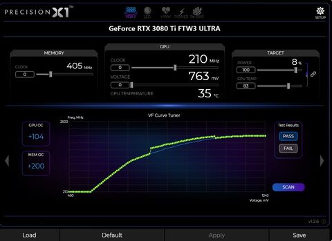

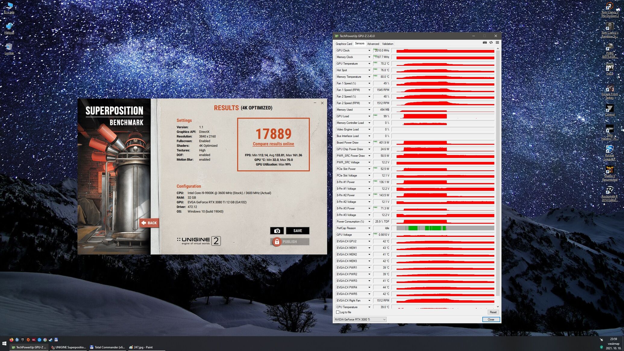

Az én EVGA 3080Ti-om 435W-ig jutott a 450W-os bios-al Superposition 4k alatt, és így alakultak a megoszlások:
Hogy kellene ennek működni? Amikor egy csatlakozóból eléri a maximális teljesítményt akkor lép be a képbe a következő, vagy a teljes teljesítményt egyenlő arányba szétosztva kellene táplálnia az összes csatlakozóból? Nálam három külön ágra van kötve a kártya.

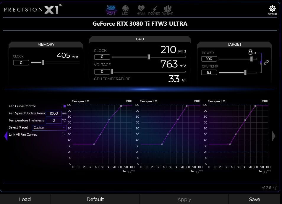

Kicsit agresszívabb venti profillal
TDP nincs felhúzva semennyire, 100 hagytam, léggel csúnyán eltud szállni a hőfok ha ki van húzva, így még tartható 72-73 körül 98-99% load-nál.
ReBAR bekapcsolva.

válasz laychi #27608 üzenetére
Nekem is ugyanezt válaszolta a Support.
"Dear Atilla,
Many thanks for your inquiry. Third port is only used when needed and there is no symmetric load on the ports. From the screenshot all looks fine and working as intended. Should you have any further questions, please do not hesitate to contact us.
Kind Regards,
Jan Buchholz
EVGA Support-Team"i9 / 4080 / 32"
pigatt
Nem tudom, ilyen jelentést én nem szűrök ki ebből a válaszból. Én ezt úgy értem, hogy amíg a slotbol és az első és második csatibol elegendő kraft van az adott műkodeshez, addig a 3. porton nem feltétlenül van aktivitás. Ha pedig a kívánt műkodéshez több power kell akkor lép be a 3. port. Az érdekelne, mondjuk, hogy ezzel plusz elemek lépnek működésbe a VRM-nél, vagy csak több kraftot enged rá. Ha jól tudom itt az összes EVGA kártya ilyen, ez alapján ez inkább tűnik nekem tulajdonságnak mint hibának. Vagy tényleg valami tervezési hiba van és lapitanak mint az a bizonyos a fűben.
i9 / 4080 / 32"
pigatt
válasz laychi #27626 üzenetére
3080 Ti FTW3 nálam képes elérni a 450W környékét kitölt TDP-vel, az hogy a hőfokok akkor már hogy alakulnak, az egy más kérdés.
De igen ha 450W-os BIOS mellett is 400W körül alakul a vége ott valami nem kerek, főleg, hogy nálad 1-es port viselkedik úgy, ahogy elmondásuk szerint a 3.-nak kellene.

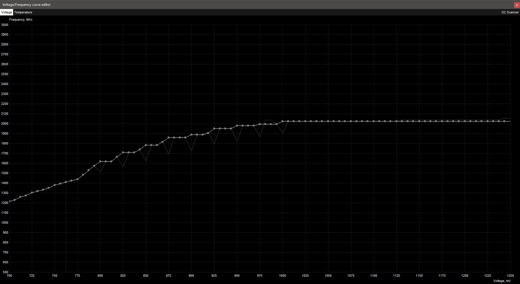

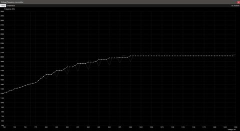

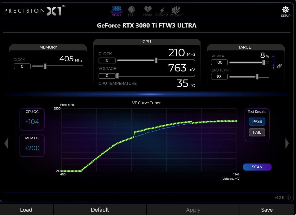

MSI Afterburner-nél más is észrevettem, hogy a Curve PC újraindítás után nem működik? Csak akkor kezd el újra működni, ha újra betöltöm a profilt és Apply-t nyomok, hiába látszik a legutolsó beállítás egyszerűen nem megy alapból, legalább is curve.
Ezt produkálja 4.6.3.-nál és 4.6.4. Beta 4-nél is

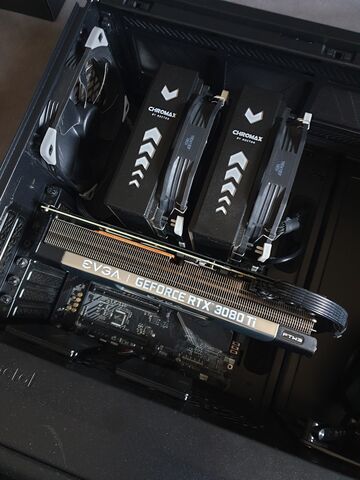

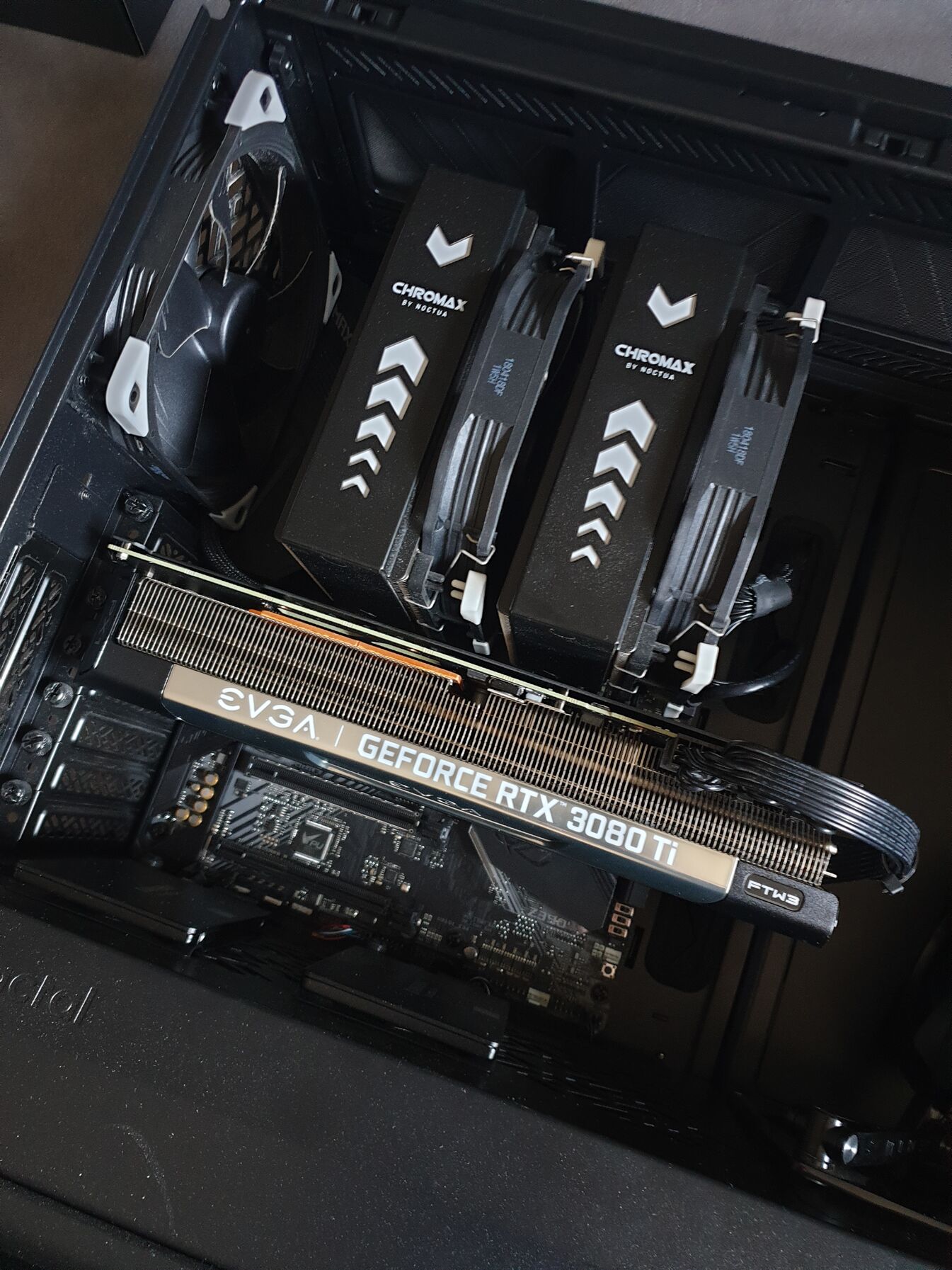

3080 FTW3 és 3080Ti hűtője ugyanaz, sajnos nem kapta meg 3090 hűtőjét a 3080Ti. Ezekben a hőfokokban már van egy újra padozás és újra pasztázás, és most már egy Lian Li Lancool III, így már tényleg frankó! Jah, és UV (0,925V, 1965Mhz), viszonylag agresszív venti görbével.
