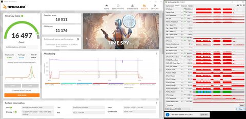

3 napja - közös erővel - kiveséztük, hogy magasak a hőfokjaim. Ma sikerült újra-padeznem a blokkot. És az alábbiak lettek az eredmények:
Én ezzel megbékélek.
A tanulság, hogy a Barrow blokkhoz járó gap padeket kell használni - legalábbis a vastagabbat, mert az 1,35mm és egy "mezei" Artic, Gelid vagy Thermal Grizzly-s 1,5mm pad túlzottan eltart. A vékonyabb - gyárilag mellékelt - pad 0,65mm de mivel abból nem maradt, így itt 0,5-ös Thermal Grizzly Minus Pad 8-at használtam.
Nem tudom mi lett volna ha nincs már a gyárilag mellékelt, mert 1,5 és 0,5 kombóval többször próbálkoztam (több márkával is) és minden alkalommal rossz eredmények születtek. Lehet a legközelebbi pad cseréhez próbálok beszerezni ezekből a gyári pad-ekből Aliról.
Ezennel a 3 hónapos "szar a Gigabyte gyári vízhűtése és nincs normális blokk hozzá, de ami van se jön meg időben" mizériámat lezárom és megpróbálom kicsit derűsebben látni a világot.www.adatfalodesign.hu

válasz laychi #31207 üzenetére
MX-4 van a GPU-n, de ahogy mondjátok, szerintem túlzottan eltartja a memóriák feletti pad a blokkot és így máshol nincs rendes kontakt csak ott. Újra padezem egy puhább típussal, és ahol 0,65-öt kell használni, ott 0,5+0,2-vel fogom megtoldani (és a GPU is - egy lehelletnyivel - több pasztát kap).

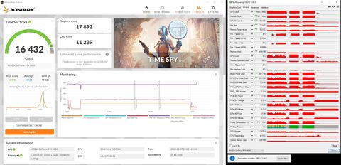

Hello!
Szerintetek ezek az értékek vállalhatóak egy vizezett 3080-al?
Eredetileg egy GV-N3080GAMINGOC-WB-10GD-rev-2 -ről van szó, de sok kínlódás után feleszkábáltam rá egy Barrow blokkot (mint kiderült ez se tökéletesen kompatibilis). Ezért se vagyok benne biztos, hogy mindenhol jó vastagságú padokat sikerült felhelyezni - tekintve, hogy nincs hivatalos leírás, illetve a tolómérővel mért gyári pad méretek pedig nem(mind) szabványosak.
Túlmelegedni nem fog, de abban bíztam, hogy egy kicsit hűvösebb lesz. (Csak a VGA-t hűtöm: D5 pumpa + 360 radi+6 venti szendvicsben)
[kép][ Szerkesztve ]
