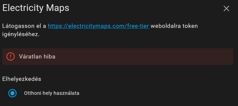

Szolgáltatói modem (Digi) úrjaindítása óta (2 napja) nem volt kapcsolat az ElecricityMap kiszolgálóval... töröltem az integrációt generáltam új API tokent és megpróbáltam hozzáadni, de csak ezt adja...
Valakinek valami ötlete? Se frissítés, se más változtatás nem volt. 4 új Shelly Plug S-t adtam a rendszerhez, de azokat se ismerte fel, amíg újra nem indítottam a modemet... ezen kívül most minden működik. HAOS teljes újraindítása megvolt...

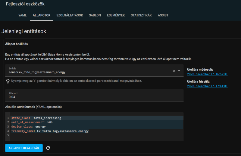

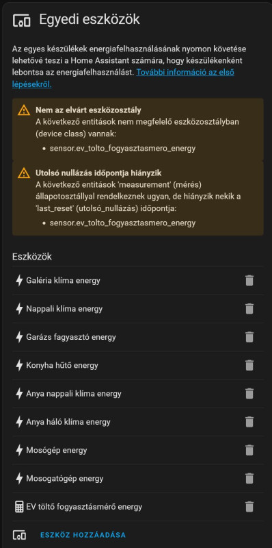

Értem én a leírást, és a doksi is elég részletes... ami nekem hiányzott egy basic leírás: Itt tudod szerkeszteni a config.yaml-t, ilyen addonal...
Sehol nem volt leírva sem a szintaktika, sem pl hogy írjam bele ezeket:
homeassistant:
customize:
az ujjamból kellett volna kiszopni? Hogy a homeassistant konfigjába be kell írni hogy homeassistant:??? Youtube videókban láttam, hogy van akinek alapból benne van, nekem nem volt, beírtam, hátha az hiányzik neki... Nincs leírva (vagy csak én nem találtam) az includálás menete és helye, stb... szóval pont az alapok hiányoztak, hogy zéró tudással el tudjak benne indulni.Amúgy jobb lett volna, ha hagyják a manuális konfigot... vagy legalább az UI config eredménye ott lenne, amit lehet finomhangolni... gondolom valamelyik include-ban benne is van valahol... de nem találtam...
De köszönöm a segítségeteket...
Lehet hogy ilyen alapokat 3 képpel be lehetne tenni a topic összefoglalóba... -
gorbep
Köszönöm, közben megoldottam...
A segéd entitás szépen összead mindent... az attributum módosításokat meg kiadtam a config.yaml-ban... ezt írtam a végére:homeassistant:
customize:
sensor.ev_tolto_fogyasztasmero_energy:
state_class: total_increasing
unit_of_measurement: kWh
icon:
device_class: energy
friendly_name: EV töltő fogyasztásmérő energy
remélem jól csináltam... bár hibát nem jelzett és reboot óta működik jól...Csak sajnos még mindig nem értem a logikáját...
gorbep
Jolida
#49380

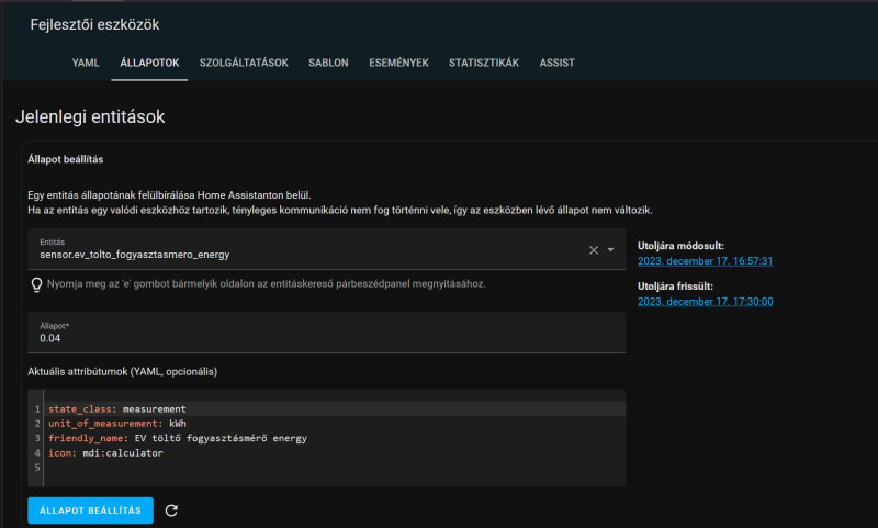

Sajna nem találtam... meg is lepett....
Amúgy a SUM segéd entitás működik Totalként, ha átírom a tulajdonságait erre:
friendly_name: EV töltő fogyasztásmérő energyDe hiába nyomok beállítást, akkor minden OK, mőködik jól, majd pár perc múlva újra visszajön a régi:
state_class: measurement
icon: mdi:calculator
friendly_name: EV töltő fogyasztásmérő energyÉs az energia Dashboard dob egy hátast... Jó, hogy abban van neki icon, mert látom hogy visszajött, az energia ikon a kijelzőn számológépre vált...

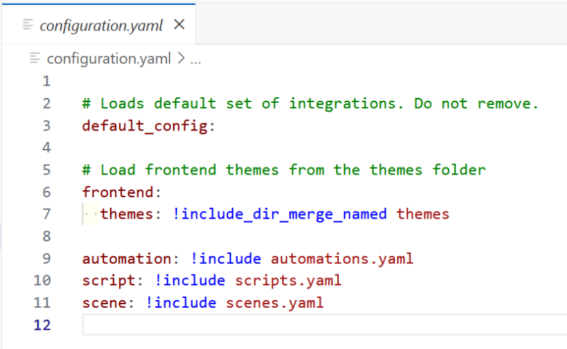

#49377
a configuration.yaml-ban csak ez van nálam... ebben mit írjak át?
A leírás szerint itt kell átírni... és nyomni egy beállítást...
megcsináltam, és minden jó volt pár percig, aztán visszajön az eredeti attribútum magától...Biztos én vagyok az átlagnál sokkal lámább... nincs valahol valami YAML for Dumbs? Sok Ipari folyamatirányító rendszerrel dolgoztam és dolgozok... SCADA-k, programozó felületek, de ilyen nyakatekert és dokumentálatlan rendszer még nem volt előttem, pedig azért a németek tudnak alkotni...
... Finoman szólva picit sem ergonómikus... tudom ajándék lónak... de akkor is...

#49376
neked biztosan triviális, de nekem ebből nem derül ki hol kell átírni...
De a legtöbb leírásuk nem kezdőknek készült és áttekinthetetlen...
Select the entity
, either from the frontend or by selecting the info button next to the entity in the Developer Tools “States” tab.Ott írtam át... működött is... de pár perc után visszaáll az eredeti állapot...

#49372
Igen, erre én is rájöttem, meg is szerkesztettem....
a megoldás az lett, hogy megnéztem a forrás objektumok beállításait, abból kiderült miért fáj a hasa... hátha másoknak is jól jöhet még...
a forrás objektumoknál:
a cél objektumnál:
Persze átírva egyből jó lett!
Azért ez eléggé hátulgombolós SWalehandro megoldás... és elég ciki, hogy így programozták le a segéd entitást...

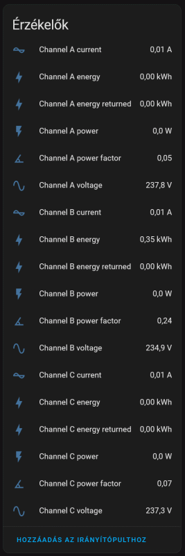

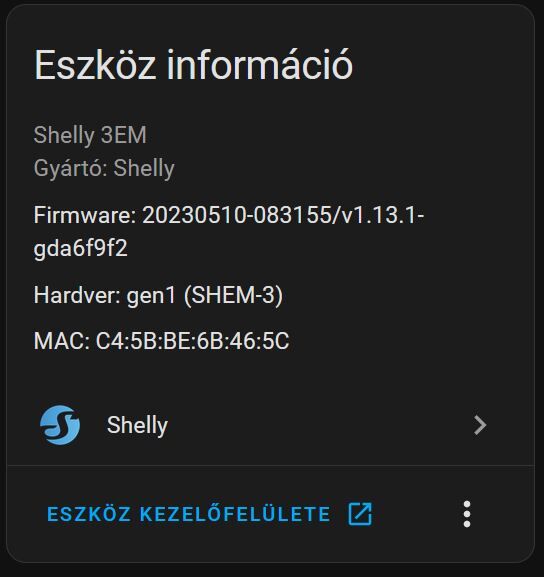

Shelly 3EM HA integrációjában csak fázisonkénti energia entitásokat találtam. Létrehoztam segéd entitásként a 3 fázis fogyasztásának összegét, de az Energy Dashboard fogyasztó monitorozási felülete engedte hozzáadni, de hasfájása van vele...
Ti hogy csináltátok? Vagy fázisonként tegyem be? Ne már, hogy fejben kelljen összegeznem... ennyire nem lehet fapad, biztos én vagyok Láma...

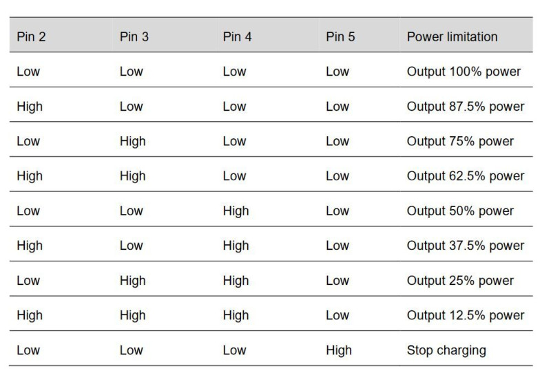

amúgy a töltő vezérléséhez elég az áram egész értéke... a töltő áram értéke is csak egész amperekre állítható.... csak az előjelét kell a többi adatból kilogikázni...
Amúgy ha ezt a fázisonkénti mérést elengednék végre (reménykedjünk) akkor meg elég az összteljesítményt figyelni...
De nekem még ennyire se kell pontos, az én töltőm csak ennyire szabályozható:
