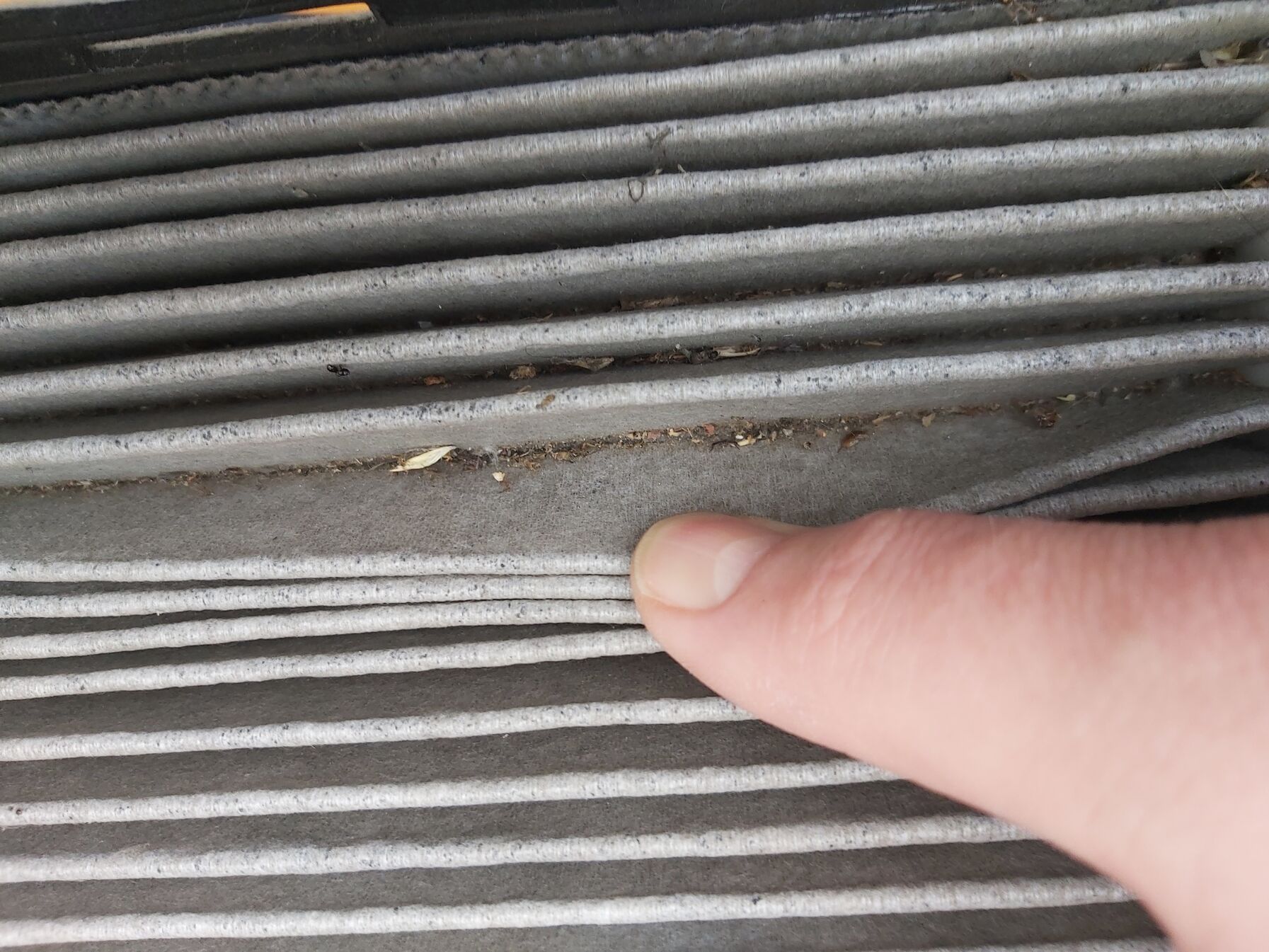

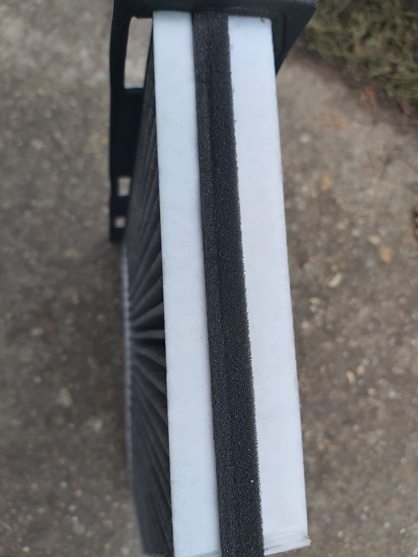

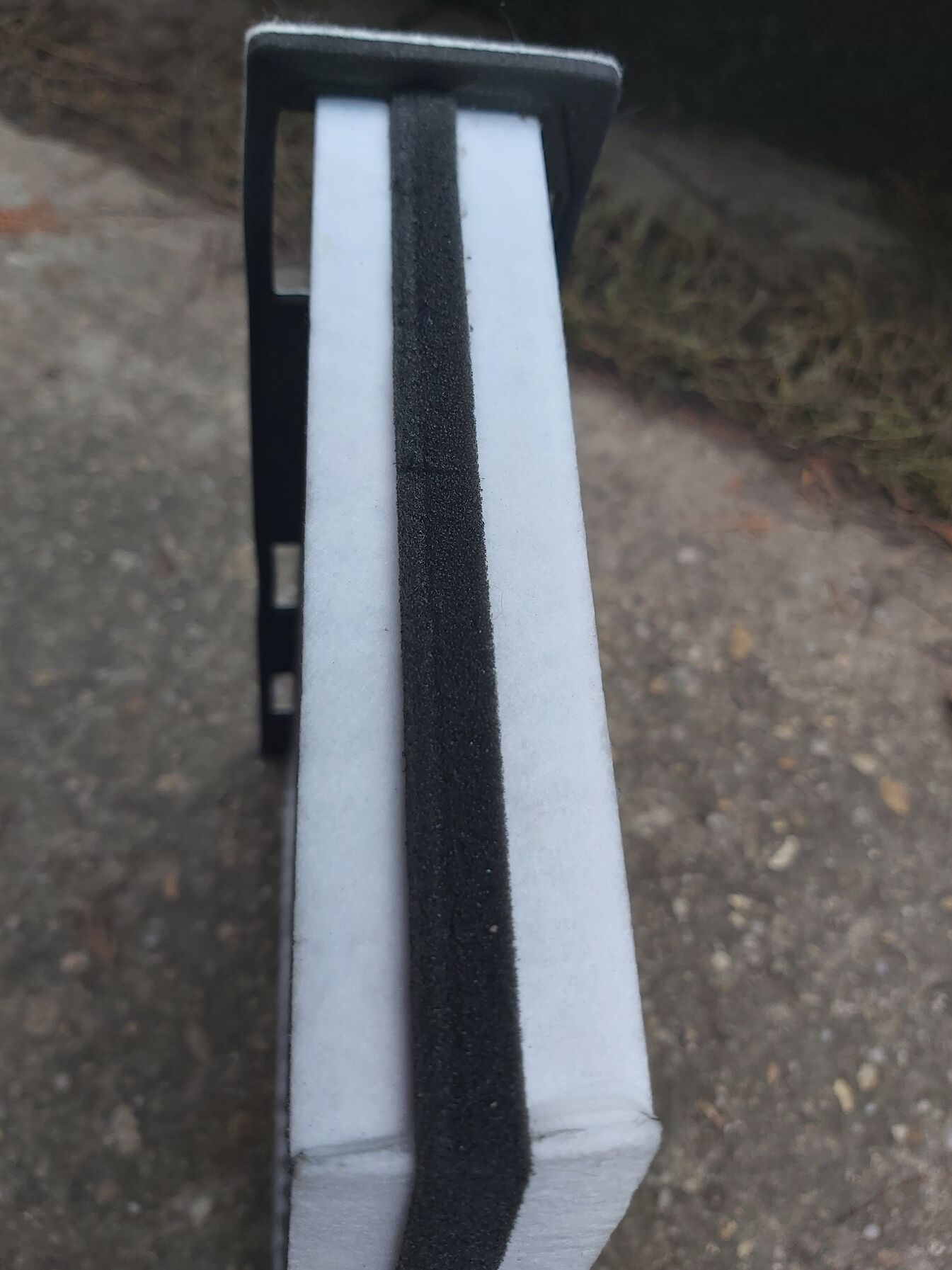

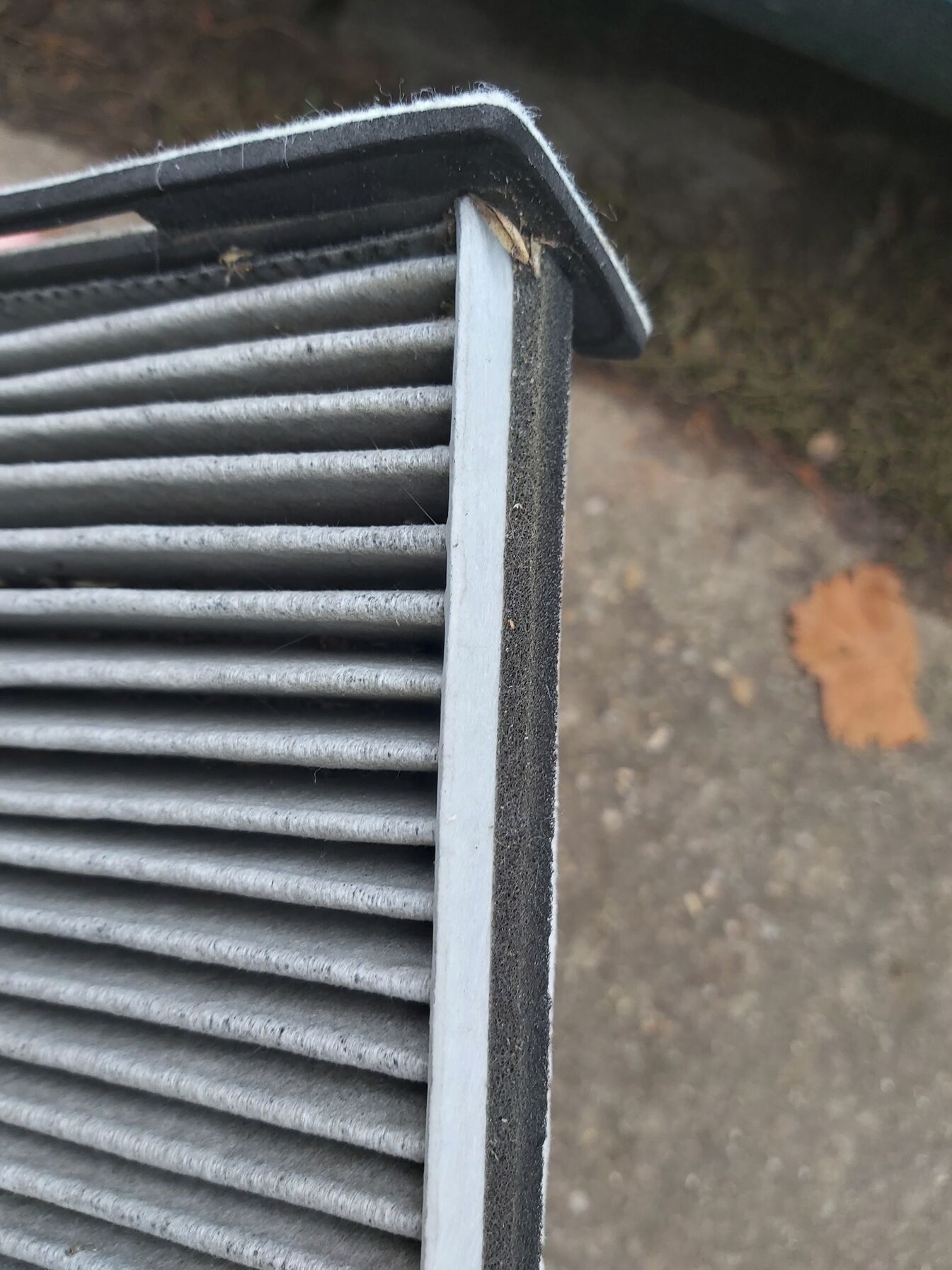

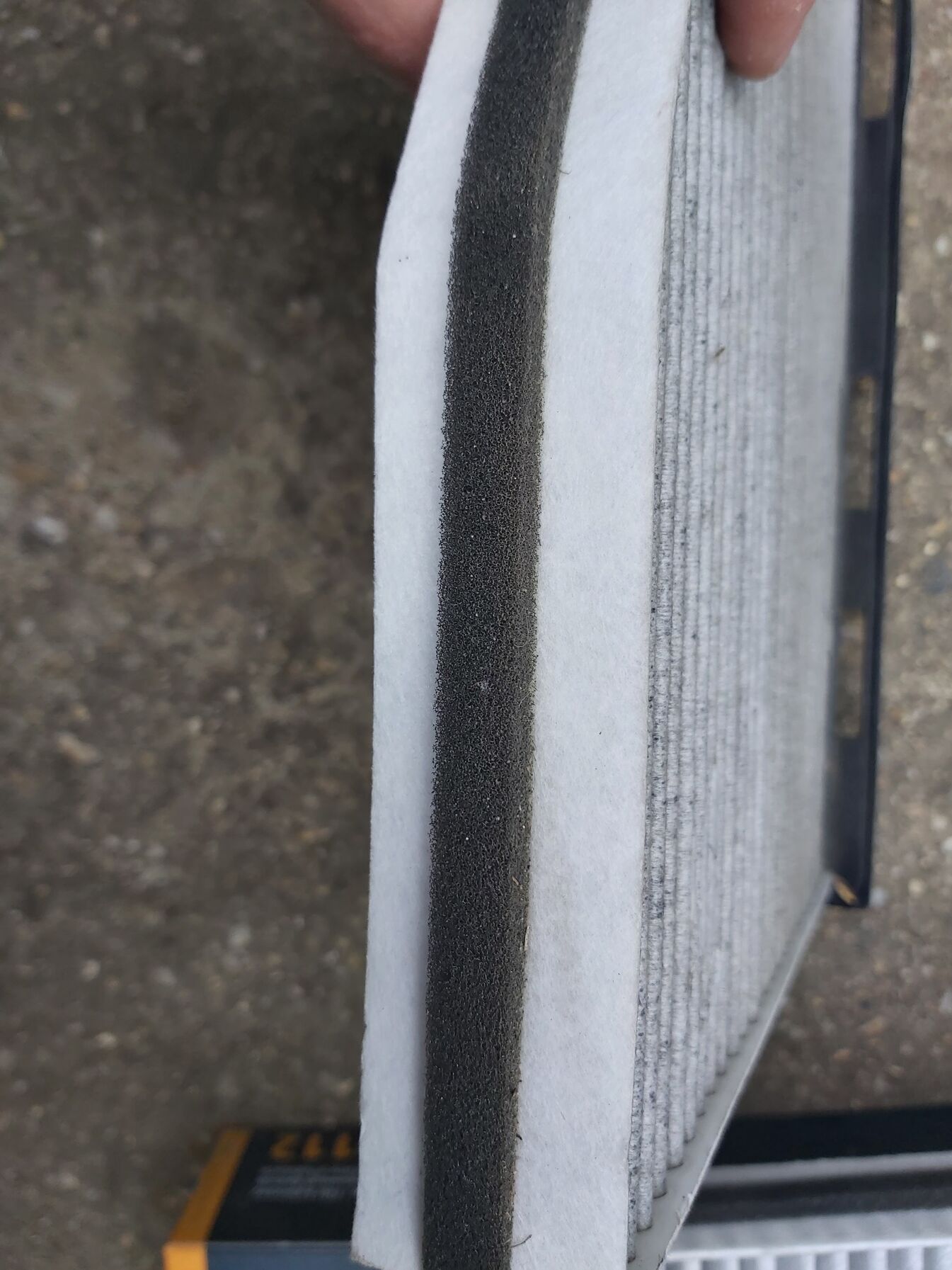

/1 Simához képest van még egy erősítése, lehet a légszűrőház kialakítása miatt
/2 Ez is erősített, és van még egy réteg szivacs, ez hideg éghajlati övre való, ahol télen nagyon hideg is lehet

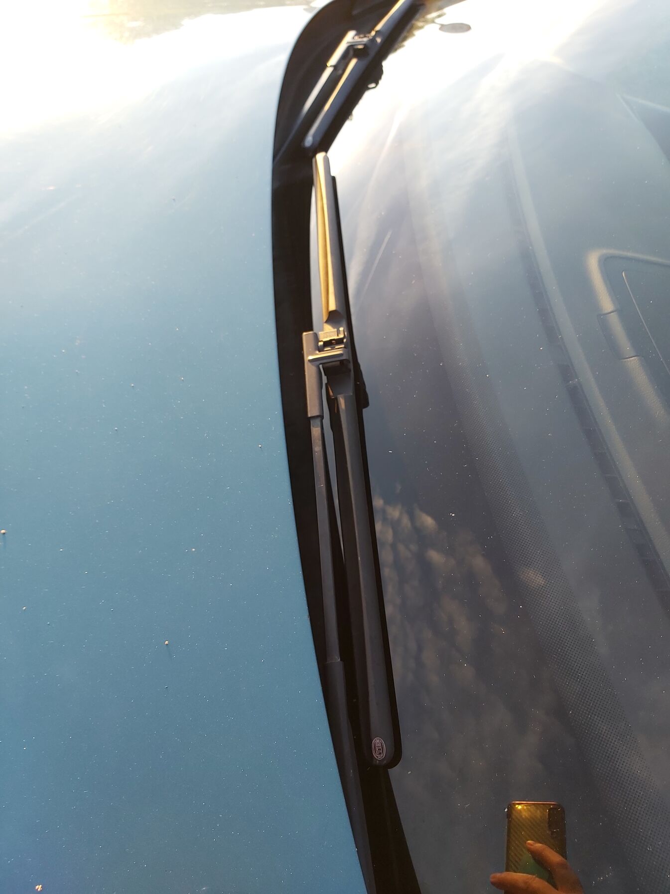

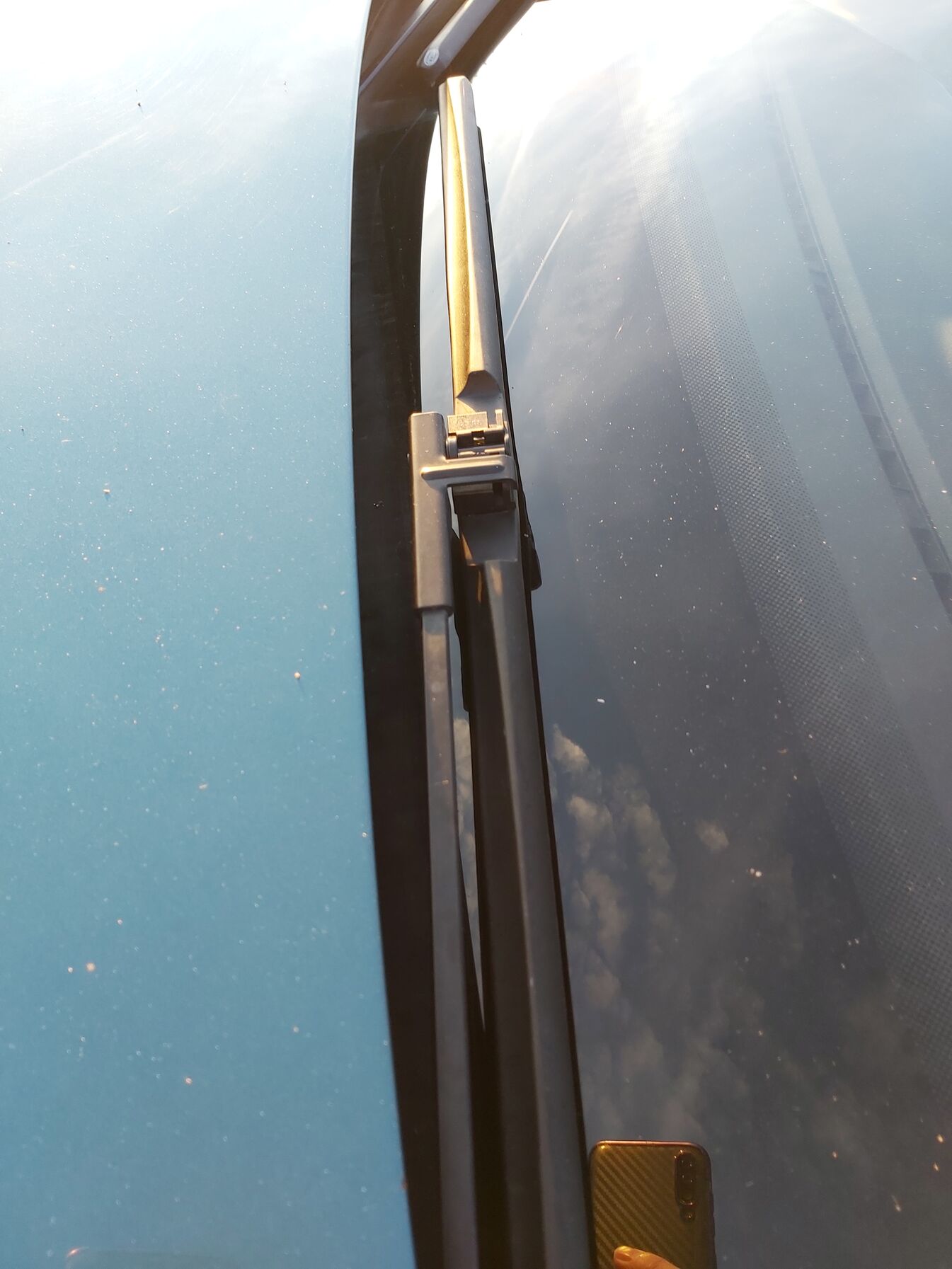

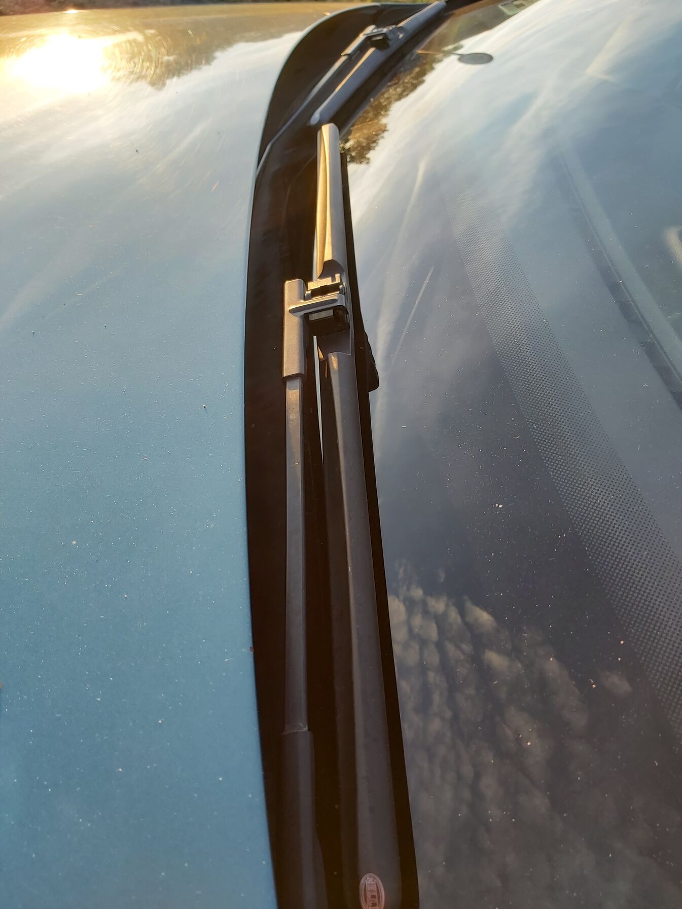

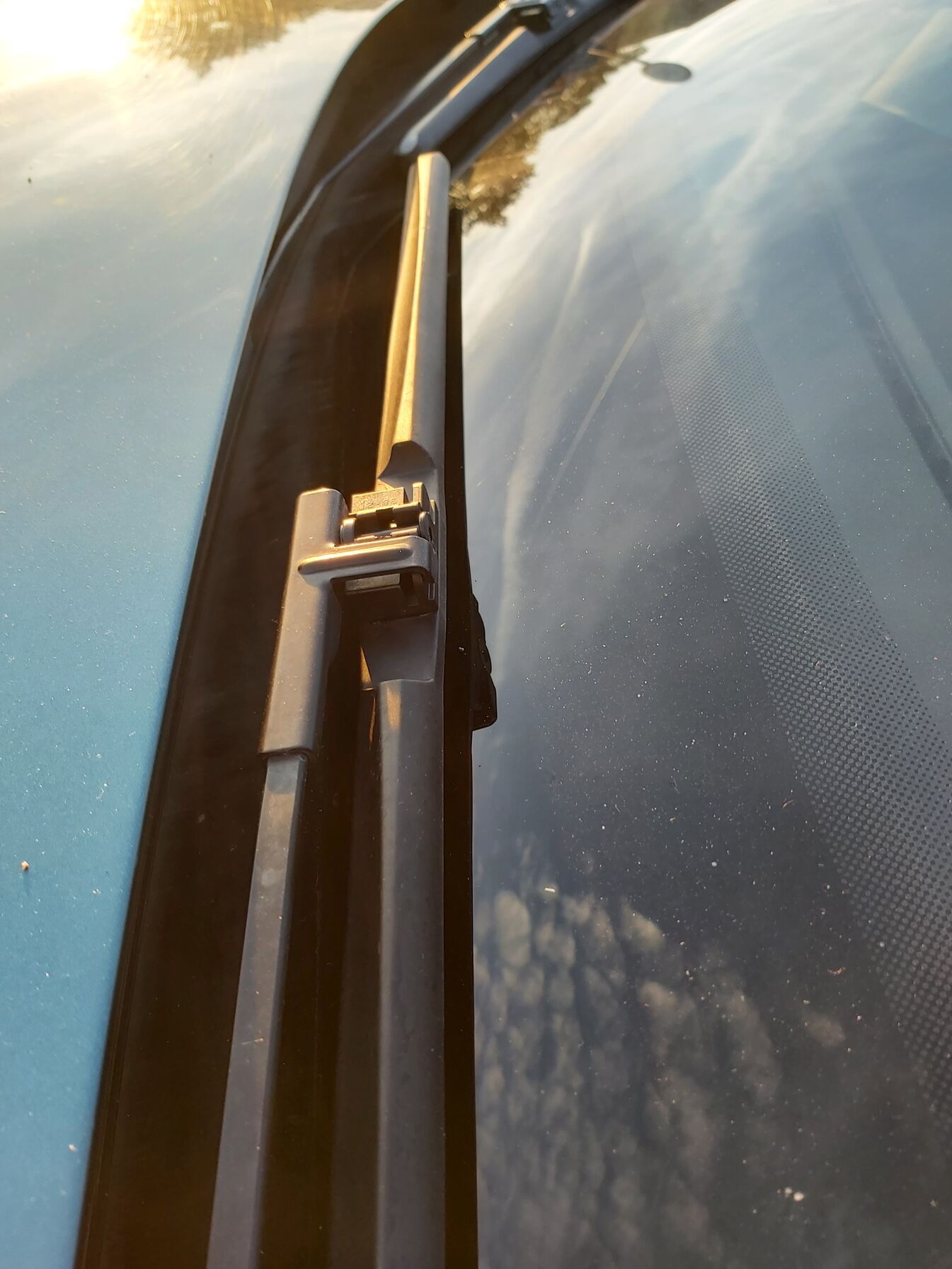

Kikérném a véleményetek ablaktörlő ügybenVettem én HELLA ablaktörlő lapátokat, univerzális
[link], [link]
Gondom az hogy a lapát felső része aszimmetrikus, de viszont a multi felfogatórész két irányba is rápattintható
Tehát ha így pattintom és ha úgy akkor bármelyik oldala lehet a szélvédő alsó része feléNézettek már rá a képekre hogy szerintetek jól áll ez így, vagy fordítva kellene?

Na közben megvolt az ablaktörlő csere és már használtam is a sima egyenest, mert sehogy nem akart lejönni a gyárilag rárakott rögzítő, azzal feszítettem le
Már majdnem letörtem az egész rögzítést de még akkor se engedett
Na meg az hogy egy aszimmetrikus kialakításnál([kép]) nincs sehol jelölve hogy melyik oldal az hova kerüljön, és az univerzális rögzítő meg mindkét irányba felrakható hogy még az se segítsen, kis rajzon sasoltam hogy hogy is kellene álljonDe írok is a Hella ügyfélszolgálatának mert egy ekkora cégtől nem ezt várná az ember

Ablaktörlőlapát
Először próbáltam a SCT Germany (Aerotech Multi-Flat ) lapátokat, kezdetben nagyon jók voltak de háromnegyed év után csíkoztak
Ha mondom akkor trükközünk rendeletem felesben egyik oldal DENCKERMANN másik MAXGEAR felraktam őket és már pár hét után csíkozni kezdtek
Most még megpróbálom az él vágót, öcsémnek van van sok lapátom is -

Kicseréltem a utastér szűrőt
Ráfért
Olyan 15hónap és kb max 6e Km volt benne
Régi új egymás mellet [kép]
Szűrő oldalán jól látható hogy a szivacs egy kis peremmel zárja a rést ami mellette lenne
És az látható az is hogy a szivacs külső oldalán felgyűlt a por, ha nem lenne ott a szivacs akkor ez a por az jönne be az utastérbe
[kép]
[kép]
[kép]
[kép] -

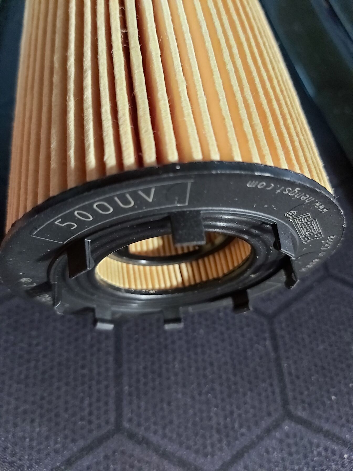

Olajnál vagyok gondba
MANN-FILTER HU 719/7 x [link]
PURFLUX L267D [link]PURFLUX-on gondolkodok, ugye nagyobb a szűrő felülette
Amúgy pont találtam tesztet a szűrőhöz és elég jó kivitelezettet, és mind a kocsimhoz való szűrő
Ezek a szűrők vannak tesztelve hogy kidobja a kereső
Bosch P9192
Purflux L267D
Starline SF OF0045
KNECHT OX 188D
VALEO 586506
JAPANPARTS FO-ECO023 (valószínűleg)[link] -> [link] ->[link]

#7869
Az lehet hogy pár milliméterrel kisebb de 5mm vastag a szivacs körben
Nekem az a lényeg hogy megfogja a port, arra tökéletesen elég egy tökéletesen záró szivacsos olcsóbb, mint egy másik aminek nincs szivacsa
Az se zavar ha valamennyi pollen átjut engem aztán nem zavar és senkit a családbanMindegy hogy ki milyet használ számomra nem fontos nem akarok senkit megtéríteni, de szerintem még ha 1mm kisebb is a szűrő része a szivacs sokkal passzentososabban zár a szélein
De ha veszel legközelebb Mann 2939(bármelyik fajtát mert elméletileg egy méret) megteszed hogy leméred milliméter pontosan

Nekem a Denckermann tökéletesen bevált pollenszűrőbe ([link])
Minimum szenes, nekem nem kell jobb nincs beteg a családban(allergiás)
Viszont én nem veszek olyat ami körbe nem szivacsos, hogy pontosan illeszkedjen és ne tudjon mellette átfújni
És pl a Mann nem is kínál ilyet a kocsimhoz, mármint körbe szivacsosatKauffer esetén iratkozz fel a hírlevélre és akkor pár havonta küldenek 500Ft-os kupont amivel lehet csökkenteni a szállítás árát

Lehet adok neki egy esélytVennék én BOSCH utastér szűrőt, ha lenne körben rajta szivacs és ha hozna aktív szenest a kocsimhoz kauffer oldalán
Nem is értem hogy miért spórolják le körben a szivacsot és a nagy gyártók is a jó drága szűrőik esetén is
Mikkor tolom be a helyére a szivacsos oldalfalút úgy áll a helyén mint Katiban a gyerek, ha meg szivacs nélkülit rakok be lötyög kicsit(nem az enyémbe édesapáméba mert neki a legolcsóbb kell, de mondjuk neki jó is vastagon poros kocsijába horgász autó) -

Olajszűrő
Most HENGST van benne, itt van előttem még egy HENGST ez most fog bele menni, képek róla [kép], [kép]
De megingott a bizalmam a HENGST-be a nyári kavalkád miatt, ugye hogy sérülve jött és kétszer kellet visszaküldeni, bár ha itt sokan szavaztok rá
Árban szinte mindegy de melyik a felsoroltak közül, 1éves ciklus 10e km alatti futás(úgy raktam sorba ahogy színpatikus)
MAHLE ORIGINAL OX 188D [link], Egy kép
PURFLUX L267D [link], egy jó videó róla
MEYLE 100 115 0000 [link]
HENGST FILTER E19H D83 [link]MANN-FILTER HU 719/7 x [link], ez nekem nem tetszik oké hogy jó márka de a kialakítása szerintem a többitől elmarad, egy videó róla[link] hát hát, ezt tuti nem rendelem

Utastér szűrő az marad
DENCKERMANN M110112 [link]
Nagyon jó az ára az aktív szenes mivoltához, és ami nállam nagyon számít szivacs van körben a szélén ez nállam nagyon sok pluszAmúgy itt van a többi [link], én nem látok artelnatívát(de nézettek rá szivacs és aktív szén a lényeg)
