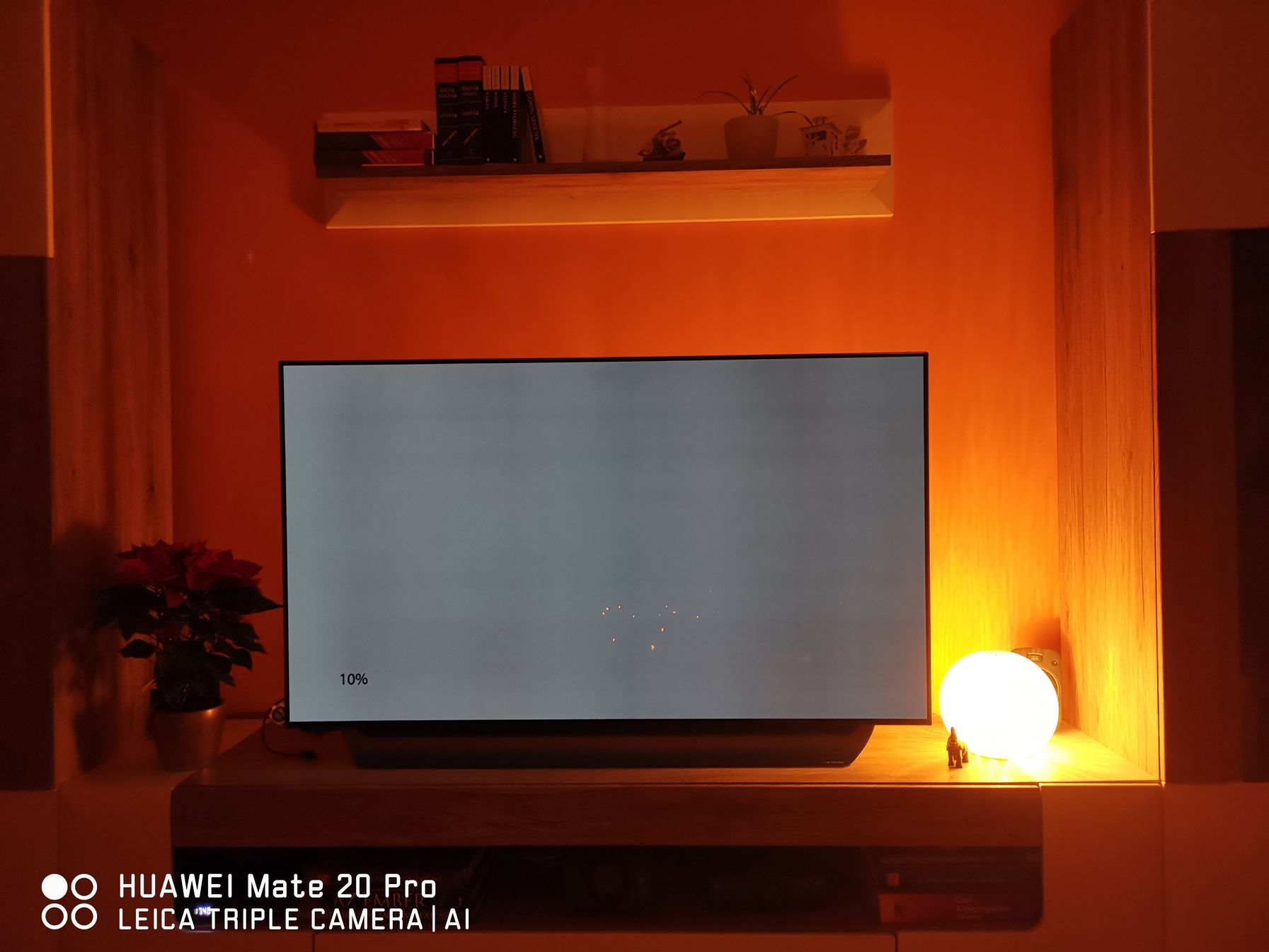

ImACeltic
#23463
Ezt a képet elküldöd az LG ügyfélszolgálatnak hogy ezt a hibát tapasztaltad mit tudnak mondani rá. Szerintem az a válasz jön hogy küldik a szerelőt és cserélni fogja a panelt. Ez hollandból jön és valahogy jobb, [lehet ott jobban figyelnek rá vagy jobb a gyártó sor] 100% nem lesz homogén az sem, de sokkal jobb lesz mind ez szerintem ne várj vele mert ha idegesít akkor 1 hónap múlva is fog mostmár direkt rááll a szemed sajnos 😂 nálam így volt.

Akinél durva szemmel látható banding van
ha lefotózta és kapásból az LG ügyfélszolgálatnak küldi elvileg nem lehet baj [én így csináltam és kaptam rá a választ hogy hibás küldik a szerelőt] mert írásban is elismerték a hibát. A szerelő azért fosik hogy neki az LG kifizesse ezt a bulit. Hozzáteszem nálam nem vágta hogy mi az a banding vagy sávosodás pedig elég jól körülirtam . Kijött megnézte azt mondta hogy hát ilyet ő még nem látott, szervíz távírányítóval megnézte de éreztem rajta hogy azt gondolja hogy ezért csere vagy most nekem ezen mi a nem jó és tényleg volt film hogy bántó volt, majd lefotózta, azt mondja elküldi a szervíznek hogy cserélheti e, és ha azt mondják igen, rendeli a panelt Hollandiából és cseréli, így is lett de hozzátette, hogy főszervízmájszter azt mondta LG nél hogy, sajnos teljesen homogén sosem lesz de mindenképp jobb mint a mostani és így is lett. -

Pro Koryak
#22275
Ezt mondanám. Itt látottak alapján írtam az LG nek mellékeltem fényképet, simán mondhatta volna hogy bocs de ez ilyen, nem cseréljük. Nem mondta, jött a LG szerelő lefotózta megnézte, meg kérdezte az LG szervíz főnököt mondta ott a fönök hogy teljesen homogénra nem kell számítani, de ez ami most van az durva.
Nem akartam mindenáron cseréltetni, ha nem cserélték volna is együtt tudtam volna élni vele, volt hogy zavaró volt full sötétben mert direkt figyeltem, de ha a tesztet nem nézem lehet észre se veszem.
Sony árához képest dizájnban nem tetszett meg azért akkor egy saját rendszert már igazán tehetne mellé[ pl megveszi az web OS azt Sony OS lesz ha már a panel onnan jön🤣😂] , Panasonic sem, meg elhiszem hogy jó a termékeik, de tvbe előbb vennék LG, Samsung, Sony, hármasból. -

Na srácok ma jött az új panel ki is cserélték. KB mindent leszedtek róla 1 alaplapot jobbon, 1 tápot balon, 2 hangfalat. Eredmény minimális inhomogenitás csak, fényévekkel jobb az előzőnél. Ez a "szürke teszt" amúgy bent van a tvben is, csak szervíz távírányítóval jön elő, de mennyivel jobb lenne ilyen értéknél ezt a gyárban tesztelni na mindegy.
LG szervíz szuper, a szerelő is normális volt, már ezért megérte LG választani. -

Nekem szerelő cserélni fogja a panelt, de nekem sajnos látható is volt és függőleges és vízszintes is volt. Használat során elvileg csak javulhat de a szerelő mondta nekem is hogy az új se biztos hogy teljesen homogén lesz arra készüljek, de biztos jobb mint a mostani, viszont a cseréig most gyilkolom a panelt 😁

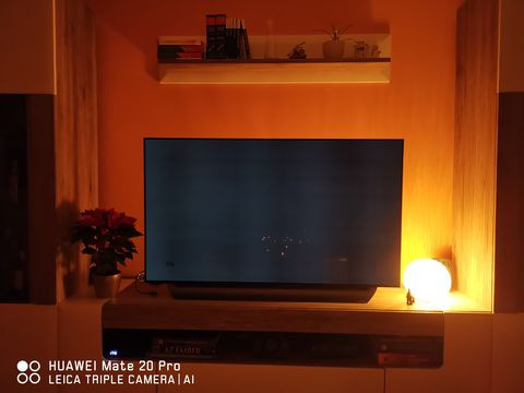

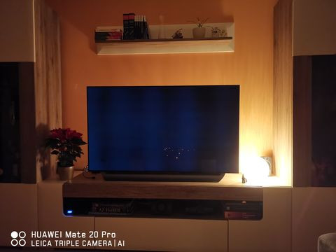

Nem bírtam magammal Banding téren most hogy láttam szürkébe a teszten, FHD meg HDR meg pár sötét jelenetnél nagyon zavart úgyhogy Lg ügyfélszolgálatnak írtam és küldtem képet.
Ez volt a válasz:"Köszönjük, hogy levelével ügyfélszolgálatunkat megkereste és a képet is,a mit a hibáról küldött. Sajnálattal látom,hogy a készüléke meghibásodott. A beküldött hiba alapján a tévé javításra szorul. Megkérem, hogy a lenti telefonszámon vegye fel velünk a kapcsolatot és továbbítjuk márka szerviz felé a hibát. Ők, a bejelentést követő 24h belül felveszik Önnel a kapcsolatot és tájékoztatják a javítás részleteiről, időpontot is egyeztetnek Önnel és helyszíni kiszállással javítják majd meg a tévé készüléket. "
Eddig szuper ha valakinek esetleg kétsége lenne ügyfélszolgálattal kapcsolatban, most várom a szerelő bácsit mert csak bizonyos szervizek végezhetik az Oled tv javítást (gondolom a panel cserét).

Nálam szabad szemmel is úgy látod mint a képen. Küldött más is képet az övéről azon nincs ilyen. De ahogy írtátok használni fogom ahogy eddig, HDR tartalomnál bemutató videoknál filmeknél sehol nem vettem észre ezt, csak ha ezt a tesztet nézed meg akkor ennyire látványos.
Használom aztán majd jövőre visszatértünk rá 😁Amúgy ilyen esetben csak simán írsz a LG nek hogy ezt észlelted és hogy szervizeljék vagy cseréljék vagy ez hogy müködik?
Ez beletartozik a garanciába, meg lehet ha cserélik hasonló lehet az másik új panellal is.? -

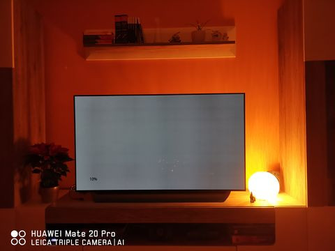

Most futtattam egy pixelfrissítést több mint 1 órát mértem de mikor bekapcsoltam nem írta ki hogy lefutott volna így akkor le se futott?
Most néztem csak nagy lett a kép nem tudom feldobni de a vizszíntes javult a függőleges maradt. De igazad lehet Huawei Mate 20 al fotóztam lehet javít is valamit a képen a sötét szoba miatt. -

Most tolom a pixel frissítést , egyébként zsír új Média Marktos még a 14 napon belül is vagyok,most 26 dikán hozták egykét hdr film van benne , napi pár óra tv.
lehet megvan a 20 -30 óra passzolom inkább 20.
Youtubról néztem a tesztet tv nem tudom ez befolyásol e valamit, be linkélnétek ti min teszteltétek.
egy a 5 % [link]
ez meg a 10 [link]vagy ez full szar mert nem 4 K ?
Meg mi a teszt beállítás képmód alap én áttettem youtubot "Ir sötét szoba" 20 as oled fénnyel lehet a felhasználó a balfasz
