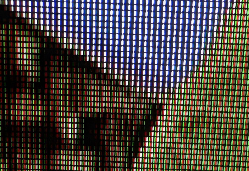

Mivel útbaesett, és nem hagyott nyugodni, megnéztem megint személyesen a QE77S90DAEXXH-t. Itt a bizonyíték, hogy tényleg WOLED. Nem tudom, miért voltam meggyőződve az ellenkezőjéről, de mindegy, a lényeg, hogy kiderült.
Már csak azt szeretném tudni biztosra, hogy nincs-e benne valami kikapcsolhatatlan sötétítés. Az LG-kben van ez az antifeature, hogy a statikus tartalmat sötétíti, de ez kikapcsolható (volt régebbi modellekben) a szerviz menüben. Az S90 esetén mi a helyzet ezzel? -
kelna91
Nos, az új infók fényében ez akkor el is dőlt szerintem: a WOLED S90 tökéletes lesz monitornak, és még "olcsó" is! Köszi a felvilágosítást.

Igen, ezt olvastam a QD-OLED-ről, és a kiállított tévéken látom is a jelenséget, amikor megjelenik a demóban röviden a Samsung felirat. De nem tudom még, hogy mennyire észrevehető, illetve mennyire zavarna valós használat mellett. Ezt szeretném most kideríteni. Be fogok menni valamelyik üzletbe megkérdezni, hogy tesztelhetem-e laptopról, de az sem biztos, hogy az a 10 perc elég tapasztalat lesz. Ha bizonytalan maradok, akkor meg maradok a WOLED vonalon.
Elég kár egyébként, mert egy sima lineáris szubpixel-elrendezéssel a QD-OLED egyértelmű győztes lenne (nekem legalábbis).

Tőled hallom először ezt a primary RGB panelt, és most utánanéztem, főleg az Rtingsen. Nekem nem tűnik akkora ugrásnak, csak egy kicsit más szubpixel-elrendezés, a maga artifaktjaival és kompromisszumaival. Kis fejlődés az amúgy is közel tökéletes színrenderelésben, cserébe pár egyéb problémáért (dithering, magasabb zaj néha a sötét területeken). Azt is írják, hogy nem éri el a QD-OLED színvisszaadási szintjét (aminek megintcsak megvannak a maga kompromisszumai).
Én elsősorban monitornak keresek OLED tévét, ezzel a szemmel nézem elsőként, de filmezéshez sem érzem jelentős előrelépésnek vagy egyértelműen jobbnak a G5-öt. Főleg otthon, puszta szemmel nézve kétlem, hogy kiugró különbség lenne. A tesztek kihoznak különbségeket, de nekem eléggé úgy tűnik, hogy az OLED akármilyen is, nagyon közel van a tökéleteshez, és a fejlődés tovébbra is kis lépésekben halad. -
