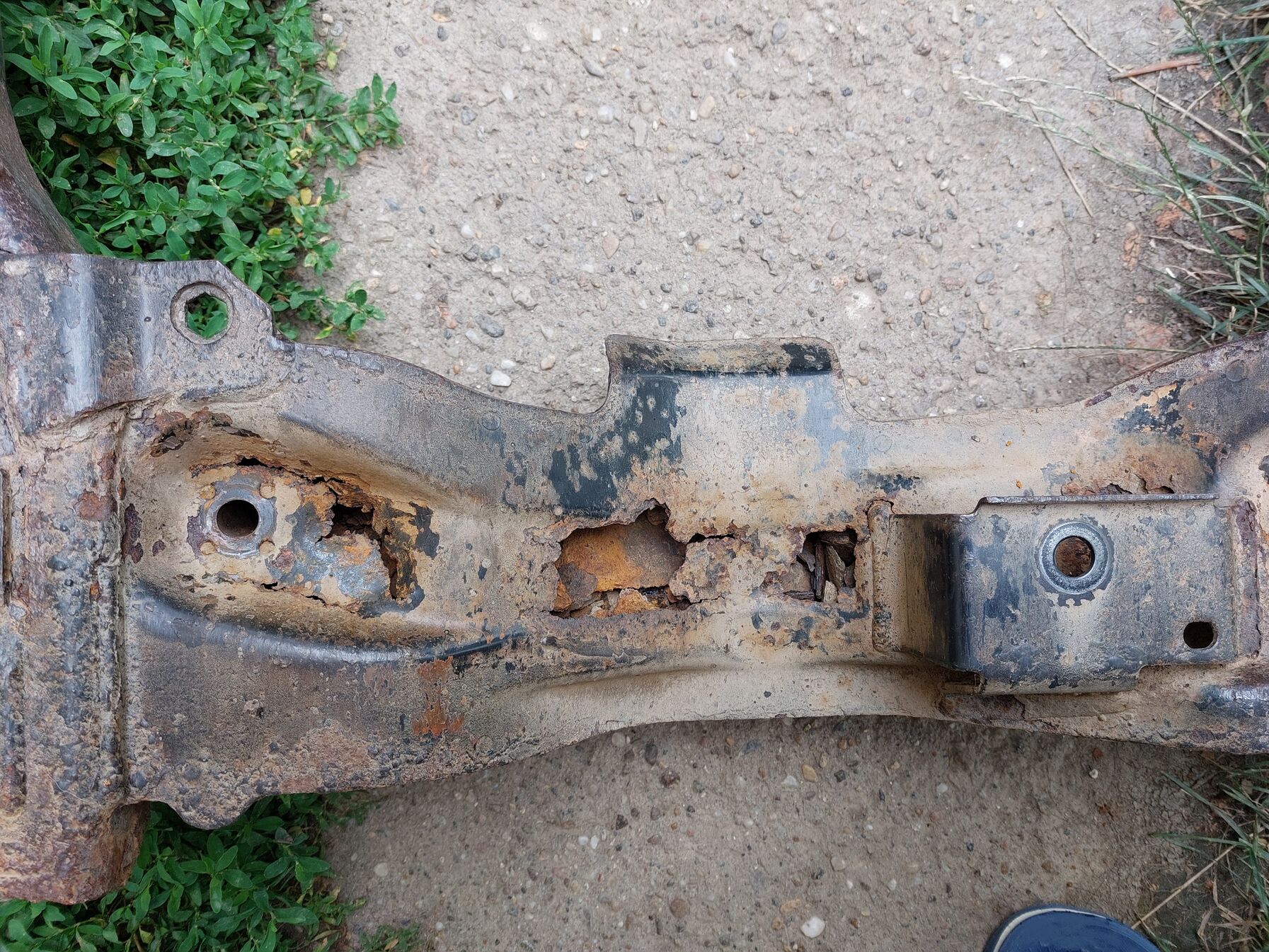

Úgy néz ki lezárult Meriva A
65e bölcső
41e kormánymű(lent a mechanikus része)
46.5e nyomatékszenzort, pozíciós szenzor, kormányszög jeladó, MEAT & DORIA 93055 került bele
31e Ft két szerelő béreSzerelők tényleg nem kértek sokat
Aki a szenzort problémát csinálta 10e+6e két személyes tál
Másik aki bölcső kormánymű csere 15e Ft-otNa már csak a futómű beállítás van, meg hogy bírja
Majd holnap ha gondoljátok csinálok képeket a szétrohadt bölcsőről

Folytatódik a vesszőfutás
Úgy néz ki hogy lehet az elektromos kormányszervót is fel kell újítaniEgyszerűen nem tudják feltanítani, már lassan a harmadik szerelő fog vele próbálkozni(még a második nem adta fel talán), most tán odáig jutott hogy egy pont hiányzik vagy mi
Nem voltam ott így kézen között kapott információk -
bul07
Édesapám kezd besokalni
Meriva A, Y17DT, 2005-ösOlyan másfél hónapja 150e kis kasznizás meg pár szilent cserre,
Hát nem lett tökkéltes munka ennyiértErre most tönkrement a kormányműve, Unix 40e Ft, ez még hagyján, csakhogy kiderült hogy a bölcső annyira rohadt hogy nem lehet rá felcsavarozni. Irány a bontó 65e Ft-ért hoztam is egyett. Na meg még ugye szerelő is fog kérni.
Pér hónap alatt a kocsi értékének a egyharmada ráment.
