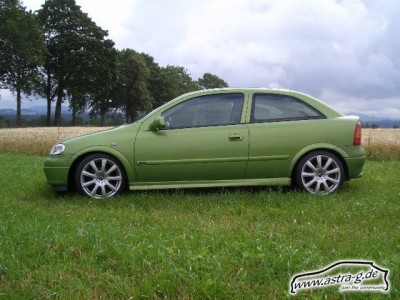

a tervem az, hogy kb 25-30mm-t lecsüccsentem a verdát, jelenleg a gyors kanyarokban bedől a kocsi, ezt szeretném kiküszöbölni, az állítható azért is tetszik, mert télen jobb ha magasabban van a hasa a gépnek..
a lényeg az lenne, hogy kicsit dobjon az összképen, illetve kanyarban ne döljön be ennyire mint most..
legkisebb ültetést eddig 35-40-est találtam az meg lehet már sok lenne szerintem..
ha van valakinek tippje a fenti méretre/tipusra ne tartsa magában!
+ azt kérdezném, hogy árban mennyi a különbség az állítható ls a fix settek között?
előre is köszi!
ami még eszembe jutott, hogy a coupe-k gyárilag lejjebb vannak, ugye?
meg tudja mondani valaki mennyivel?
lehet azt lenne a legjobb belerakni.. -
