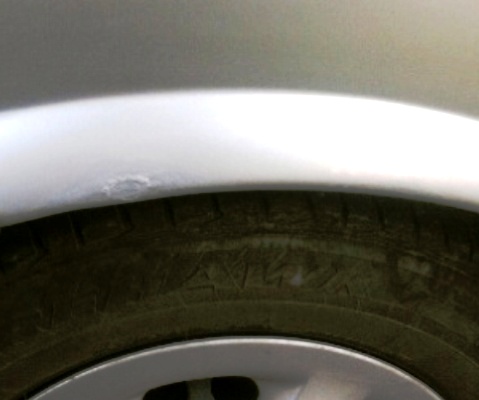

Megnéztem még egyszer a képeket.Ezek miatt komolyan sárvédő iveket akarsz cseréltetni?Téged ismerve,Te is meg tudod gyógyítani,hisz a jól látható,kényes részek épek.Jön a jó idő,négy nap szabi (szabadidő hasznos eltöltése)
Én is most támadtam meg a ragyát,és győzött az erőszak.(Semmi nem fog látszani)

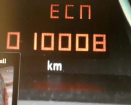

"...A kilóméteróra nem számól,nem mutatja mennyivel megyek,ABS világít folyamat..."Ez pedig egyértelműen azt jelenti,hogy az ABS/ESP jeladó a gond.
(a benne lévő forgásérzékelő nem érzékeli a jeleket,ezért nem tudja tovább küldeni a km órának,ezért nem is mutat semmit.Mivel hiba van,jelez az ABS lámpa)
Jelenleg Doggy dog-nak is ez a dond
Általában a baloldali döglődik,próbaképp cseréld meg a két oldalt,hátha változik a helyzet.Okos műszer meg tudja mondani,hogy a bal,vagy a jobb oldali e a rossz. -

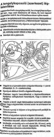

Ugye azért szóltam,hogy mielőtt szétszeded nézd meg nem levegős e.Szerencsére,csak levegős volt.A kuplung munkahengere is a főfékhenger tartályából kapja a fékfolyadékot,azzal működik.Ha fogyna a fékfolyadék,bárhol elfolyhat,az meglátszik.(csak a szintre kell vigyázni,de jelez,ha alacsony)Ha a légtelenítés után is időnként rakoncátlankodik,jelzi,hogy csereérett lett,ha ismét belevegősödik,egyértelmű.Nézd meg, nem e levegős megint.
Megvenném a kuplung főhengert a kezébe adnám,és csak ennek az alkatrésznek a beszerelését kérném.(hacsak nem akarod sk megcsinálni.)
Szerencsére a kuplung részbe nem tud belenyúlni,csak bontással,de ne hagyd neki, hogy kárt okozzon.
A sebváltót felfogató 2-3db csavart fesd meg valami buta színű festékkel,ha hozzányúlt kulccsal a csavarhoz,látszik a festéken.
Ha van kedved,végig bogarászhatod a képet,(tájékozódás képpen ) minden benne van, ami kell:

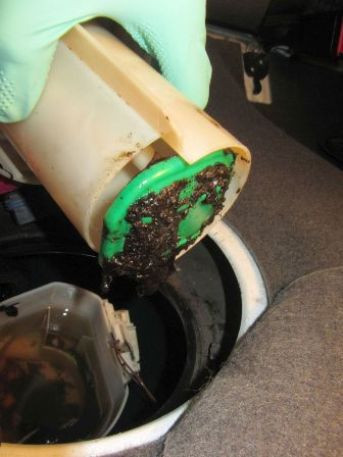

"...Az üzemanyagszűrő meg ilyenkor szabin van?.."
Majdnem,mivel ő már csak másodlagosan szűr.Elsődlegesen,a sok trutyi a szivattyú szűrőjén akad fenn,akár teljesen el tudja tömíteni a szűrőt,a szivattyú meg csak kínlódik,nincs megfelelő üzemanyag nyomás..(ésatöbbi)..
Már szűrt benya megy a szűrőbe. -

Doggy dog
#70264
"...Akkusaru visszarakás után ugyanúgy világít az abs/esp.."
Világít,mert a hiba továbbra is megvan:
- Nincs bal elülső kerékérzékelő jel.
- Bal első keréksebesség-érzékelő hibaMár csak úgy kíváncsiságból,vagy méregből se nyomtál egy satuféket,hogy megnézd,működik e az ABS?
ESP ki-be kapcs,teszi a dolgát ahogy kell?Ecn 14836- hűtőventillátorok reléinek vezérlési hibája (ez valszeg igaz,de nem biztos)
Az sincs kizárva,hogy a srácnak lesz igaza,mivel az ECU-t tudatosan olyan helyre tették (hogy könnyen tönkre menjen
)ahol még a kosztól,hőtől se védi semmi.Volt olyan is hogy a gázolaj áztatta. -

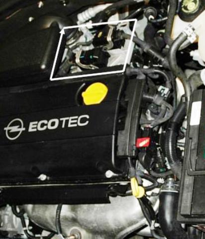

"...Ez az elektronika merre van ami a képen van ?.."
4 csavarral van felfogatva,3 könnyen kiszedhető,1 kicsit macerás.A tágulási tartályt kell az útból eltenni.
Egy részét a relédoboz takarja,azt könnyen ki tudod szedni.Ez a helyzet a relédoboz nélkül:
Nekem is behalt,és megpróbáltam szétvágni,de sikerült kinyírni.Maga a ház elég vastagfalú,és van benne egy-két hirtelen kanyar,és az egyiknél egy kicsit mélyebbre mentem, és sikerült belevágni az elektronikus lapba (nem tom mi a rendes neve) Így néz ki,szétvágva,és a jelölt részeket kell újra forrasztani:
Volt aki szét tudta vágni,és átforrasztással ismét jó lett.
Mielőtt szétszednéd,ellenőrizd le mind a 4 keréknél az érzékelőket,lehet hogy csak kontakthiba van valamelyiknél. -

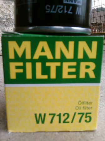

Ma is szép idő volt,pihenés képpen lecseréltem a motorolajat.Mindíg későn jutott eszembe a hajtómű olajszintet megnézni,de ma ezt is lecsekkoltam.(felírtam egy papírra,hogy el ne felejtsem.

A baloldali vezeték neked azért van szabadon,mert nincs olyan kapcsolód,mint a képen.
Az,hogy a kapcsoló mi célt szolgál,nem tudom,de úgy tünik,mintha a motorháztető nyitása,zárása működtetné.(lehetne akár riasztó,motortér világítás,vagy nem tom.)
A jobboldali vezeték szerintem azért van szabadon,(csak tipp) mert ki van építve a vízhütő tartályhoz a hűtővízszint érzékelő elektromos vezetéke,csak a tartályba nincs beépítve a szintérzékelő,ezért nincs hova csatlakozni. -
