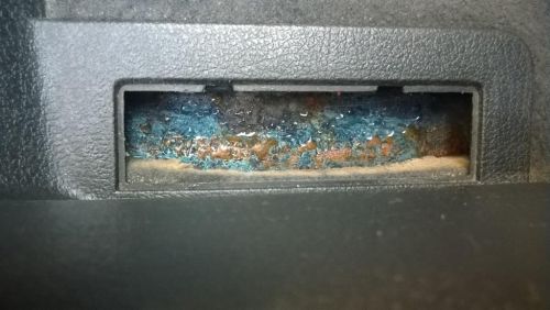

Szerintem az anyósoldali bekarikázott rész rendben van.Ezek a müanyagok elsődlegesen "csak" takaróelemek,vízterelők,de nem szigetelők.Nézd meg pl: ezt a Corsa C-t.Az akksit csak úgy tudod kivenni,ha minden müanyag takarót kicimbászolsz.Csak takar,de nem szigetel.
Ami nekem gyanús,és megnézném,meglocsolnám,hogy bemegy e a víz,és hová,azaz anyós oldali résznél alul,ott nincs perem,ott bemehet a víz.A műanyagon vannak víznyomok rendesen.
Nem biztos,hogy ez lesz a baj,ez csak egy észrevétel. -
