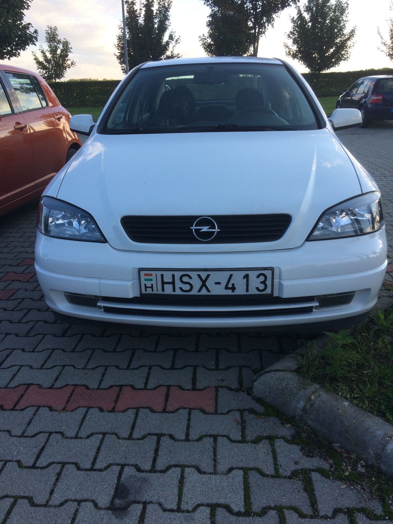

Na akkor egy gyors beszámoló
Egy kis fiatalító kúrán esett át az Astra,fullra le volt mattulva a fényszóró,polírozásra nem akartam annyi pénzt kiadni,így picivel drágábban fekete hátterű Depora esett a választásom (és egyúttal hátra is megkapta a sötétített lámpatesteket). Továbbá az első lökhárítót is cseréltem egy újra,mert túlvolt már 1-2 utcai harcon,csúnyán lógott.
A fényező,aki csinálta,azt mondta,hogy az utángyártott fényszórók és lökhárító,illetve a merevítői ugyan összerakhatók voltak,de elsírta magát,mikor meglátta hogy áll
Aztán szépen összerakott mindent
És ha már fényszórócsere, beruháztam Night Breaker Laser izzókra is. Eddig Tungsram Megalight +90% izzókat használtam minden autómban,de ahhoz képest sokkal-sokkal erősebb,és picit fehérebb is a fénye. Sajnos a fényszóró kicsit felfelé világít (ez a gyári beállítása),ma délután viszem korrigálásra,mindenesetre a Depo szépen terít,meg is lepődtem.
Plusz a helyzetjelzőt is hozzá passzoló színűre cseréltem,itt Cool Blue-ra esett a választásom,igaz az árát sokalltam,de egyszer ki lehet bírni.Valamint megérkezett a Xiaomi Roidmi szivagyújtós adapter,hát srácok,baromi jó minőségű az FM-transmittere,igaz lötyög a szivargyújtóban,mint a sz@r,szóval ennek a megoldása lesz a következő projekt
Tudom ajánlani mindenkinek! -
