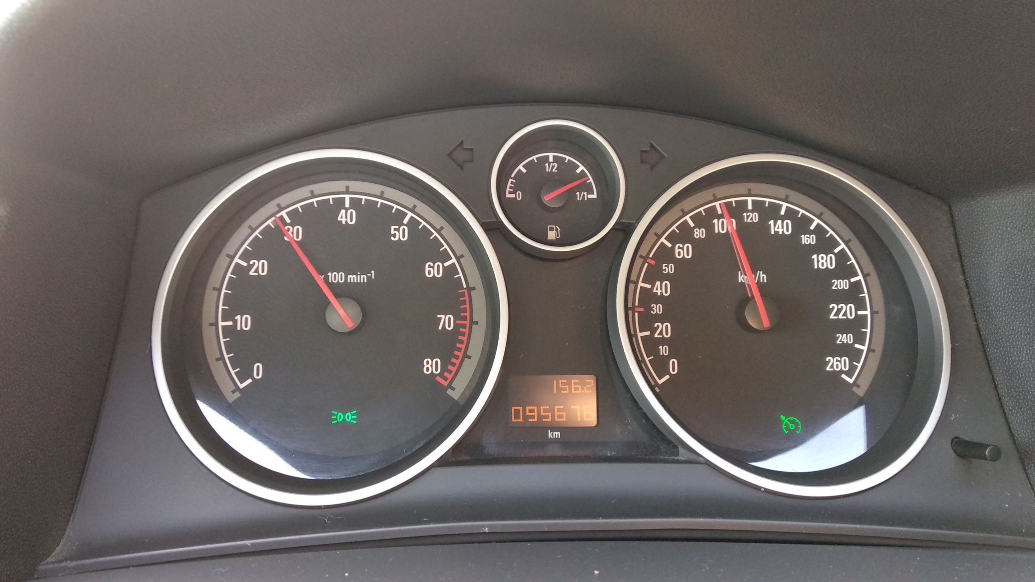

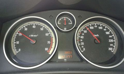

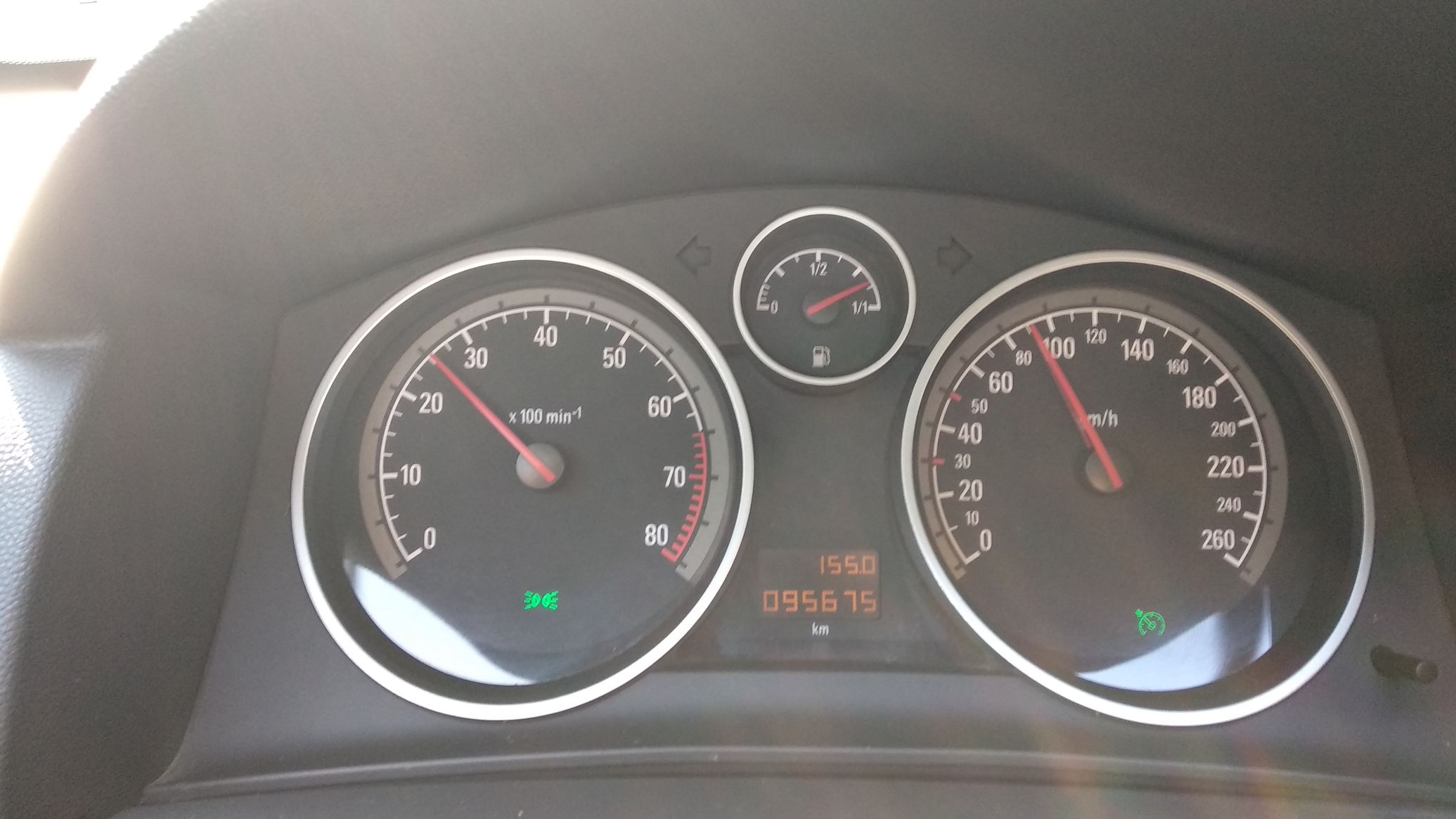

Tisztelettel kiegészíteném azzal hogy komfortilag is elég kellemetlen, állandóan olyan tartományban forgatja a motort ami hosszú távon nem kellemes. Gondolok itt az 50-90-130 temponál, mivel kevés a kiosztás csak négy fokozatú, gondolom csak így tudták kiosztani hogy legyen kiegyensúlyozott az autó dinamikája. Persze ez korántsem olyan mint ahogyan jómagam elképzeltem.
Sokkal jobb a C veciben a hatsebességes. Kár hogy a H-ba nem került sorra ez a bevezetés.
