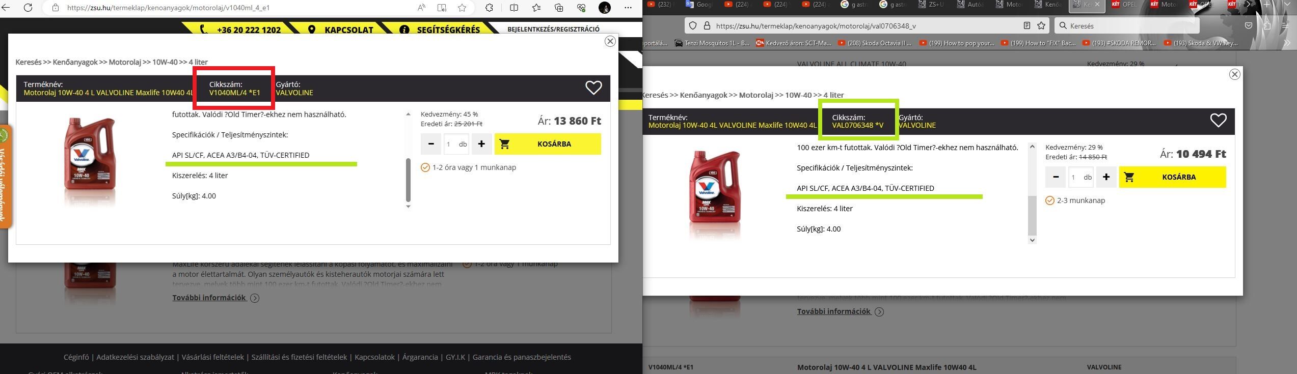

Sziasztok! Kérdezni szeretném G Astra Z16Xe 2000-s , mindegyik olaj jó bele ami a képen van? Ez a MaxLife vált be ez a kocsiban marad nem tűnik el belőle. Ez csak városi futkosós kocsi.
A cikkszám miatt kérdezném.ui: ami a vízhőfok jeladóhoz meg vezeték azt lehet külön venni bontóban? Cserélném a vízhőfok jeladót, de a vezeték gyors kötözővel van fent rajta, anno Nepertől vettem a kocsit.

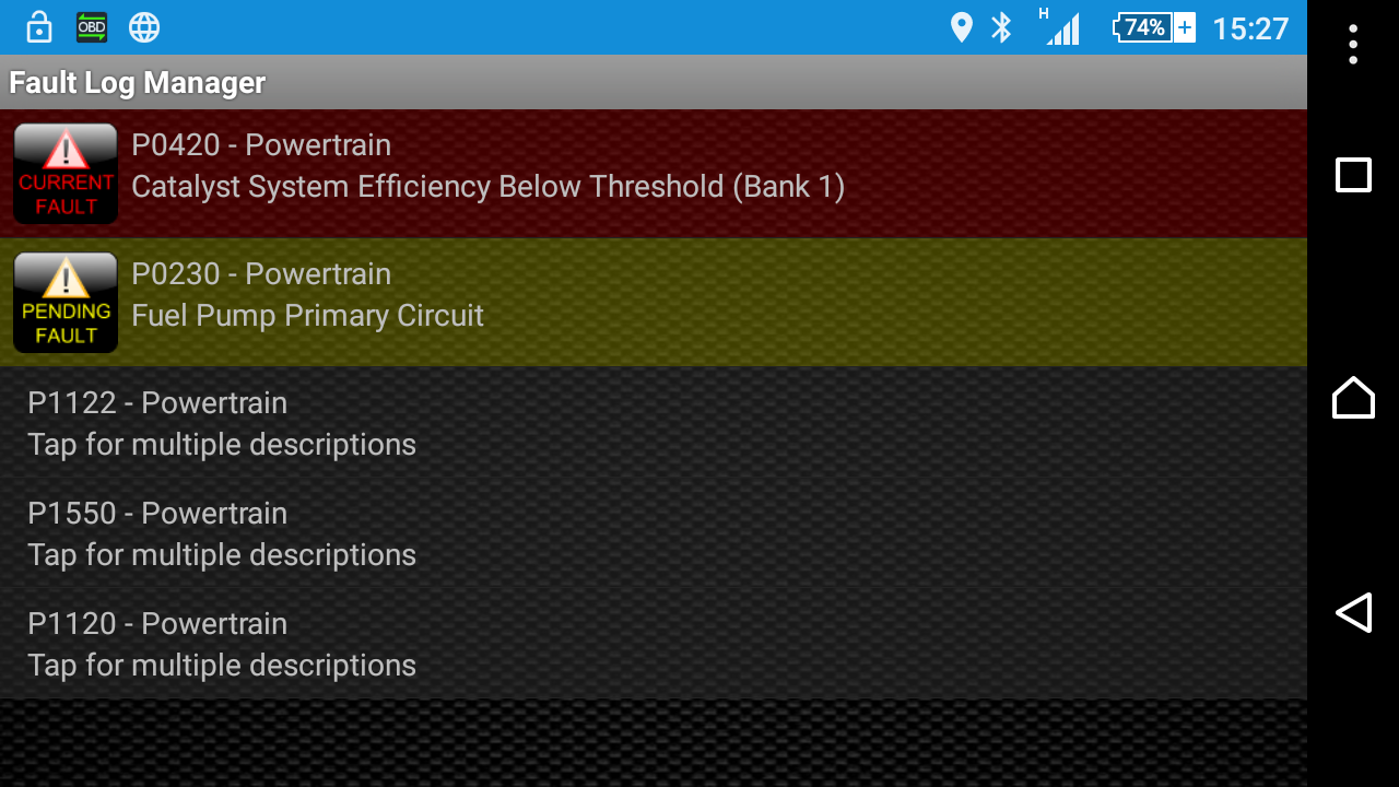

Ezeket dobja ki ! az OBD 2-m, de rendes gépről is ezeket dobja ki.
EGR is le van falazva, mert azt hitte a szerelő ez megoldja !
P0230 Tüzelőanyag szivattyú primer áramkör
P0420 Katalizátor-rendszer hatékonyság határérték alatt (1.hengersor), a Katalizátor kiszedve ! utána egy ideig nem mutatta ezt a hibát
P1120, P1121, P1122 gázpedál áramkör hiba:
és most már a p1550 , Ezt nem tudom mi lehet!!!

Én fel is hívom őket. Mert sz@r az Opelom, Z16xe. Obd II, igy tudtok keresni rá. Nem kaptam rá választ. Gyenge mint a harmat, kB 60 paci, tegnap már 5-7 szer le kellett huzodni vele, ujrainditani. folytószelep cserélve. Hiba amit OBD II dob. Katalizátor ez csörög is már, üzemanyag pumpa, lehet gázpedál vagy motorvezérlő vagy akár naiv fejjel légtőmeg mérő is, és még ki tudja mi baja lehet . Azért vannak itt drága alkatrészek felsorolva. Szerelő nem tudja mi lehet.
Declareb: csak azt hittem jót tesz majd a kocsinak. De most bizonytalan vagyok sokba lenne ha ezt a baját javittatnám. Szerintem 120-200 K. Annyit nem szeretnék bele tenni, még jó hogy most vettem bele váltohoz kézifékhez bőrt. 6K meg légzsák fedelet is cseréltem 5K.

Ez kimaradt : P1550, P0607 visszafogott üzemmód, vezérlőegység funkció korlátozva

Sziasztok! G Astra( kombi ) , Z16XE 16v , 2000-s . Kérdezni szeretném az baj-e ha az OBD II -t nem veszem ki a csatlakozóból? Végre elővettem amit 3 éve vettem, mert most van normális telefonom,és mondom sz@rabb már nem lehet a kocsi.
Néhány hiba amit ír.
A katalizátor igaz, mert csörög is.a Pumpa meg lehet! A kocsim gyenge sokszor, Fojtószelep cserélve lett, a szerelő még a gázpedált , és a motorvezérlőt mondta.

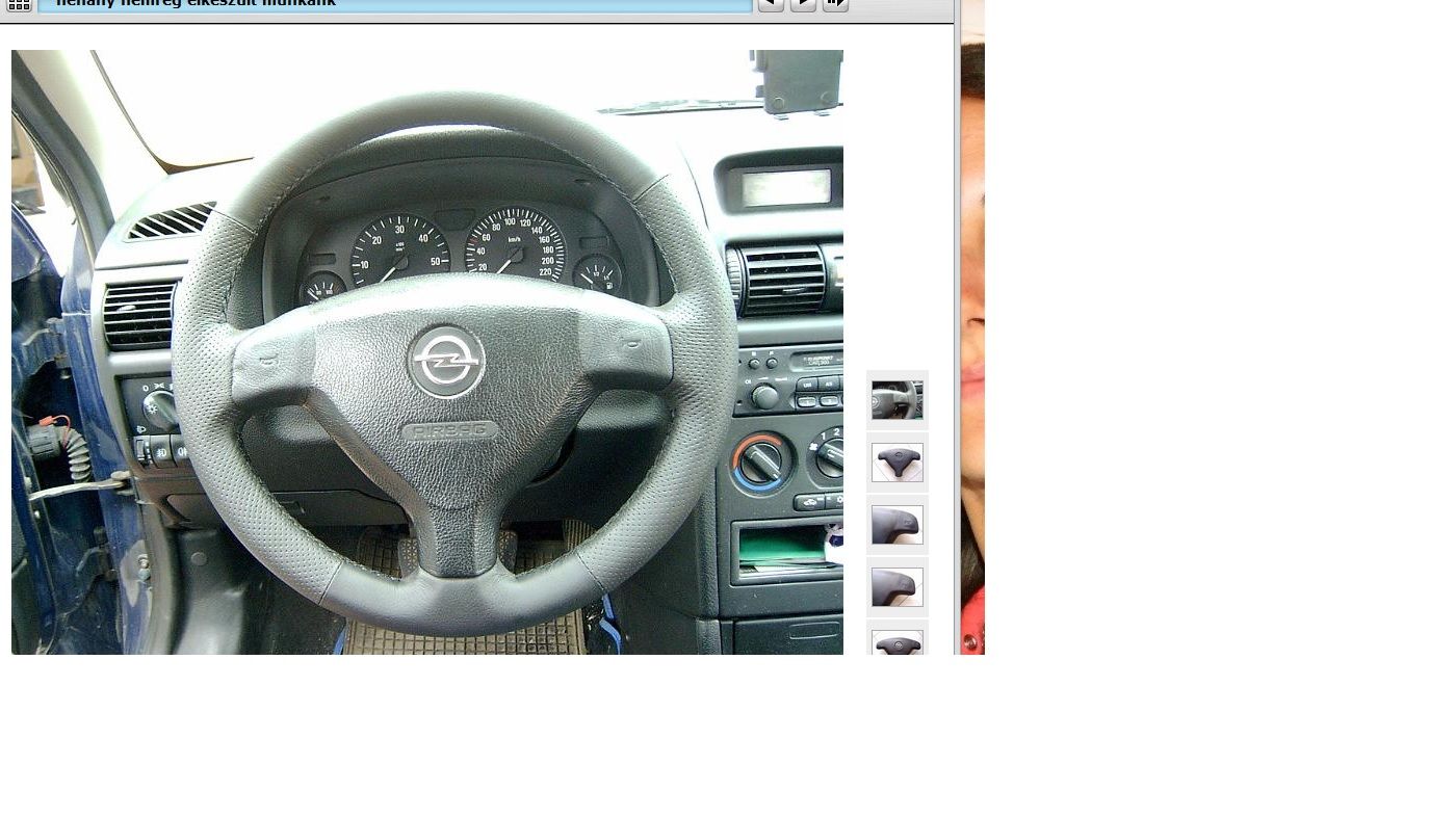

Most olyat kérdeznék bőröztetni szeretném a kormányt , és ideiglenesen milyen kormányt lehet felhelyezni amivel használni is lehet a kocsit amíg megjön a kormányom? Feleségem ezzel jár dolgozni!!
Nekem ez tetszik. 14.000 ft.
