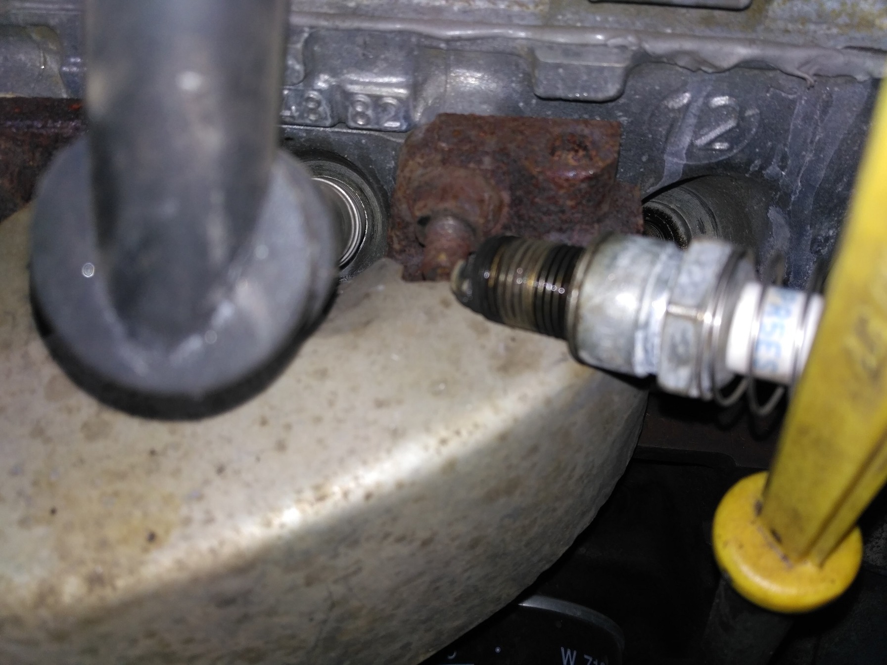

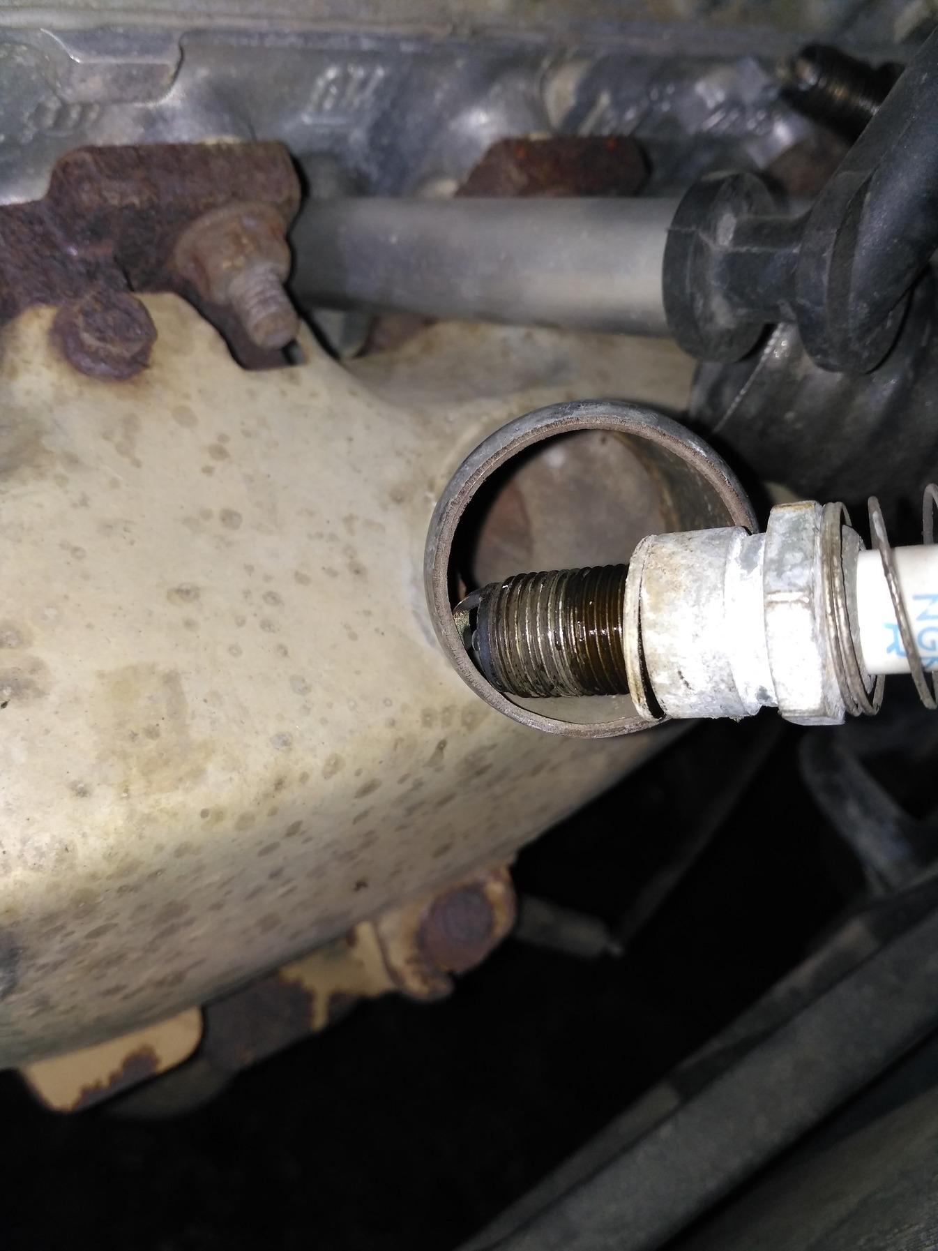

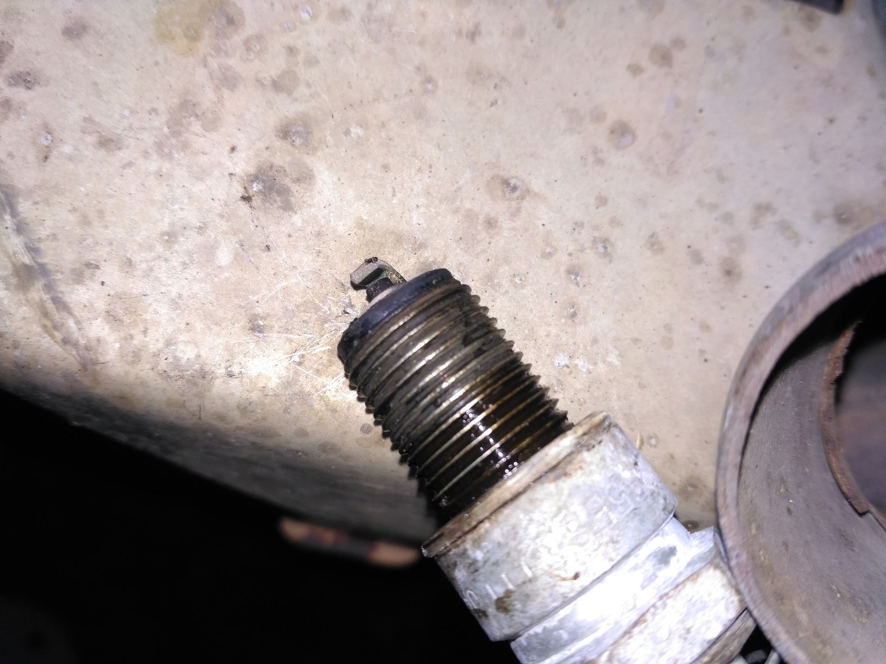

C12NZ motorEnnek a szenzornak mi a neve ? [kép]
Autós boltba lehet ilyet külön venni vagy csak kompletten adják ezt ?
Kilehet ezt valahogyan mérni hogy jó-e?Az istenért nincs szikra ebbe a f.s talicskába. Trafó, gy. modul,rotor, elosztó fedél cserélve zsír újra. Kábelek mérve. Amúgy is nyáron voltak azok is cserélve.

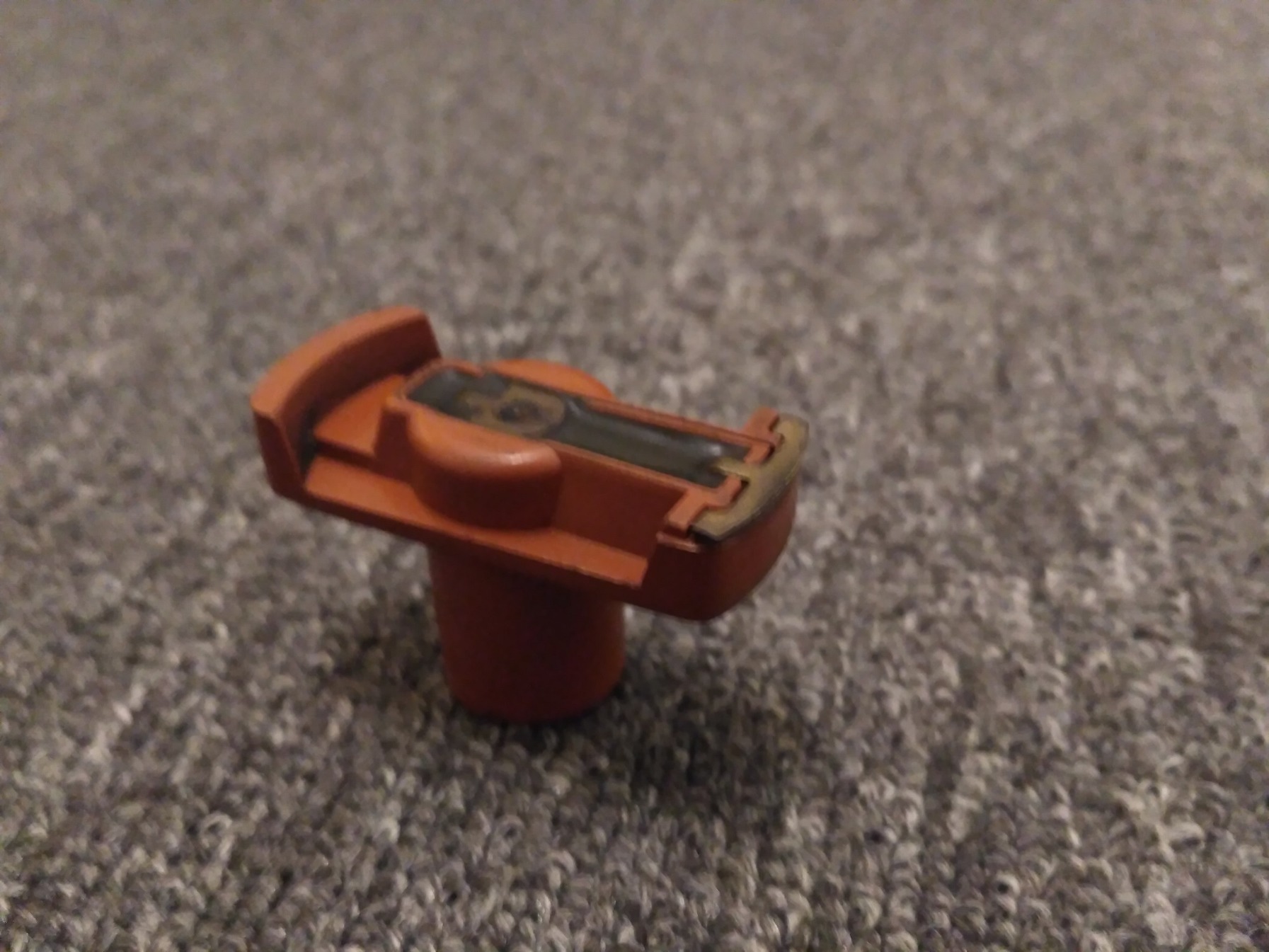

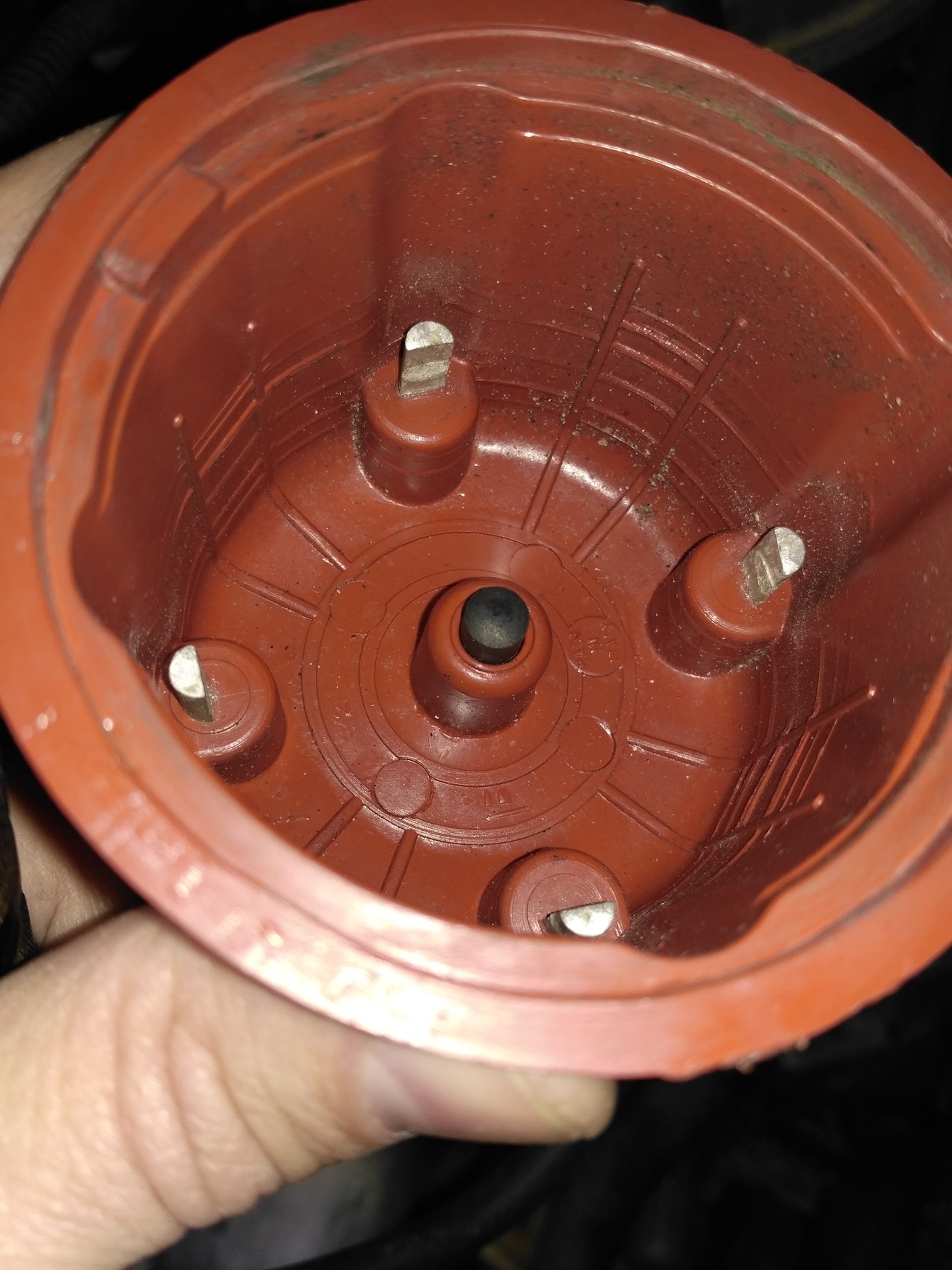

Megmértem azt a kábelt ami a trafótól megy a gyújtásfedél elosztóig. Jó. K ohm nagyságrend. Illetve az összes többi kábelt ami a gyújtásfedél elosztótól a gyertyákig megy. Itt is jó értékek vannak. K omh értékek.
Megmértem hogy a trafó megkapja e a 12V-ot és megkapja.A rotort megreszeltem egy kicsit. A képen a reszelés előtti állapot van. Csináltam egy képet az elosztó fedélről is.
Ám ha arra kerül a sor akkor milyen márkájú trafót érdemes beszerezni ?
A gyújtásmodul nem okozhatja ezt a galibát ? -

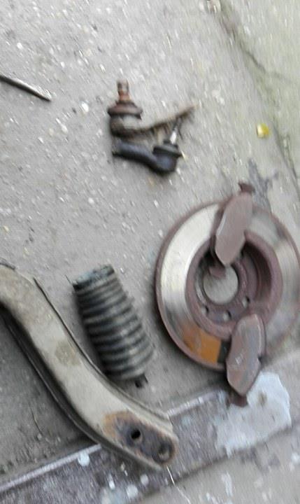

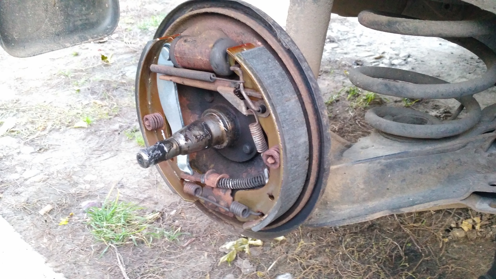

Drága "Deszsőkém" (Corsa B) műtéten esett át.
Első Féktárcsa fékbetét csere. Hátsó fékbetétek cseréje. Fékfolyadék csere. Lengőkarok,lengőkar gömbfej,kormány gömbfej mind a két oldalon természetesen. Ma pedig megvolt a futómű beállítás és a téli gumik is feltéve.
Még ennyi szenvedést amit leműveltünk. ahhh, Belerohadt csavarok. Amelyik nagy nehezen kijött az is alig akart.Nem mostanában voltak ezek a dolgok cserélve van egy olyan érzésem. Olyan könnyen lehet most már a kormányt is tekerni. Élmény vezetni.
