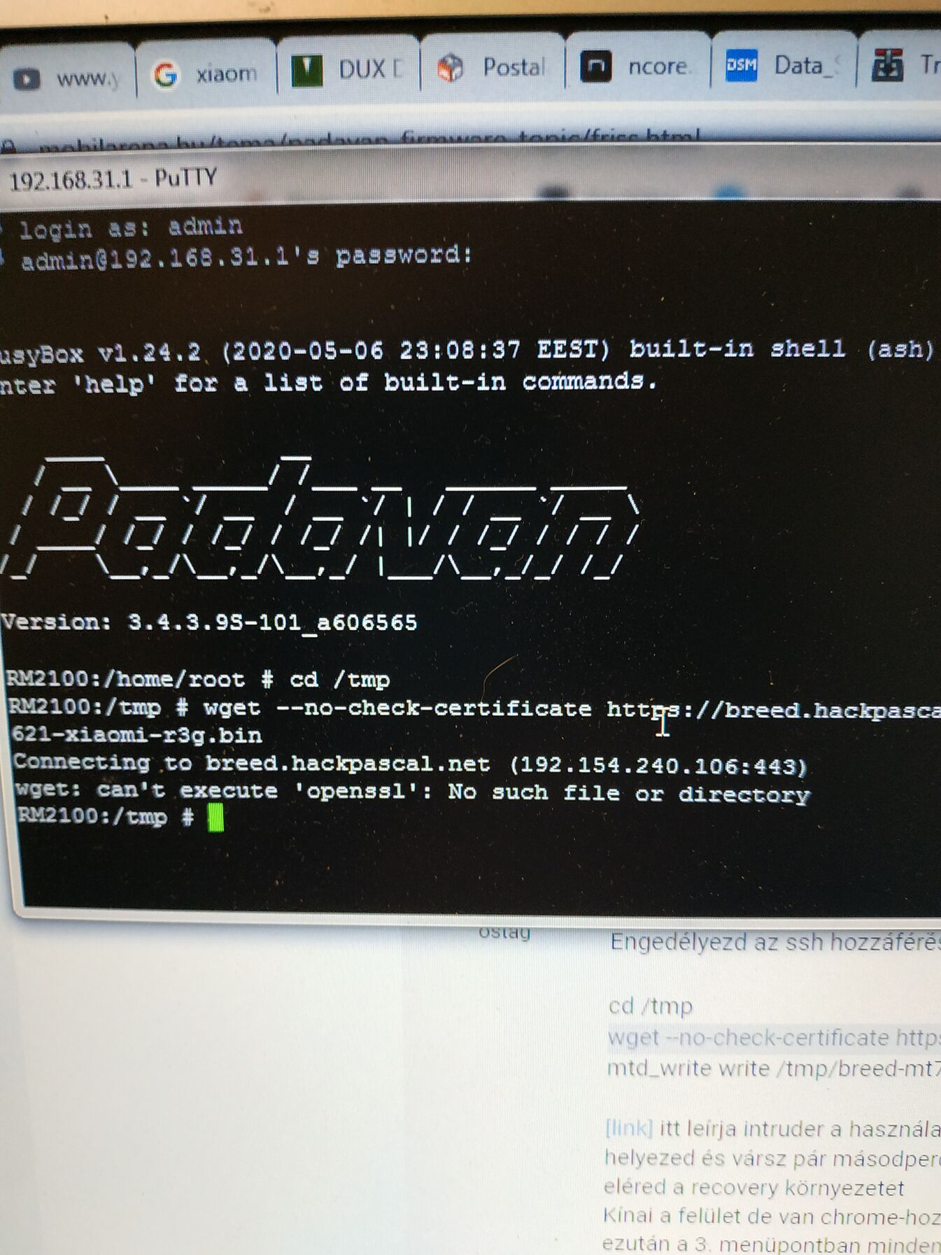

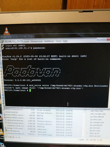

Nos, neki kezdtem Rabby kolléga leírása alapján, viszont megint elakadtam, és most itt állok egy fél kész routerrel, kikapcsolni nem merem,nehogy tégla legyen

Megpróbálom röviden leírni,hogy miképpen sikerült felraknom a Padavan firmware-t a Rm 2100 routerre.
Vettem egy ilyen routert,de nem voltam megelégedve az eredeti kínai firmware-el,így kerestem,mi a lehetőség a Padavan felrakására.Mivel nem használok Windows rendszerű gépet,így kénytelen voltam a munkahelyemen keresni egyet.A youtube-s videó és a leírás alapján neki kezdtem,vírusírtó és tűzfal letíltása,majd a telnet kliens telepítése.A routert reseteltem,hogy alap helyzetbe kerüljön,majd a laptop hálózati beállításoknál a wifi kikapcsol,a lan pedig beállítottam a 192.168.31.177 fix ip címre.Neki kezdtem a telnetes résznek,többszöri neki futással túl is jutottam rajta,majd következett a cmd parancs soros rész,ami sajnos nem egészen úgy sikerült,ahogy le van írva,mivel az első parancssor beírása után önállóan beírt és indította a legutólsó sort és újra indította a routert, ekkor azt hittem,hogy tégla lett belőlle,de megpróbáltam a leírás alapján tovább haladni és sikerült.Most már a Padavan fut rajta.
De azért megkérném a hozzá értőket,hogy mondják el, hogy a kimaradt parancs sorok hibát okozhatnak e, illetve ha hibát okozhatna, akkor van e rá gyógy mód.Ami kimaradt a beírásból:wget http://192.168.31.177:8081/r3g.bin
nvram set uart_en=1
vram set bootdelay=5
nvram set flag_try_sys1_failed=1
nvram commit
