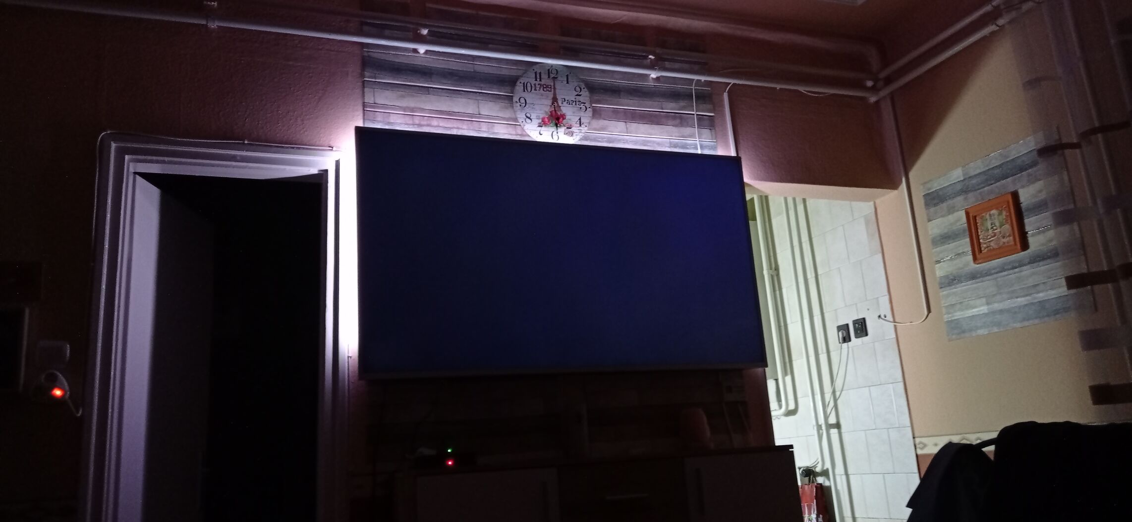

Ma reggel a nejem nem tudta bekapcsolni a tv-t illetve be volt kapcsolva mert a piros led nem égett az elején, de kép/hang az nem volt. - mai okostévék esetében ilyen előfordul egy ki/bekapcsolás vagy áramtalanítás megoldja. Ez szoftveres probléma, illetve előfordulhat, hogy kikapcsolt állapotban futott valamilyen háttérfolyamat, ami megzavarhatta. Nálam is előfordult néhány Tv-nél, különböző márkáknál. Ne kell ettől parázni, mai világban ez normális. Emiatt nem kell szervizeltetni.
bnorci71
legújabb fw
amivel kijött a gyárból azzal is csinálta meg frissítés után is
mit értesz újrahangoláson?
A tv csatornákat 2hetes a tv......kisbalazs83
hát nem tudom ha havonta 1x csinálná talán elfogadnám, de 2-3naponta azért NA.... és a gyártók ezt meg merik/tudják csinálni az a felháborító
van rá biztosítás ha megunom legfeljebb leborítom
a gond csak az beviszem szervizbe ott lesz 1hétig ha nem produkálja azt mondják hibátlan...

Egyenetlen háttér-világítás.
(A feketeszintet úgy kell beállítani, hogy kellően sötét szobában a fekete az fekete legyen, nem sötétszürke. Nem kell teljesen sötét szoba, lássuk a bútorok körvonalait.)
A beállításoknál meg kell nézni a fényerő, színtelítettség, kontraszt beállításokat és lehetőleg a fényerőt 30-40%-on tartani, nem kell a TV-nek világítani, nem az a feladata, szóval lehet, hogy beállításokkal ez eltüntethető.
Ha nem, meg adás, műsor közben is zavaró, akkor szerviz.Üdv!
