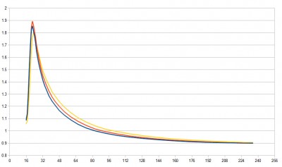

Ugy ertem, hogy a sharp ezen tipusu panelja ezekkel betegseggel rendelkeznek.
A tv-t te is megnezegetted mukodes kozben, es tettszett amit lattal.
Miutan leirtam, hogy a tv gyengelkedik a sotet arnyalatoknal, megvaltozott a velemenyed, es nezhetetlen kategoriaba soroltad.
Mint irtam, szorszalhasogatasnak tunhet szerintem a dolog, de attol letezik a problema.En ettol fuggetlenul elegedetten nezem a tv-ben a forma1-es kozvetitest.
A szamitogepen egeszen jol sikerult rendberaknom a feheregyensulyt es a gammat, igy a mozifilmeket is kivalo minosegben tudom nezni.Ha mindezeket nem irom le, es megveszed a tv-t, boldog tulajdonosa lennel, es orulnel a jo kepminosegnek.

HDMI-n kapja a jelet. A kep homogen 0 21 0. Hogy pontosabb legyek 16 21 16, mivel a 16 a fekete, csak a megrajzolt szurke kepekbol egszerubb volt legyartani a szineseket a csatornak nulazasaval.
Viszont javitanom kell magamat. A jelenseg nagyreszt a betekintesi szogbol adodik, mert ha az agy bal szelere ulkok, akkor a kep bal oldala sotetebb, ha jobb szelre, akkor pedig a jobb.
Bar a jobb szele valamiert vilagosabb kicsit.
Mikor jovok be a szobaba, vagy lefekszem az agyon, latom hogy rossz a betekintesi szog, de hogy hozeprol nezve ennyire rossz, azt nem mertem gondolni.
Majd szamszerusitem a dolgot.A panel az biztosan sharp. Nincs makroobjektivem, csak ilyet tudtam fotozni:

A fenykephez azert illik hozzatennem, hogy sotet arnyalatrol van szo, csak ugye a hosszu expozicio miatt vilagos. Olyan fenyerossegu zold mellett, amit most mutat a monitoron, ezt a jelenseget mar nem produkalja. Szoval a fenykep domborit.
Szoval mint mondam, a hiba nem veszelyes, de azert lathato. -

Szoval a megjelenitett kep szimpla homogen sotetzold. Ha hozzaveszem az egyenetlen hattervilagitast, akkor felhos sotetzoldet kellene latni. Ezze szemben kozepen meg boven a panel "feketeje" latszodik, szelebbre pedig mar vigan zold.Jo, mondjuk a kep pont a gyengejere tapintott, de normal anyagon ha nem is zavaro, de lathato, hogy a szeleken vilagosabb a kep. Nalam a jobb szelen erosebben.
Nade akkor nezzuk a tv-t is.
- A gamma ugyan allithato, de egyik opcio se fedi sem a 2.35 es a 2.2-es ertekeket. Foleg a sotet ertekeknel a legnagyobb elteres.
- A pc uzemmodban is elkelne egy opcio, hogy necsak a limitalt (16-235) hanem a full (0-255) jelet is fogadni tudja.
- A kek szint probaltak valahogy kordaban tartani, ezert a tv zoldet kever hozza. Raadasul a masodlagos szineihez latszolag megtobbet. Mondjuk ez szukseges volt, igy nagyjabol helyes szinterben dolgozik a keszulek, de azert jo lenne ha opcionalis lenne.Talan kicsit szorszalhasogattam, de legtobb problema egy kis odafigyelessel a gyarto reszerol nem is letezne. Egyebkent meg a legtobb ember eszre sem venne ezeket. Valoszinuleg en sem, ha a tv elso bekapcsolasra nagyjabol elfogadhato kepet ad. De nem ez tortent, es most probalom korrigalni amennyire lehet, es elojonnek azok a franya betegsegek.
