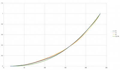

Hatha hasznos, itt vannak az altalam hasznalt beallitasok.
46pfl7655
kontraszt : 65
fenyero: 50
szin: 50
szinarnyalat: 127, 100, 84
gamma : 4mod: minden egyeb opcio termeszetesen kikapcsolva, kiveve a szamitogepes uzemmodot
Meregettem is, igaz nem kalibratorral. Az adatokbol majd varazsolok vgalut-ot, ha valakit erdekel, akkor megosztom. Az elozetes proba mindenesetre elegge biztato, az eredmeny a szememnek is es a tesztabraknak is bejon.
A legnagyobb elteres az idealis gorbehez kepest a sotetebb regiokban ban. Emiatt kevesbe kontrasztosnak tunik a kep. A kontraszt amugy elegge jonak tunik, a voroson 3550, a zoldon 3032, a keken pedig 1809.

En beallitasaim:
Smart kep: egyeni
Kontraszt: 50
Fenyero: 10
Szin: 50
Kepelesseg:0
Zavarelnyomas: ki
Szinarnyalat: egyeni
Felhasznaloi arnyalat: 110/89/60
Javitott elesseg: ki
Dinamikus kontraszt: ki
MPEG zavar elnyomas: ki
Szinjavitas:: ki
Gamma: 4
Szamitogepes uzemmod: be (filmnezeskor: ki, igy aktivalodik a 100Hz+Natural Motion akarmi, de neha az agyamra megy a folyekony muanyag kepe, es visszakapcsolom a gepes modot.)
Optikai erzekelo: kiEzeket a kalibralt beallitasokat vettem alapul, csak a fenyero+kontraszt lett maskepp allitva az en gepezesi szokasaimhoz.
