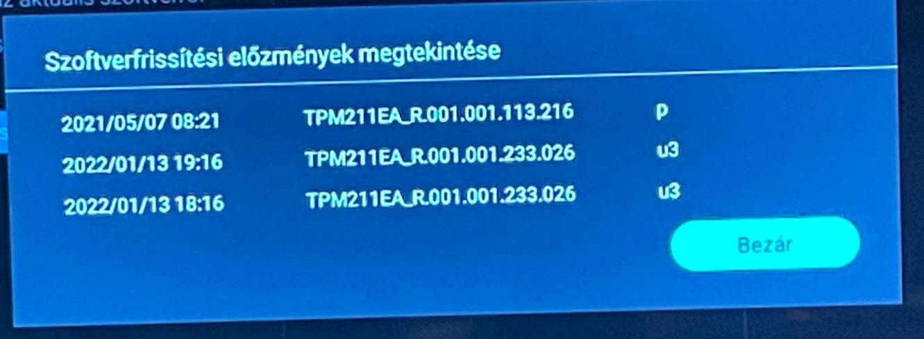

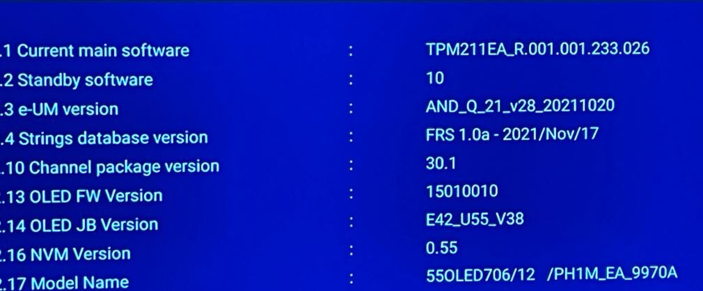

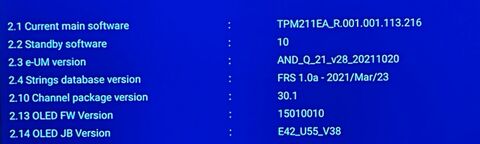

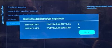

Na megvolt a varázslás
Kicsit nehezen indult el, de megvan.
Viszont nagyon nem értem....
beavatkozás előtt
frissítés után
mindent újra be kellett állítani mintha új lenne, település közbe pedig kiírta, hogy van új fw pedig ez a legújabb a Philips oldalán is.
Ami érdekes még a támogatás oldalon az fw 1,2Gb kaptam az e-mailbe egy linket ami valami fél publikus oldalra visz, ott ugyan ez a verziószámú fw 2,8Gbhopp most megnéztem a 123654 kombinációval
"frissítés előtt"
"frissítés" után
még szerencse, hogy ezt is lefotóztam a varázslás előtt, szóval csak downgrade volt
na most nyomkodhatom egy félórát a távirányítót mire megint beállítok mindent -
