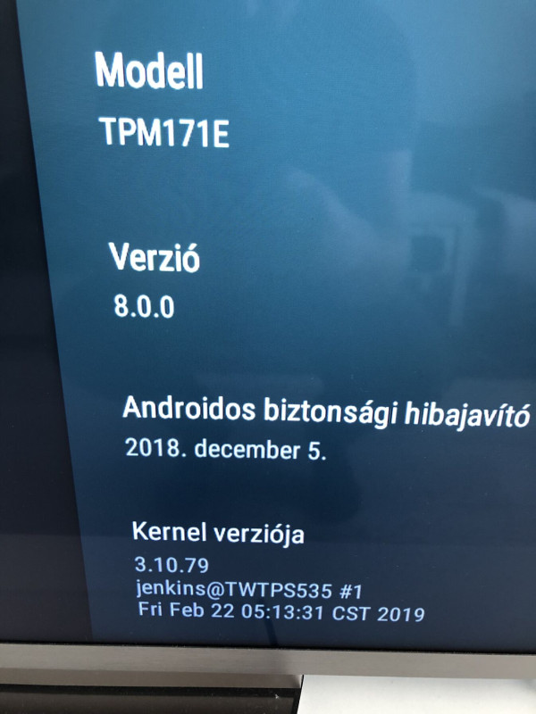

#19776
Múlt héten kapta meg a legfrissebbet, emlékeim szerint brahiból rápróbáltam (default auto frissítés off), talált is, letöltötte, lefrissült és ennyi. Azt vettem észre, hogy nem egyszerre rollout-olnak frissítéseket a különböző modelljeikhez, mert amikor pár hete itt hangos volt a fórum valami új frissítéstől, a mi tv-nk konkrétan semmit nem talált, aztán itt mikor tücsökcirip van, random próbálok egyet és talál
Megnézem ma este, mindenesetre jó lenne, ha látná az ntfs-t. Köszi az infót, megnézem meló után.
(Sőt, szólok feleségemnek, keressen frissítést és meglátjuk).Amúgy most próbaként SSD-t tettem bele, még nem a tele HDD-t, de nyilván ez nem jelent semmit, NTFS-re formázott üres SSD volt, a kis öreg laptopunk is látta szépen, tv-nek is kellett volna.
