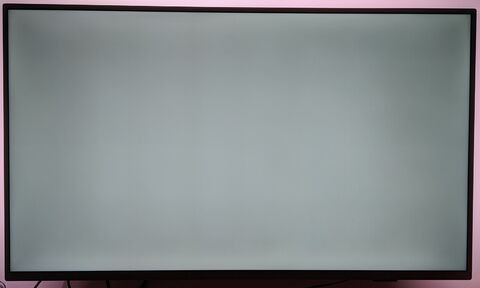

Üdv! 43-as 7304-et nézegetünk. Mennyire jellemző ez a felhősödés, bevilágítás? Látom páran itt is találkoztak vele, amazon vélemények között is olvastam párat.
