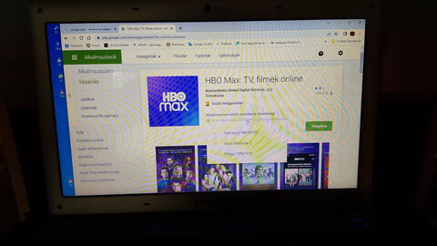

HBO GO ügyben valójában az a helyzet, hogy a HBO GO nem támogatja az androidos tévéket, de csak átmenetileg, nemsokára jön a rendes leanback launcheres app. (már tesztelés alatt áll, és úgy tudom, egyszerre fog minden ilyen jellegű eszközre - android tv, apple tv - megjelenni).
Amíg nincs, addig viszont lehet használni az Chromecast támogatását, mert az androidos tévében ugye gyárilag van Cast receiver.
-- aka p3d3str1an
hedgehog
Tudom... azért neked válaszoltam, mert pontosítottam a philips nem támogatja a hbogo-t mondatot, hogy pont fordítva van
A Cast receiver pedig gyak. beépített Chromecast. Vagyis elindítod a HBO GO appot a telefonodon, lesz rajta egy cast ikon (ilyesmi: ) azt megnyomod, kiválasztod hogy a tévén menjen a film, és örülés.
