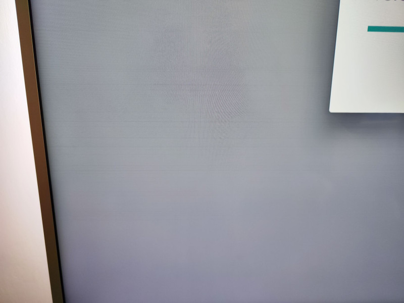

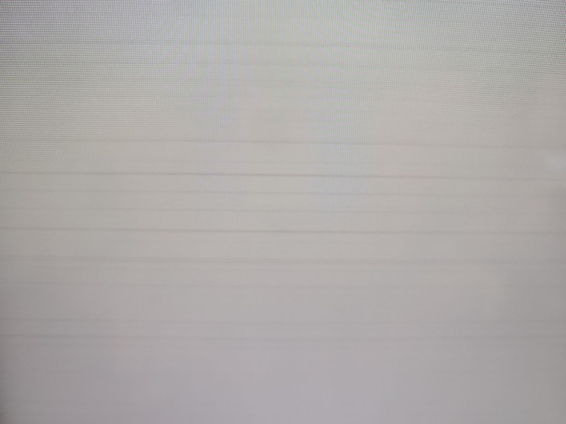

Van egy kis történetem, amit szeretnék veletek megosztani.
Van 2 db 58pus8505 tv-m.
Ha valaki emlékszik, kb 1 éve volt problémám az egyikkel, hogy a háttérvilágítás elment. Garanciába cserélték.
Most a másikkal van probléma, mégpedig kis vízszintes csíkok jelentek meg az lcd-be.
Bizonyos színeknél jobban, bizonyos színeknél kevésbé látszik, de egyre több lett belőle.
Most ez is ment vissza gariba, elvileg javítják.
Bár kíváncsi lennék mi a megoldás rá, a komplett lcd cserén kívül. De részemről mindegy is, amíg nem kerül pénzbe
