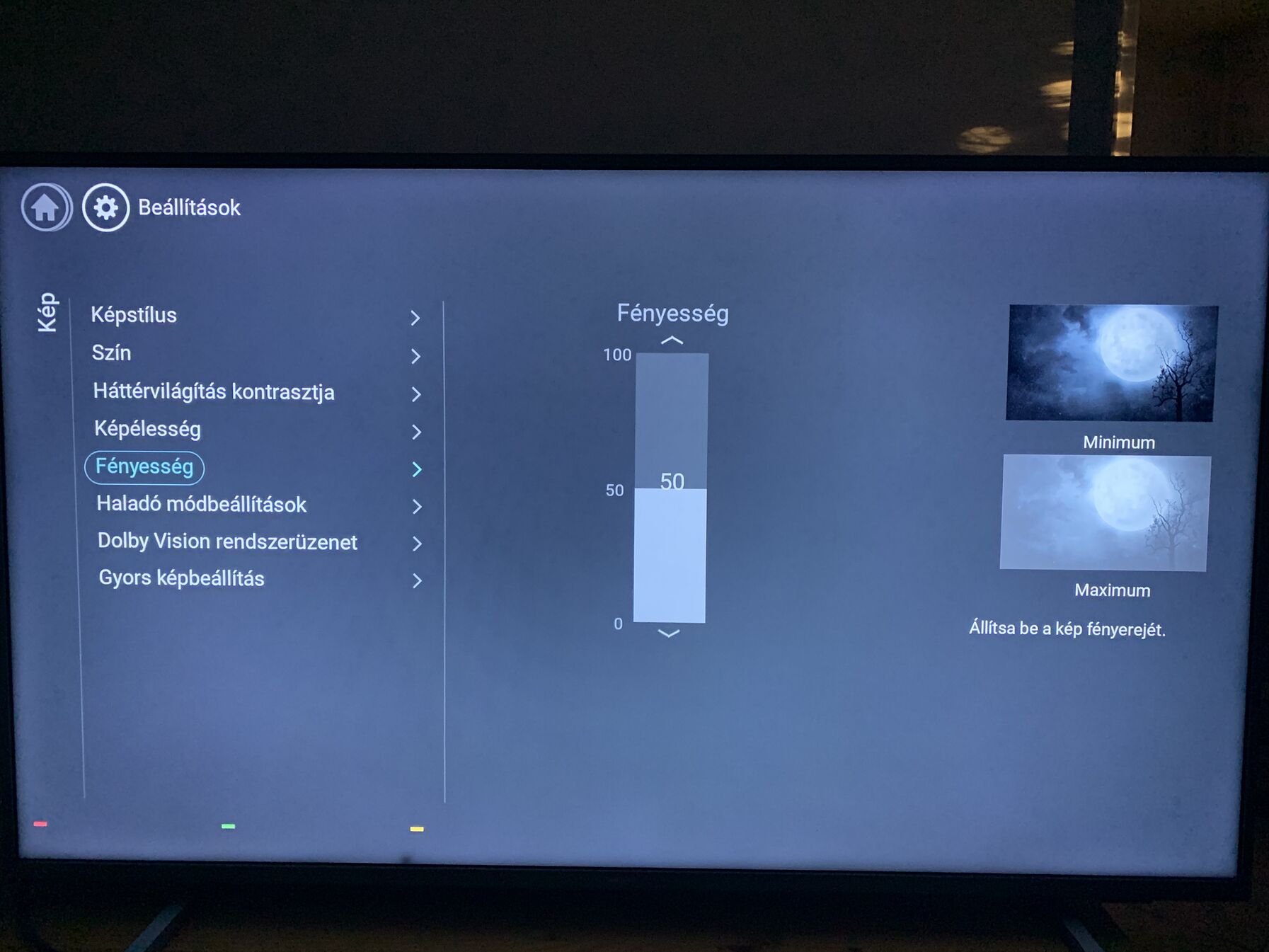

Ha magas, kevés a fényerő akkor tudom a fényerővel probálkozzak, ha a színek túl erősek akkor tudom, hogy a színek körül nézzek körbe. Nem egy TV-vel volt alkalmam találkozni és igen egyik TV se tökéletes és tudom azt is, hogy van kalibració de általában ilyenkor akkor foglalkozik az ember ha nincs megelégedve a gyári beállításokkal. De nem erről van szó csak feleslegesen nem akarok szervizbe küldeni egy TV-t 2 hétre amíg ülnek rajta aztán azt mondják nincs baja.Gondoltam csinálok videót a jelenetről de vajon visszaadja-e a felvételen a jelenséget.
Ha azt mondjátok kilehet hívni a szervizt, hogy nézzen rá akkor azt teszem és ha azt mondja ez ilyen akkor elfogadom és veszek egy másikat

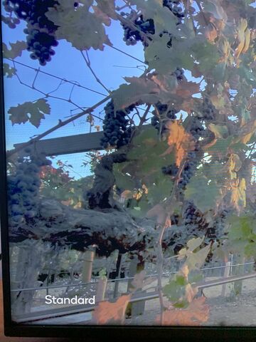

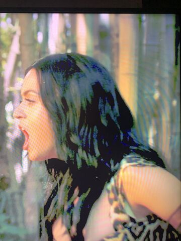

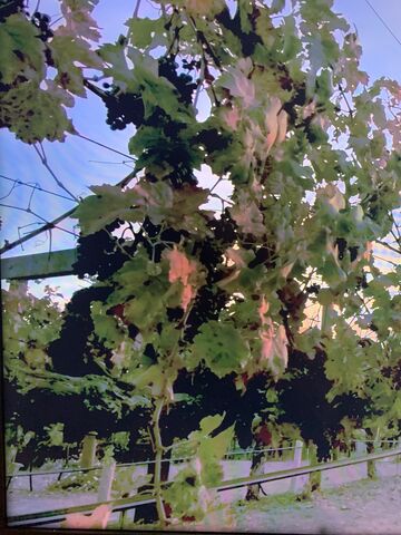

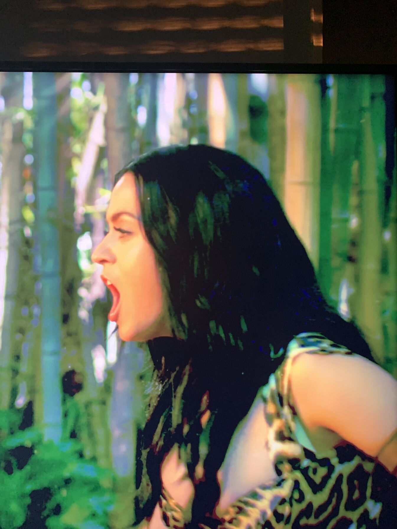

Philips 7855/12 Gondolnám, hogy 4K -> 1080p lekonvertálás de akkor minden színnél ilyen rikító hatást kelkene tapasztalnom de nem. Sőt ha nincs ilyen sötét kék szín részlet akkor semmi kivetnivaló nincs és a lényeg film üzzemódba is jelen van.
Jó lenne látni egy ugyanilyen készüléket, hogy nálam ez hiba vagy ilyen a Philips TV -

Korábban írtam, hogy nálam mi a furcsaság.
Tegnap megnéztem a Godzilla vs Kong és van az a rész ahol a kong az inverz földön van és ilyen kékes színes kövek vannak na ez nálam olyan mintha kék neon paca foltok lennének. Sony TV-n ugyan ezt megnézve a tárgyak formája is látható, philipsen csak folt. -
