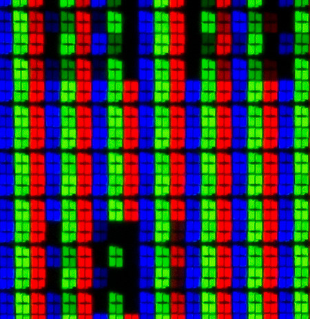

HDMI-n kapja a jelet. A kep homogen 0 21 0. Hogy pontosabb legyek 16 21 16, mivel a 16 a fekete, csak a megrajzolt szurke kepekbol egszerubb volt legyartani a szineseket a csatornak nulazasaval.
Viszont javitanom kell magamat. A jelenseg nagyreszt a betekintesi szogbol adodik, mert ha az agy bal szelere ulkok, akkor a kep bal oldala sotetebb, ha jobb szelre, akkor pedig a jobb.
Bar a jobb szele valamiert vilagosabb kicsit.
Mikor jovok be a szobaba, vagy lefekszem az agyon, latom hogy rossz a betekintesi szog, de hogy hozeprol nezve ennyire rossz, azt nem mertem gondolni.
Majd szamszerusitem a dolgot.A panel az biztosan sharp. Nincs makroobjektivem, csak ilyet tudtam fotozni:
