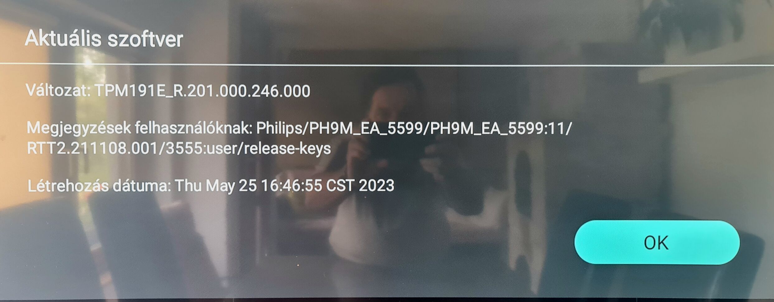

Kapcsolódj netre a TV-vel (lehetőleg UTP), aztán indítsd el a szoftverfrissítés keresését.
Egyébként szerintem ez az első lépés a 11-es upgrade-re, utána jöhet a "tovább frissítés" az általad linkeltre:
Erste 2019/2020 TVs erhalten Android TV 11 (TPM191E_R201.000.215.200) -
