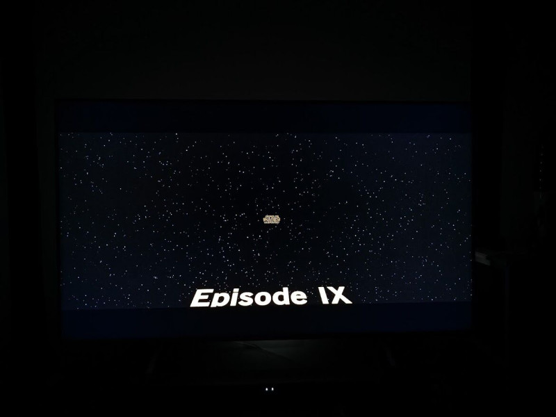

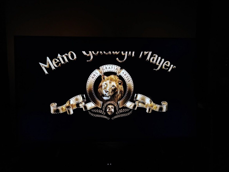

Amúgy készítettem pár képet full sötétben.
HDR:
Dolby Vision:
HDR-nél még így is kiégett a fotó.
Kell ennél jobb egy IPS panelnél?

Pár HDR10-es film:
Utolsó az eleve ilyen képivilággal rendelkezik. SDR is ilyen csak HDR10-ben ennél a jelenetnél konkrétan hunyorítottam mert erős a fény. A feje körül az nem színhiba hanem füst.
Star Trekből van Dolby Vision verzióm is(nem a kamu DV hanem rendesen kimért adatokkal) és kb ugyan ekkora fényereje van.
