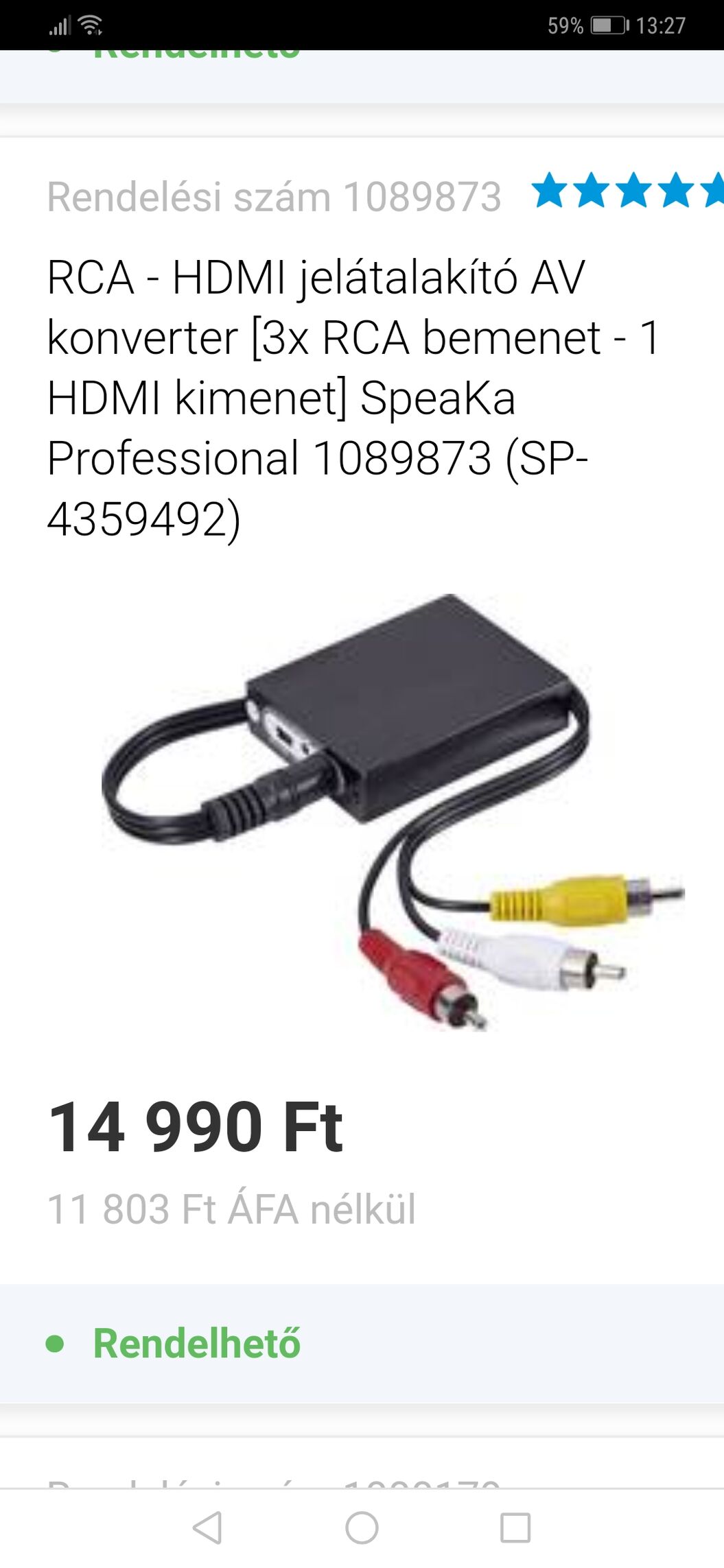

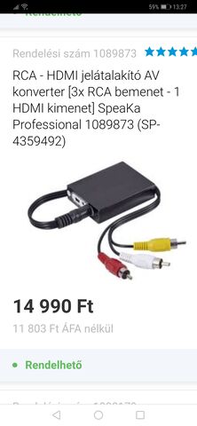

A rendszered jelenleg jól van bekötve. A Sat bemenet teljesen másképpen működik. Azon, a tv készülékre közvetlenül egy kábelen keresztül egy műholdas vevő fejet (egyszerűen) kötünk rá, amire a tv készülék feszültséget küld ki 11-20volt. Ezért nem alkalmas neked erre a célra. A 75 Ohm bemenet más frekvencián működik. Így arra bekotheted a videót közvetlenül, viszont akkor újra kell hangod a földi antenna jelét, így a digi megy a levesbe.
Maradj annál inkább amit linkeltél, azt bedugod egy szabad HDMI bementre, és minden szépen működni fog. -

[kép] erre gondoltál?
Köszönöm -
