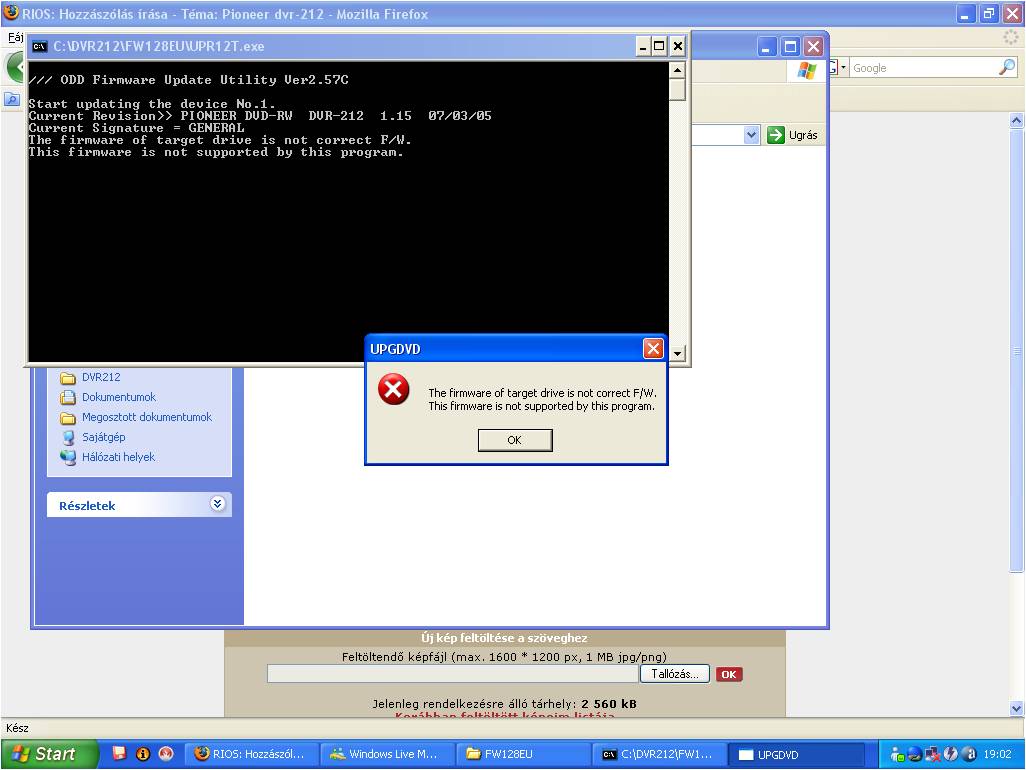

ezzel probáltam !! mindennel mááá vmi más gond lesz tökre mind1 mien firmware t probálok ugyazt irja ki rá

Akkor tehát hiába próbálkozom. Bár nem nagyon értem, miért nem támogatja!

Nem működik sem a 212 sem a 216 íróval.
