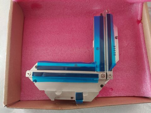

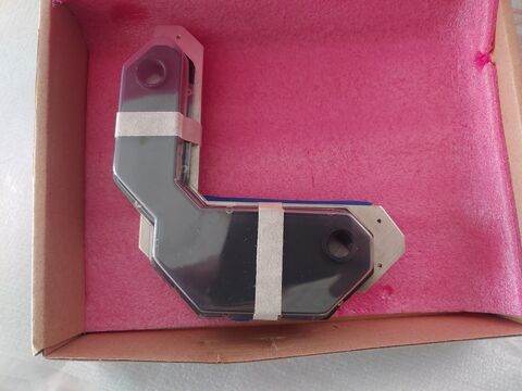

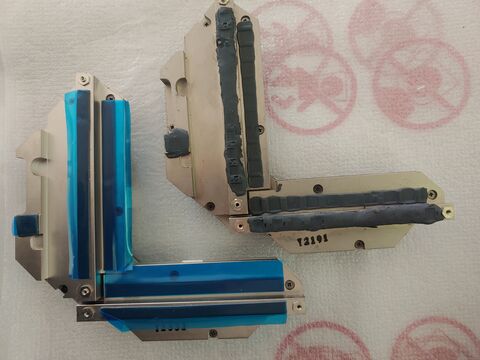

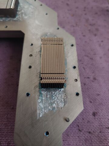

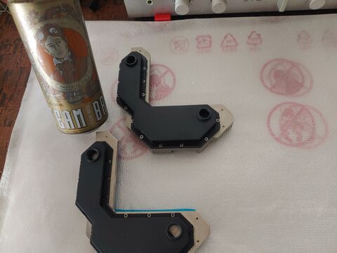

Szeretném jelezni ha bárkinek hasonló jellegű problémája van keressen meg bátran! Végig jártam a kanasztát az EK és az ASUS-nál több heti levelezés után ma hirtelen ajándékot hozott a posta!
Az ASUS oldotta meg végülis a problémát amit senki sem akart elismerni.... kaptam egy "hibrid blokkot" ami "elméletileg"
már hozni fogja az elvárt minőséget!
Szeretném jelezni hogy az ASUS Magyarországot és az ügyem intézőjét maradéktalanul dicséret illeti! Gyorsan és korrekten intézték az ügyet!
1; Cserélik a lapot bármit is jelentsen.
2; Javítják a Cseh szervízben, ez hetek hónapok lettek volna.
3; vissza kapom a pénzt.
Végül ezek szerint elfogadták a javaslatomat hogyha kapok egy VRM blokkot akkor kicserélem magamnak saját felelőségemre.
Kicseréltem egyenlőre még műxik! A többit majd az idő megmutatja!
Nagyon röviden ennyi..... -

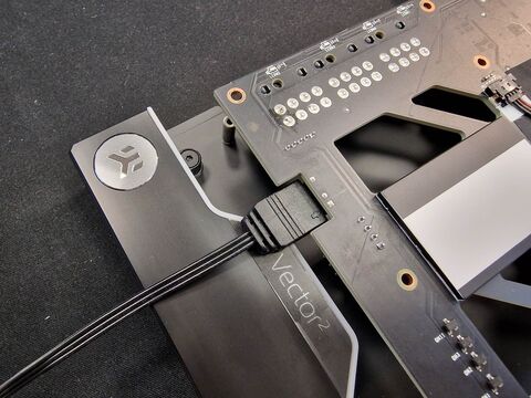

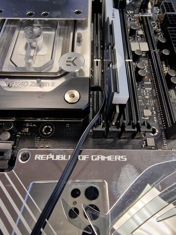

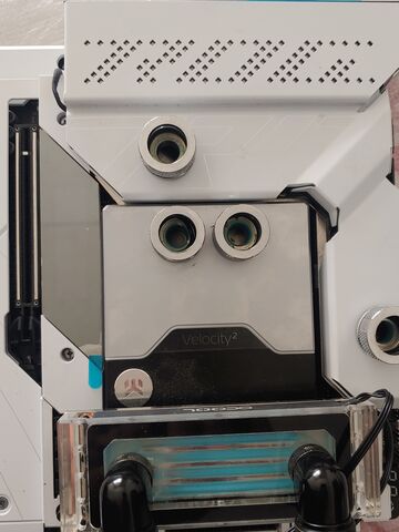

Az 1. képen lévőnél szét kell szedni a Full Cover CPU blokkot, hogy kiszereld az RGB-t amiért ugye külön kell fizetni, hogy be tudd tenni a RAM-ot a foglalatba.
A 2. képen a VGA SAJÁT RGB csatlakozóját nem lehet használni, hanem az alaplapra kell kötni.

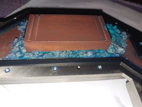

Vízhűtés... Az "it top 10 legértelmetlenebb dolog" listájának immáron több évtizede visszatérő oszlopos versenyzője. Eddig akárhány ismerősöm vízhűtéses gépet épített, vagy leállt+kigyulladt neki, és szétégett az egész gép, vagy kilyukadt, és a processzorfoglalat szétolvadt, vagy a vrm főzte magát zárlatosra, de olyan még nem volt, hogy 1-2 évnél többet bírt volna

Véleményem szerint ebben az árkategóriában pofátlan fillérbaszás alut használni. Az ilyet kerülném, részemről pénz visszakérés lenne.

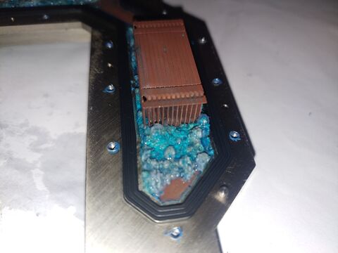

Frankón kérdezem, nem értek hozzá. De ha pl. a kocsiknál sok-sok évig elvan a hűtőrendszerben korrózió nélkül, miközben réztől kezdve alun át folyamatosan sokféle fémmel érintkezik, és nagyobb hőmérsékletek játszanak, akkor itt ezzel mi a gond? -
Moby

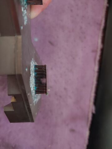

Egy adaléák a sztorihoz: amikor ez a hűtés megjelent, az asus úgy hirdette, hogy nem kell félni a réz környezetben használatól, mert olyan technológiával van nikkelezve, hogy nem okoz problémát a használata. Ők is, az EK is, minden tudta, hogy a bordák benne alu. És ezt alátámasztandó volt egy teszt (amit az EK csinált) hogy nemtudom hány ezer órán keresztül sincs galvanizáció. Ezt az oladlt mára eltüntette az Asus, de szóval itt az van, hogy egyrészt volt az egész mögött egy erős (de mostanra kamuszagú) vállalás az EK-től a technológiára. Amit mi felhasználók eghyébként ismerünk az EK más termékeinél, hogy szar. A másik, hogy ez ami most megy, hogy ne használd rézzel, meg használj fagyállót, meg a hasonló okosságok már csak tűzoltás, de abból is rosszabbik, és inkább nem kellene mondani semmit.

#24
Ott sem nyújt tökéletes megoldást, a vizes rendszerekhez meg a ultrtafinom finek miatt nagy tisztaság kell. Pontosan ezért döglenek meg az AIO-k pár hónap alatt, mert eltömődnek a finek. Az EK maga felhívja a figyelmet arra, hogy a kapható alkatrészeit tilos alu környezetben használni (nem, megfelelő folyadékkal sem). Sem a folyadék nem jó megoldás, sem a használdcsakalukörnyezetben nem kivitelezhető. A gyakorlatban halálra ítélt mindkettő, ezt szerintem pontosan tudják a résztvevők is.

#22
Ezt azt feltételezné, hogy a fittingektől kezdve minden más is alu ezen az izén. Arról nem beszélve, hogy aluhoz az átlaguser össze sem tud rakni rendszert, mert szinte senki nem gyárt hozzá semmit (régebben volt az EK-nek aluhoz pl. pumpája, mára az sincs). Ilyen rendszereket ma már csak ipari célra használnak, egyedi alkatrészekből, ilyet értelmetlen legyártani. De van rá egy komoly tétem, hogy a totál kommersz EK fittjei vannak rajta, ami meg nikkelezett réz(emlékeim szerint nem is gyártanak már alu fittnget).

Moby
Mert messze ők a legnagyobbak. Gyakorlatilag uralják a vizespiacot. Ennélfogva a legnagyobb kapacitással is rendelkeznek tervezés és gyártás területén. Ez a piac relatív kicsi, nagyon kevés cég létezik. A vizes cuccokat forgalmazó márkák vagy tőlük, vagy az alphacooltól vásárolnak, és más nagyon nincs is, aki ehhez elég nagy, de az alphacool típusspecifikus alaplapi megoldásokkal már nem is foglalkozik, pk is inkább mára csak vga blokkokak adnak el a gyártóknak. Viszont ezt a maroknyi manufakturális céget is nagyon megviselte az elmúlt pár év pc-s gyengélkedése, a elszálló réz árak, a covid, és minden is. A nagyrészük inkább leépít, meg optimalizál (az EK egyébként nem kevés dolgot gyártat idehaza), aminek sajnos a minsőég zuhanása az eredménye.

Moby
Az EK nikkelezett réz dolgairól is ugyanígy feljön a nikkel pár hónap alatt. Nem kell nekik az Asus, meg senki ahhoz, hogy szart gyártsanak drágán. Arról nem beszélve, hogy ha én vagyok az egyik legnagyobb név a szakmában, és tudom, hogy az a valami nem működik, akkor tőlem rendelhetnek bármi, nem szállítom le, mert úgyis visszajön. Nem, én azt gondolom, hogy nem az Asus kérte, hogy gyártsatok nekem olyan terméket, amit az utolsó darabig vissza fogok kapni.

Moby
Deeee ez itt nem az Asus sara, hanem az EK-é. Az Asus megbízta a legnagyobb vizescéget, hogy készítsen az alaplapjára blokkot. Ezt kapta. Sok más gyártó is az EK-gyártatja a top tier komponensükhöz a blokkokat, illetve maga az EK külön megrendelés nélkül is gyárt típusspecifikus blokkokat (MSI-hez, Asus-hoz, Asrockhoz, stb).
