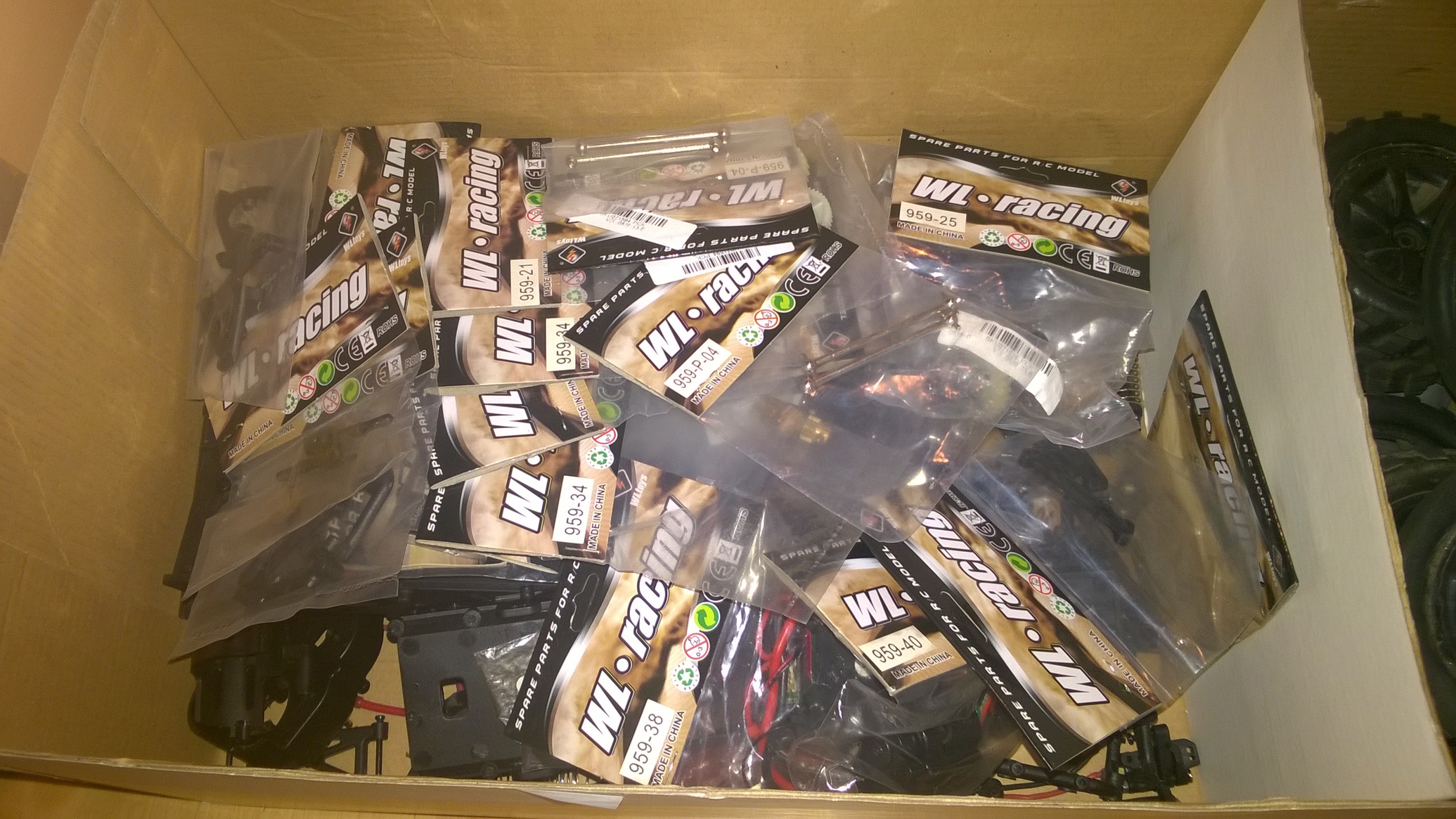

Na a Wl-toys egy játék autó,attól hogy Kinában lehet kapni minden felesleges kiegészítőt ,egy vagyon ért mondjuk alu alkatrészeket,attól nem lesz modell autó.

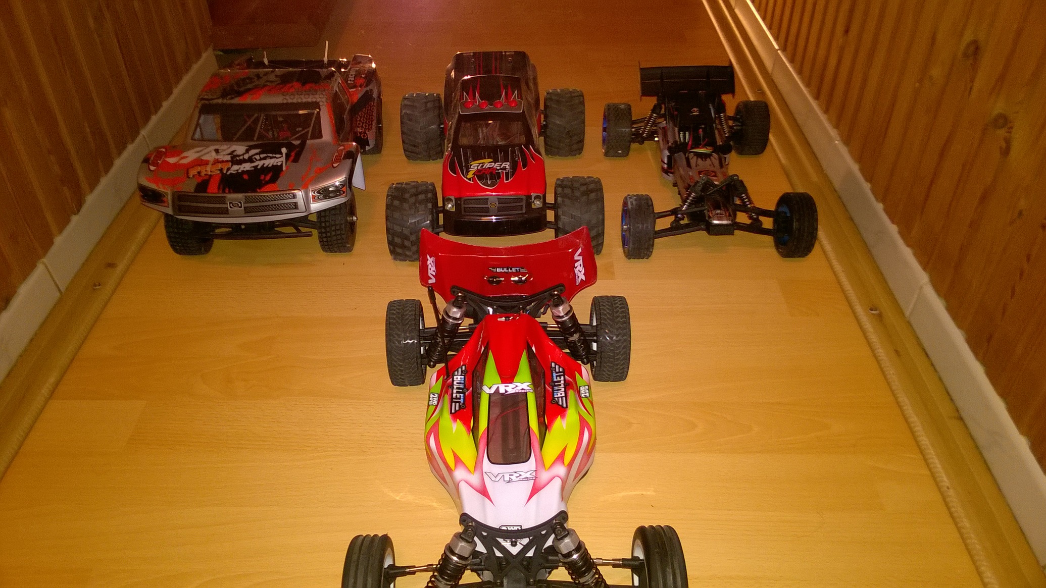

Nekem 2db VRX Bullet van mindkettőn alu lengéscsillapítók ,és elől a gyenge pontja az a lengő kar tartó az is alu lehet kapni nem drága ,ez egyikben 3000kv motor van.
A másikban 3930 kv motor van ez egy picit erős bele de hosszú áttétellel sem megy 70 km/h gps el 58-62km/h órát mértem de le sem ér a földre .De ezt aszfalton érdemes használni ekkora sebességgel .Terembe ez nagyon sok hanyatt vágja magát azonnal hirtelen fél gázról ráhúzol egy teljes gázt.Visszatérve a kérdésedre,tudod egyszerű mint a fa ék hibátlan hajtómű minden csapágyazott benne fém fogaskerekek,megölhetetlen ,én nagyon meg vagyok elégedve vele,kivéve ha jön az oszlop indokolatlanul .Vegyél egyet,előre dobsz spirit első kereket ,és kész nagyon jó.

Sziasztok rég írtam,látom újból téma a WL autó és sikerült is beszerezni,brushless motorral sem megy 60 Km/h az nagyon sok,ha menne is a hajtóműve annyira gagyi hogy,minden műanyag benne egy csapágy sincs benne vagyis a kihajtásnál van 2 db de lehet tenni a kerekekhez is.Ezen én is túlestem hogy javítgattam ráköltöttem egy csomó pénz.egy erősebb hétvégi játék után a három autóval ennyi kellett csere alkatrész.ennyi alkatrész kellett a zökkenőmentes üzemeltetéshez.a háttérben a 3 db wl autó elől egy vrx
Nekem csak rossz tapasztalatom van vele .Érdemesebb egy komolyabb autóba beruházni ,azt is lehet szerelgetni ,fejleszteni,de ott van is értelme . -
