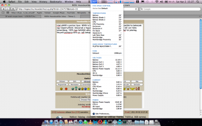

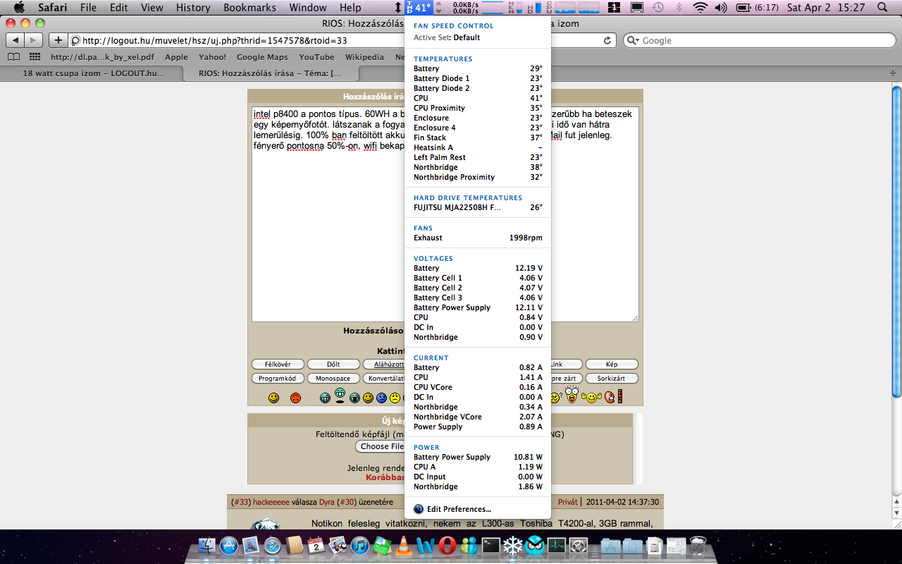

intel p8400 a pontos típus. 60WH a beépített akku. asszem az a legegyszerűbb ha beteszek egy képernyőfotót. látszanak a fogyasztások, és jobbra fent hogy mennyi idő van hátra lemerülésig. 100% ban feltöltött akkunál. csak a Safari böngésző, meg Mail fut jelenleg. fényerő pontosan 50%-on, wifi bekapcsolva.
szerk: jah és kb 100 ciklusos az akku

Notikon felesleg vitatkozni, nekem az L300-as Toshiba T4200-al, 3GB rammal, ~20W körül vesz fel töltővel, akksi nélkül. Szal franc tudja. De mondjuk tény, hogy kicsit meredek, hogy egy mobil c2d csak ennyit enne.
