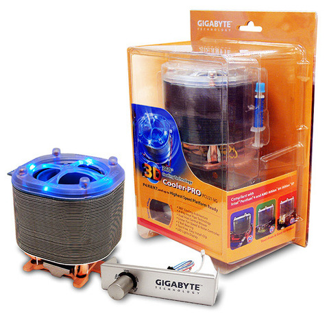

(#19) ->Raizen<-: egy Gigabyte G-Power 2 Pro. Abban az időben egy nagyon szépnek számító hűtő volt, de ez már nagyságrendileg 10 évvel ezelőtti történet. Ne a mai "400-féle hűtő közül válogathatok" világból indulj ki. Nekem sem tetszett anno sem igazán és most sem, nem is birtokoltam egyet sem meg aztán ízlésről sem vitatkozom senkivel. Volt amúgy belőle még fekete is.
Cathulhu
Nem, egy teljesen rez 3D cooler. Formabonto de elcseszett egy design, onmagaban nem sokat ert, de ha az ember megtamogatta egy oldallapi 80mm-essel, akkor bontakozott ki igazan (a sajat ventije nem igazan volt hajlando szivni levegot, fuldoklott az egesz). Aztan javithatatlanul bekrepalt a venti es ment a polcra.

Abu, hany eves vagy te, hogy beszall meg koveti? Az egyik giga hutomet mar vagy 10 eve a polcon tartom disznek, mert fenemod jol nez ki.
