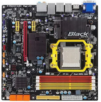

Mondjuk az, hogy pl. az ECS-nek külön lesz egy A785GM-M és egy A880GM-M nevezetű alaplapja, amik külsőre teljesen megegyeznek, tényleg arra vall, hogy (miközben a chip ugyanaz) órajelben el fognak térni.
De az igen furcsa lenne, ha ezen 880G frissítés 785G és 880G névei mellett lenne majd egy vadiúj (IGP-s) chip is, mindössze egy betűvel eltérő néven... Persze semmi sem lehetetlen.
