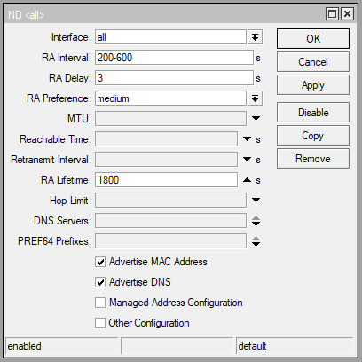

Ha jól látom itt méh nem volt megemlítve : a ROS 7 alatt, legalábbis a 7.12.1-nél már nem szükséges DHCPv6 Server-t használni a ROS-ban, hogy a Windows kliensek is kaphassanak DNS-v6 címeket "Other Configuration" opcióval.
Ugyanis az IPv6 / ND / Interfaces alatt is van vár erre lehetőség: -
