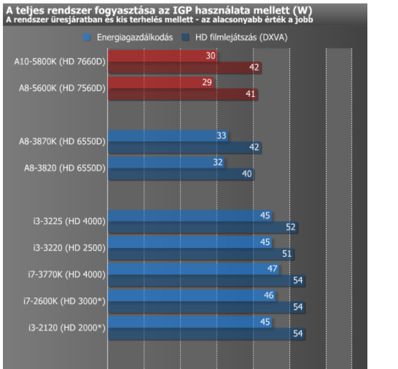

"Ahány rendszer annyi fogyasztás,a APU az belőle csak 1 tétel,a perifériák sokat számítanak."
Így van. Ezért kell körültekintőnek lenni.
Sajnos sokan elfelejtik (vagy nincsenek tisztában vele), hogy néha nem elég ránézni egy szép, színes ábrára: az igazság a részletekben bújik meg (mérési módszer, eszközök, tesztkörnyezet, stb.). Nem árt egy kicsit elemezgetni az eredményeket, összevetni más mérésekkel, és nem kőbe vésett értékként tekinteni rájuk (még ha látszólag kedvünkre valók is) - vagy legalább alaposan elolvasni a cikket, amiben a szerző jó esetben felhívja a figyelmet ezekre a dolgokra... -
MZperX75
attiLANte #97 üzenetére
Jaja
Ahány rendszer annyi fogyasztás,a APU az belőle csak 1 tétel,a perifériák sokat számítanak.1.Táp hatásfoka? paneltáp-FSP vagy moduláris kis terhelésnél rengeteg lehet,E-350brazosnál mértem annyit veszteséget csak a tápon ,mint a lap+cpu+vga fogyasztása pluszban.(44W idle load 55-57W) pedig paneltáppal csak (19.6W volt load 29.6W) ugyan az a rendszer csak más táppal az egyik 95%-os hatásfokú a másik 80-at sem értel el.
2. SDD-t teszel HDD-helyett(HDD 8-10W plusz SSD 1-2 W)
3.Lap is fogyaszthat jóval többet ,látom linkeid közötti lapok mellett is volt 2-5W különbség,de akár lehet 10W-is.
4.+ventilátorok is megehetnek 5-10W-ot nálam 3 venti akár 8W-al is többet ehet fordulatszám függvényébenA tesztek amit linkeltél mind hitelesek lehetnek.
Most A8-3820-am van "szar" táppal nálam 43W idle 100W load kb 10-12W-al több mint a tesztben az a lapon és tápon +3 ventin eloszlik az a plusz néhány W. alulfeszelve sem megy lejjebb sokkal 38W alá.
De nekem nem ér meg +10-15ezret egy jó táp ,mert nem hozza vissza az árát csak jó bő 5-10-15év alatt. -

"Hogy kinek mi elhanyagolható az relatív. 5800K igp-vel idle ~30watt, míg az i3 3225 ~ 45watt. forrás
Szal érted, ha 200 wattokról beszélnénk akkor az a 15 watt tényleg elhanyagolható lenne. De 30vs45wattnál már nagyon nem az elvégre 1,5x-es különbségről beszélünk."Így keletkeznek a városi legendák: mint azt közben lenox is írta, az i3-at egy "disznó" ASUS lapban tesztelték, ami sokkal többet fogyaszt az extrák miatt (forrás, cikk). Az FM2-es lapok közt nem tapasztalható ekkora eltérés (>link<).
Ha ez nem lenne egyértelmű, akkor érdemes megnézni ezt is...(#88) atti_2010 :

Ráadásul az 5800k erősebb grafikailag és idle fogyasztása is jobb (ez megint az AMD oldalára billenti az ár/értéket). Hogy kinek mi elhanyagolható az relatív. 5800K igp-vel idle ~30watt, míg az i3 3225 ~ 45watt. forrás
Szal érted, ha 200 wattokról beszélnénk akkor az a 15 watt tényleg elhanyagolható lenne. De 30vs45wattnál már nagyon nem az elvégre 1,5x-es különbségről beszélünk.szerk.: Kaveri-n még nem gondolkozom. Úgy olvastam november / december környékén jön ki. Az meg még a habokban van.. A Richland asztali változata érdekes lehet - számomra - ha tényleg csak pár 10%-kal jobb már akkor is megérné, persze Trinityhez hasonló ár környékén. És igen a többségnek ezek bőven megfelelnének.
