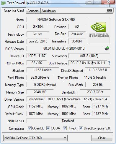

Vigneau
Örömmel láttam meg ezt az írást, de hogy el is keserít, az tuti...
Nem tudom, honnan szedik a tesztekhez a VGA-kat - és mennyire teker a venti, no meg házon kívül van-e a konfig, vagy belül -, de hogy én sosem közelítem meg ezeket az eredményeket, az biztos. Tudom, tudom, a tuning lutri, de akkor is...
Az SSU-m eléggé lusti a tesztelt példányhoz képest:
