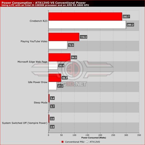

Nem a pin a lényeg hanem hogy a tápokon nem kell 3,3v és 5v ág csak 12v amit a lap redukál majd le. Tápok így hatékonyabbak lesznek.
Az igaz hogy cserébe a lap feladata lesz előállítani ezeket de könnyebben skálázhatóak majd.OEM gyártóknál már vagy 20 éve van 12v only táp (Lenovo, HP, Dell, Supermicro stb...)
https://overclock3d.net/reviews/power_supply/atx12vo_tested_-_the_future_of_power_supplies/3
