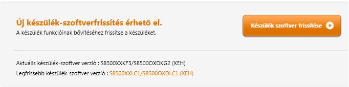

Preconfig XEH-re érdemes tenni, az a függetlenek "kódja" és azt a Kies is frissíti.
Garancia nem ugrik, bármikor bármilyen firmware-t fel lehet tenni multiloaderrel.
CoolBoy323
CoolBoy323 #101 üzenetére
Pre-Configot kell csinálnom?
ezzel jól sejtem, h ugrik a gari (ha van még XD)?
ha lesz később frissítés, akkor a KIES fel fogja ajánlani?

Nem is fogja felajánlani, mivel a sammobile téved!
Erre a firmware-re: S8500XXLA1_S8500OXDLA1_VDC írja azt a sammobile, hogy Hungary. De tévednek! A VDC a cseh Vodafone-hoz tartozik, csak van benne magyar nyelv is és XEH-re is lehet álíltani. Ennek a telepítéséhez viszont multiloader kell, nem a Kies.
Forrás: [link] -
fatty
Nekem Kies S8500XXKF3/S8500OXDKG2 XEH-re nem ajánlja fel a frissítést. Szerinte ez a legfrissebb készülék szoftver.
