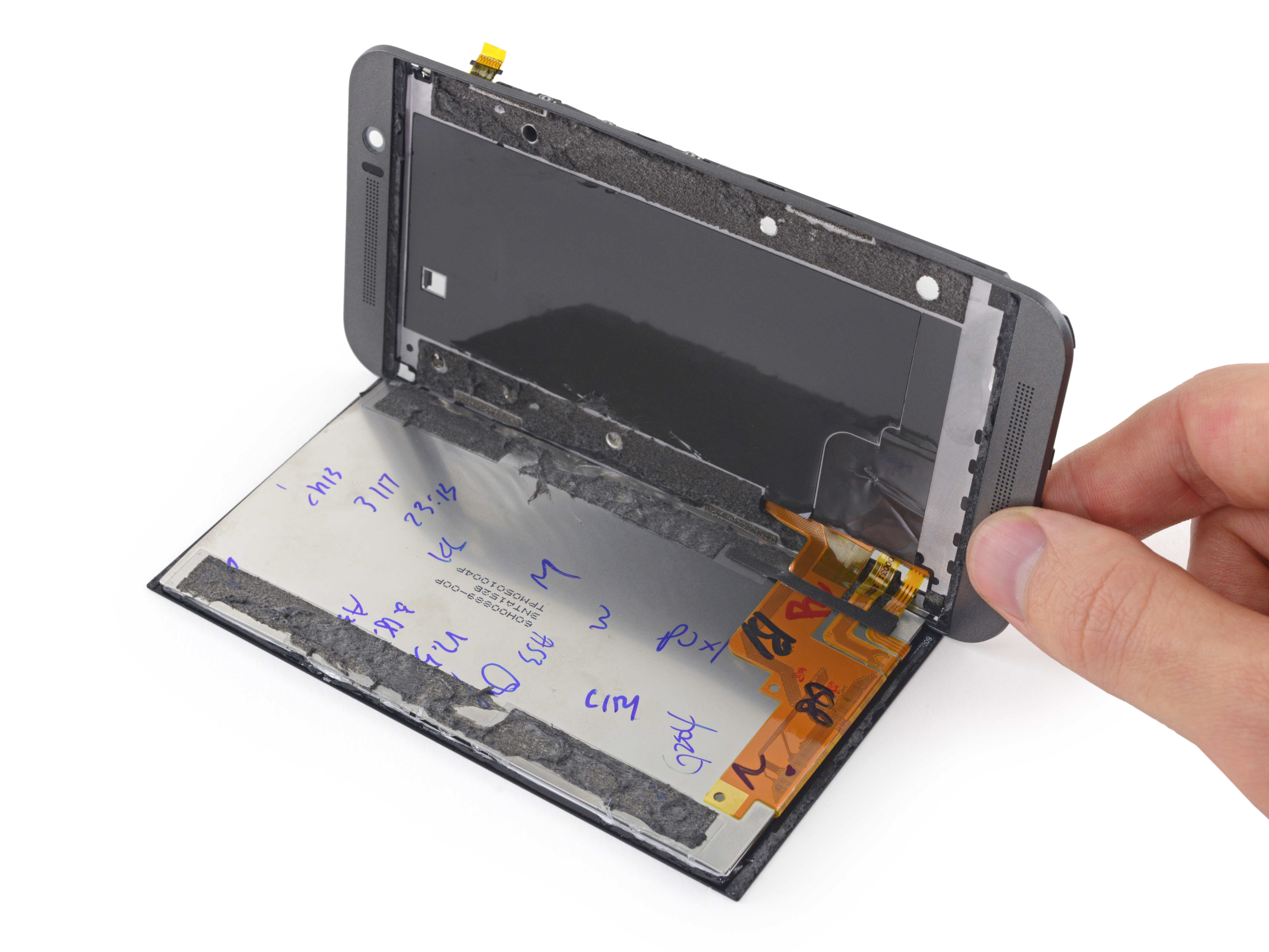

Teljesen mindegy, hogy mi van a fekete sav alatt. Folotte csak egy reteg erinteserzekeny feluletre van szukseg, ami nem foglal tobb helyet. M7-nel is ki tudtak ertelmesen hasznalni azt a teruletet, az M8-M9 ehhez kepest egyertelmu visszalepes.
vicze
"iFixit-es szétbontásban nem sok minden látszik abból a Boomsound technikából amit ennyire takarni kell"
Hát azért nem kicsik azok a hangszórók (fekete dobozok alul felül).
Ezen látszik, hogy fekete sáv nagy része alul és felül is ragasztófelületnek kell, a megfelelő illeszkedéshez, maradék meg LCD elektronika. Pl. a X9-en teljesen máshogy van megtörve az elülső üveg felület, így összébb lehet csúsztatni mindet. Igazából nem értem, hogy miért nem ezt alkalmazta HTC már az M8-nál is. Mikor már a Desire EYE is ilyet kapott.Nem imádat ez, csak nagyon sokan azt hiszik, hogy a olcsó kínai telefonok, a MTK SoC miatt olcsók, mikor ez eléggé nem így van. Pont a Xiaomi-k olcsóbbak Snapdragonnal, de hát jól csinálja a Mediatek ezt a jellegű marketinget.
