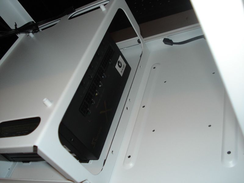

Ilyesmi van tervben, de önmagában nem elég vastag az alaplaptálca és az odaszánt lemez sem, hogy a menet jól fogjon benne...
Engem nem a lyuk zavar, hanem a tápegység "odagyűrt" kábelei...nincs keret jelenleg moduláris tápra, így valami alternatív megoldást keresek. Ezért lesz ott valami takarólemez.

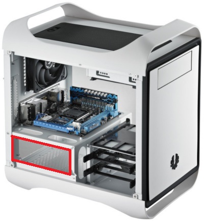

Pista0001
#109
Magának a piros lyuknak a méretei: ~ 60 x 155 (mm)
Viszont mind a négy irányból, nagyjából 10mm-es keret veszi körbe.
keret: az alaplaptartó tálca visszahajtott élei...remélem érthető
Én is gondolkodom, hogy mi lenne a legjobb megoldás, amivel azt a részt kitakarhatom.
Vagyis az megvan, hogy mivel fogom kitakarni...a kérdés, hogy azt a lemezt, hogy lehetne a legegyszerűbb módon rögzíteni, hogy szerelés esetén könnyen eltávolítható legyen. -

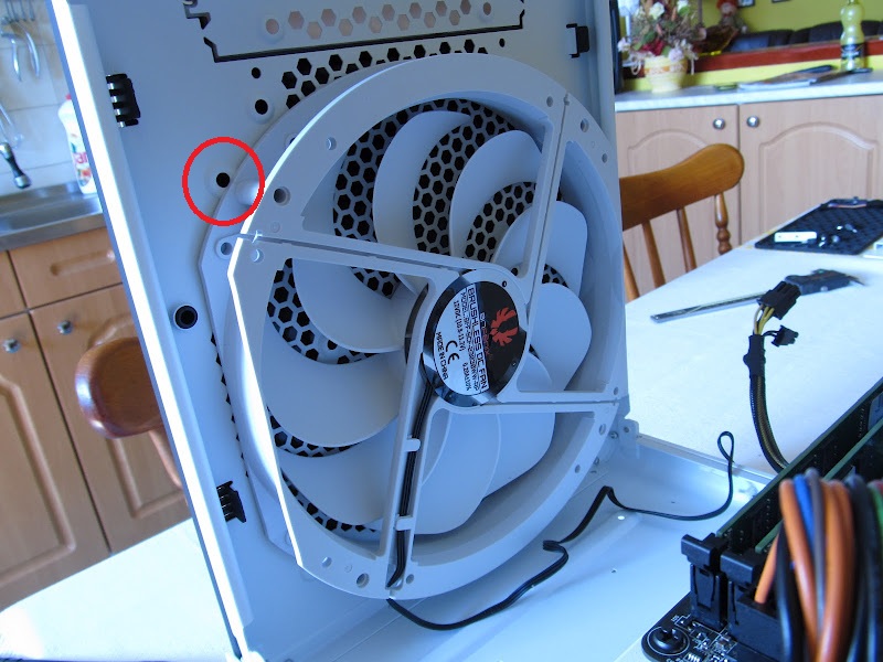

Aham. Mondjuk az világos hogy a venti(keret) legnagyobb mérete a névleges, ez a kisebbeknél is így van. Csak egy kicsit csalódás hogy gyakorlatilag nem (vagy csak alig nagyobb ezek szerint mint egy négyzetes keretű 180-as.
Itt a 200-as. Ennek az átmérője 200 mm, a 23-asnak a rajzán látszik hogy az is 200-as gyakorlatilag. Itt lehet spórolni 3 €-t

Pista0001
#89
Az általad bekarikázott hely 165mm-es lyuktávolsághoz van. Az általam használt Bitfenix ventinek ettől eggyel kisebb a furattávja.
165mm-es lyuktávolság általában a szabvány (négyzetalakú) 180mm-es ventiken van és más gyártók 20cm körüli ventijein.Nagyobb nem fér be, mert magad is láthatod a képen, hogy az előlapot tartó műanyag pöcök közel van a ventihez, így a képen látható venti is csak így fért be. "Fektetve" /a képen látható állapothoz képest 90°-al elforgatva
/ már nem fért be.
Méretek a képen látható ventihez. Tehát nem a lapátátmérő a 23cm, hanem a keret átmérője a legszélesebb pontján. -

Én egy FSP Aurum 700W-os tápot tervezek belerakni, az elvileg 14cm hosszú (itt van az asztalon, de nem mértem le) ami ugyan nem moduláris, de a maradék helyen szerintem el tudom dugni úgy a nem használt kábelkorbácsokat, hogy ne nézzen ki úgy mint egy szemétdomb, ráadásul adtak a táphoz szép kis tépőzáras pántokat...
mrbig25
J.J. András
#85
Külföldi fórumokon rengetegen használják 16cm mély Corsair AX650 táppal például... /házon elvégzett módosítás nélkül/ és valljuk be őszintén, az a teljesítmény azért bőven elég egy ITX-es géphez, akármilyen VGA - proci pároshoz.

Azt kellene kitalálni, hogyan lehetne alulra betenni a vinyót és még egy 15cm-es hosszú tápnál is nagyobb (esetleg moduláris táp is) erőmű beférjen.
köszi a választ..... (lehet megvárom, míg kijön egy rev2.0 verzója a háznak, mert ilyen szépen, ahogy a képen is linkelted, nem fogom tudni kivágni - gondolom az szegecselt az táprack, és nem tudom kicsavarozni?
)Danke schön

A tápkérdés természetesen megoldható.
Igény szerint akkora lyukat vágsz oda, amilyen szimpatikus...maximum az oda szerelhető 2db 2.5"-es HDD/SSD helyről kell lemondani. KÉP nem saját
Saját tapasztalatból azt mondom, hogy 15cm "mély" tápegységgel még relatíve könnyen lehet dolgozni. E felett már nehezebb, de megoldható.Azon a képen egy 23cm-es Bitfenix Spectre venti látható. Ez az átmérő a maximum, ami befér.
