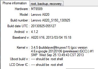

BuGa9
Az MTK Droid-ban ezt a hibaüzenetet kapom:
--->>> Connect to device <<<---
ATTENTION! File /system/recovery-from-boot.p which restore factory recovery in case of phone switching on in a normal mode Is Found!Lenovo A820 készülékről van szó. A sajátomat sikerült gond nélkül rootolni, és mindent megtudtam rajta csinálni amit akartam, viszont ezt a másik készüléket a gazdája frissítette és persze nem tetszik neki hogy kínaiul ír ki szinte mindent és megkért hogy rakjak rá romot, de előtte még próbálta megoldani a és valamit elronthatott de nem tudom mit.
Ráadásul Recovery módban nem hajlandó elindulni a hangerő és a power gombok megnyomásával.
Phone infót képként csatoltam.
kérlek segítsetek
